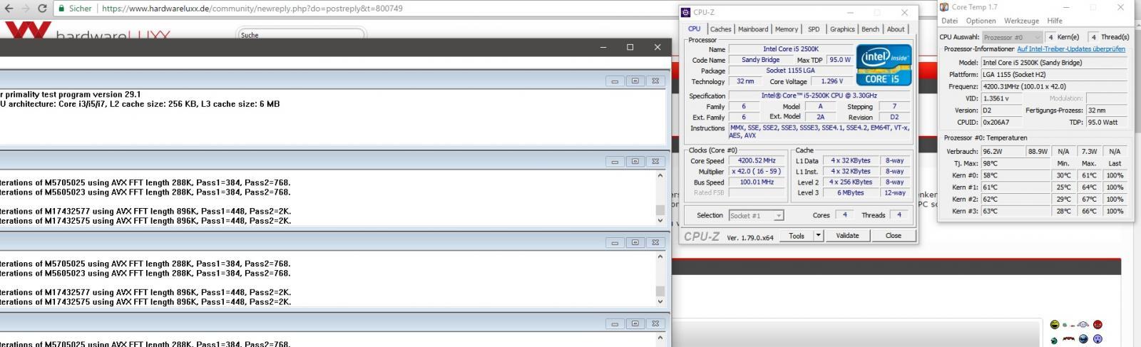

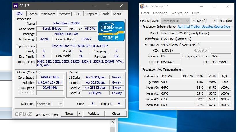

Prime95 läuft schon mehr als 15 Minuten und habe gerade mal für Euch ein Screenshot gemacht.

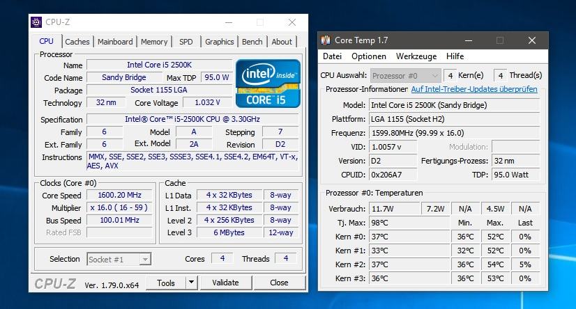

EDIT: Im Idle ist er übrigens auf 1.024

Ich würde versuchen den maximalen Takt bei um die 1,3V rauszufinden. Die Spannung ist völlig in Ordnung und deine Kühlung reicht dafür auch aus. 15 Minuten Prime ist gar nichts, bei mir ist schon mal nach 12h ein Kern ausgestiegen.

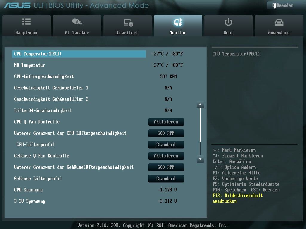

Ich kann nur die zwei oberen Lüfter die die warme Luft nach oben rauspusten hochstellen und die vorderen die die Kälte Luft reinziehen, habe ich an die Kabel der Luftersteuerung geklemmt. Oder kann man noch andere Lüfter hochdrehen?

Es reichen die Lüfter die du hast. Du brauchst nicht mehr einbauen. Wichtig ist auch der Lüfter auf dem CPU-Kühler. Das machst du ja nur, um die Temperatur im Griff zu haben, wenn der PC länger ohne deine Beaufsichtigung läuft. Nach dem Testen kannst du die ja wieder runterregeln.

Der Lüfter auf dem CPU Kühler, wie kann ich den denn einstellen? Ich glaube der stellt sich doch von alleine ein?
Je nachdem was du im Bios eingestellt hast. Beschäftige dich mal mit deinem Board.

Habe den Mindest RPM Wert auf 400 gesetzt. Habe aber keine Konstante festgesetzt. Ging glaube ich auch garnicht.

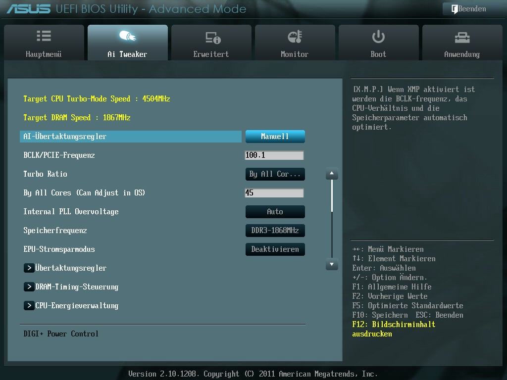

NACHTRAG 2: Es ist nicht die CPU PLL sondern der BLCK den man erhöhen muss und ggf. Spread Spectrum ausschalten? Korrekt?
NACHTRAG 3: Hatte vor dem OCen Cinebench laufen lassen und ein Ergebnis von 463 Punkte und jetzt habe ich eins mit 607 :O :d

Du musst Spread Spectrum ausschalten. Wenn das nichts bringt, BCLK minimal erhöhen.
Ansonsten sieht das sehr gut aus. Vielleicht kannst du bei der Spannung ja noch etwas nach oben, Richtung 4,6 oder 4,7 GHz. Du musst natürlich ausführlich in deinen Games testen. Wenn das alles über ein paar Wochen läuft, kannst du davon ausgehen dass deine Settings stabil sind.
Gesendet von meinem Xperia XZ
Minimal, also z.B. um 0,1 also von 100 auf 101? oder ist das schon zu viel? Dann lieber von 100.00 auf 100.01 ?
Spread Spectrum ist schon aus, habe ich vorhin gesehen.

Ich glaube es gehen nur 0,1 MHz Schritte. Die dürften auch schon reichen.

Okay, dann setze ich den BLCK mal auf 101.00 rauf. Mal sehen.

Den BCLK auf 100,1 nicht 101 MHz. Aber daran liegt der Absturz nicht, das ist so minimal und fällt eigentlich nicht ins Gewicht. Du musst entscheiden was du möchtest, entweder mehr Spannung oder weniger Takt. Beim Bluescreen musst du immer schauen was der Grund ist, anhand der Meldung unten kann man einen Schluss ziehen.

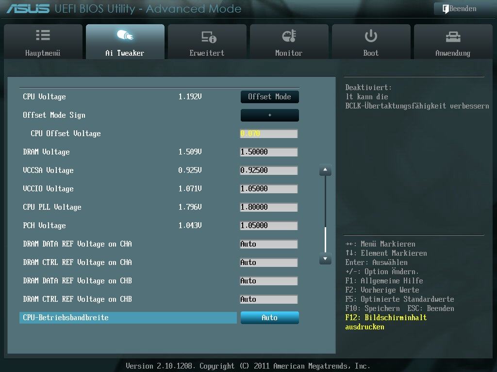

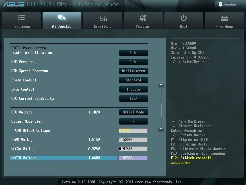

Habe jetzt die Spannung von 0.050 auf 0.060 angehoben, würde den Takt schon gerne halten.

Hm, hab sie jetzt schon bei 0.060 und hatte eben wieder Bluescreen.. wie hoch soll ich sie denn stellen, nochmal höher? Kann es auch sein, dass sie zu hoch ist? Weil gestern hatte ich den ganzen Tag keine Probleme erst abends bei Prime95 und dann habe ich heute die um 0.01 erhöht und hatte dann bei Prime95 nach 20 Minuten Bluescreen..
Soll ich jetzt einfach schrittweise höher gehen mit dem Offset oder vielleicht mal fixe Spannung probieren? Hatte auch mal den Tipp bekommen 1.25 V und Multi auf 45..

Hab den Rechner jetzt mit 0.070 Offeset 40 min unter Prime95 laufen lassen, bisher keine Ereignisse. Vcore unter Last 1.32. Temperaturen um die 67-70°

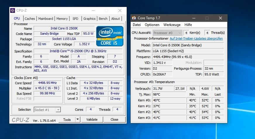

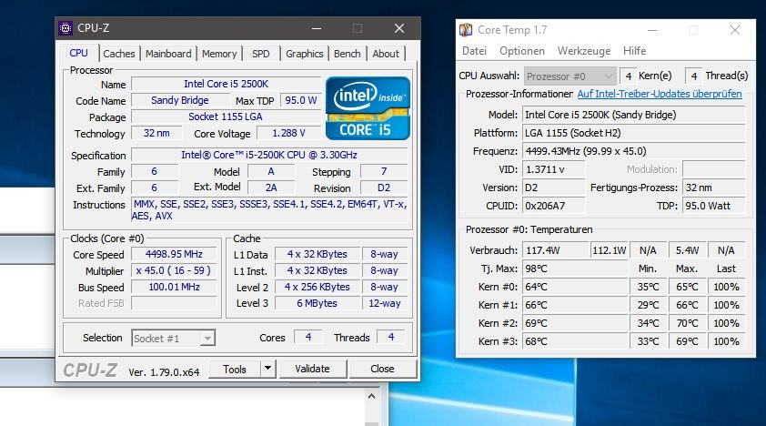

Habe jetzt den Rechner stabil. Habe offeset +0,070 und Multi auf 45. Heute 12 Stunden laufen lassen, kein Bluescreen.
Im idle taktet er auch runter, aber manchmal geht er hoch auf 1,360/1.376vcore , aber unter last liegt er nur bei 1.320 vcore... ist das schlimm wenn er im idle, bei aktivität mal hoch auf 1.360/1.376 geht?
Anbei ein paar Screenshots, sollte ich noch etwas verfeinern?

Sieht soweit ganz gut aus. Wenn es stabil läuft kannst du es so lassen. Dass die Spannung bei geringerer Last höher ist, ist normal. Das macht also nichts.
Die Bilder sehen auch gut aus. Mit der Spannung kannst du nicht weiter runter, das gab Fehler, richtig?

Genau, hatte die Spannung vorher bei 0.060 und Multi 45, aber dann ist er abgeschmiert... Bei 0.070 ist er nach 12 Std. immernoch stabil..
Dann lass es erstmal so und teste deine Settings in Games. Wenn du in den nächsten zwei bis drei Wochen keinen Bluescreen bekommst kannst du dein Setting als 100% stabil anerkennen. Du kannst natürlich auch noch 1-2 Stufen nach oben gehen mit der Spannung um auf Nummer sicher zu gehen. Das musst du aber selbst entscheiden ;)
