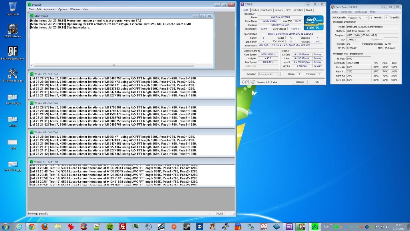

EDIT: Außerdem besteht das Problem auch mit 4,0GHz und 1.3V. Und dann sind die Temps noch eine ganze Ecke besser... max. 55°C glaube ich ! Also entweder der Sandy geht nicht gut oder der Fehler liegt woanders !!
EDIT: asus... was du sagst passt iwie nicht zusammen... ! Denke ein Temperaturproblem kann man ausschließen... !
Mach mal bitte 2 h 960 K Prime und dann noch mal 40 Minuten Linx. Dann weißt du was geht oder auch nicht geht!

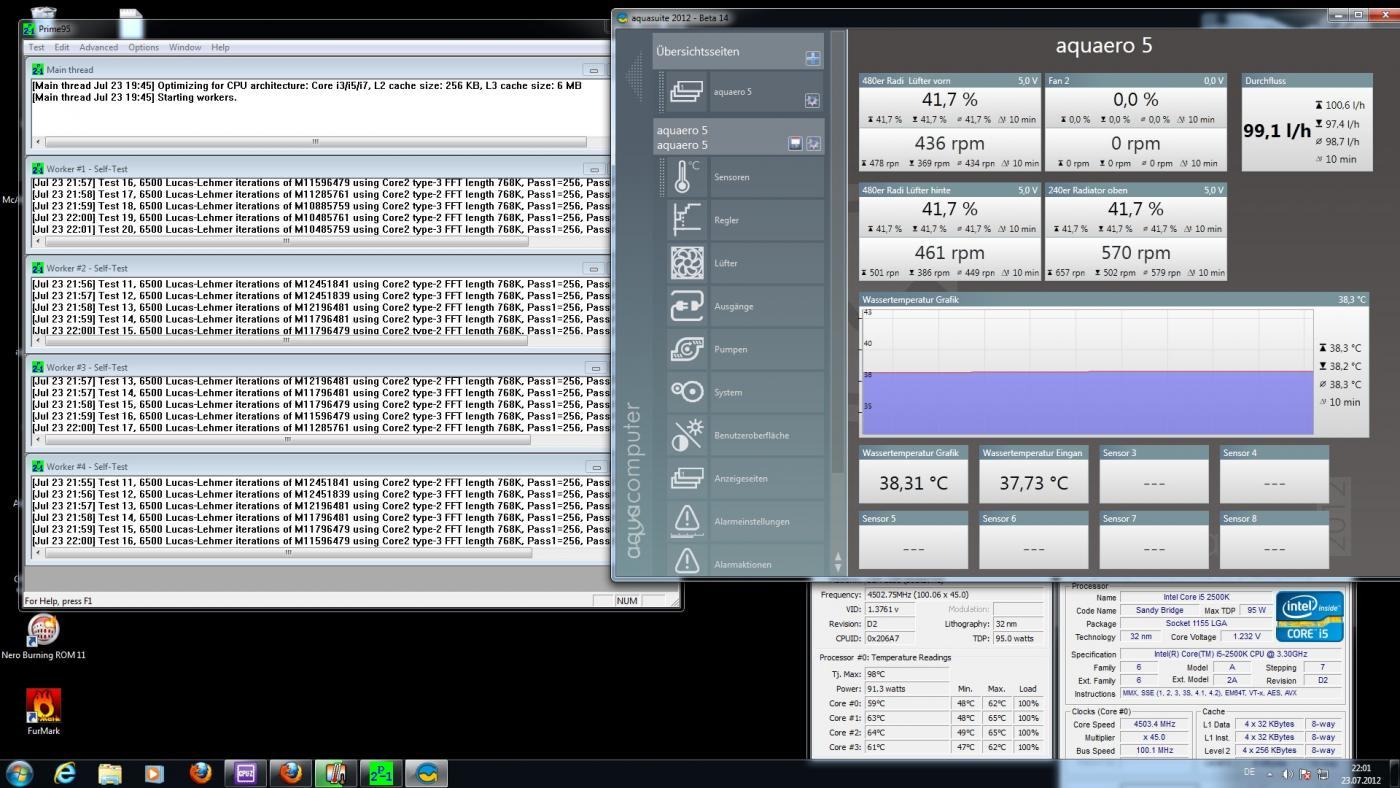

Hat jemand ne ahnung ob 4,5gz @ 1,3vcore @ 76° max (eher so bei 72°) normal ist bei 2h 960k prime? Hier schreiben alle irgendwie was von 60° und sowas wobei wohl keiner hier den Prolimatech Genesis hat. Daher wundert mich das etwas stark oder gibts noch andere Begründungen dafür?

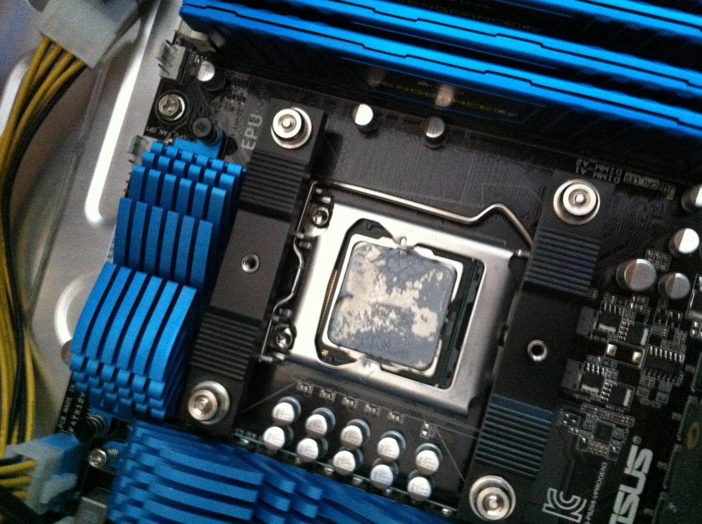

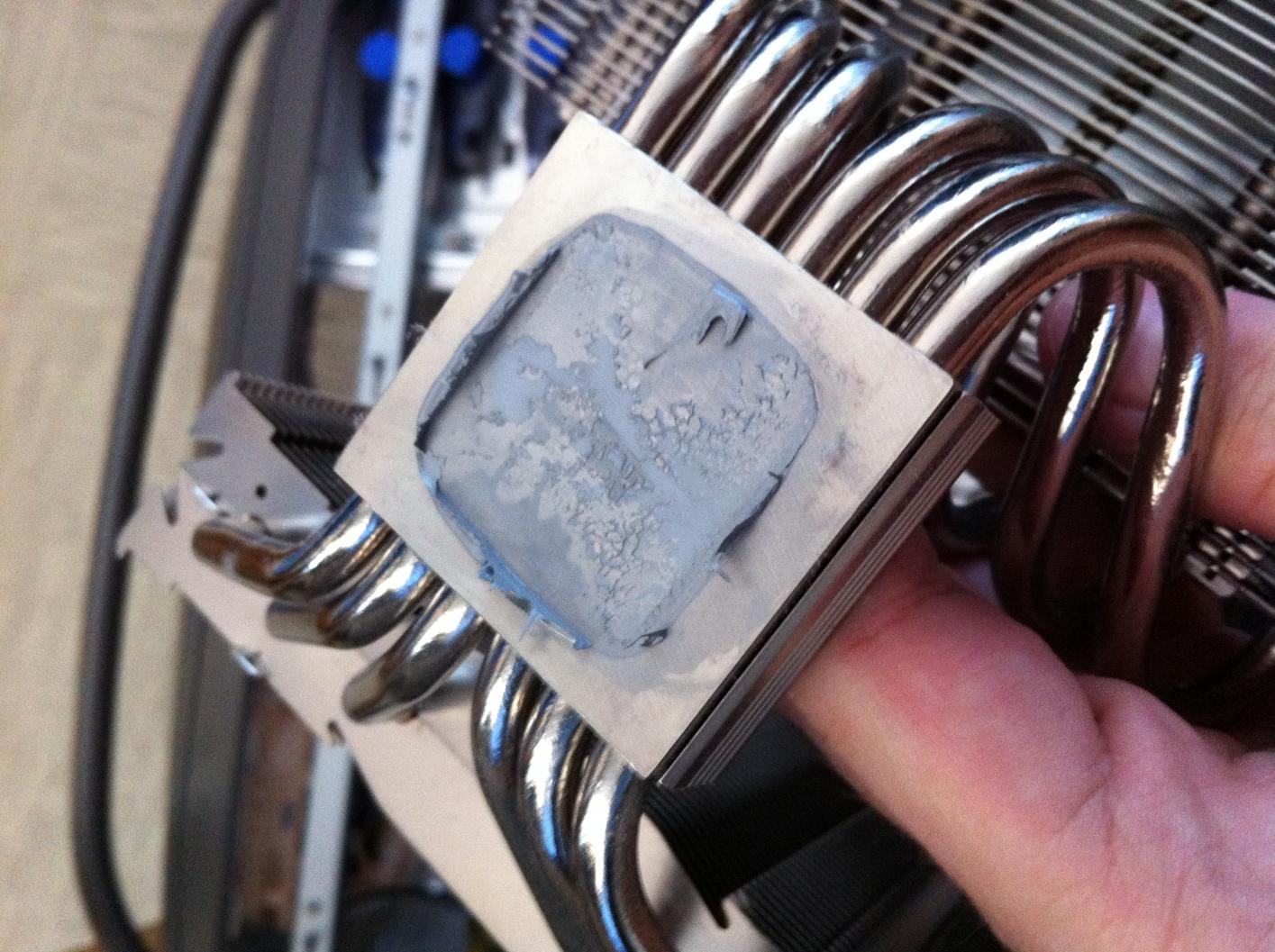

Mir ist gerade noch etwas anderes in den Sinn gekommen. Kann es sein, dass die Wärme nicht gut genug abgeleitet wird, wenn zuviel WLP drauf ist? Also ich matsch da nicht rum, aber die Ursache für die doch hohen Temps muss es ja geben? Hat da schon jemand Erfahrungen gemacht?
Prime 26.6 kommt immer noch härter als LinX und braucht auch etwas mehr Vcore.
Man muss keine Prime-Marathons starten, aber reale 4-6h sollte man schaffen.

wenn der WLP-Abdruck gut ist, dann geht wohl z.Z. nicht besser. Wie sind die Umgebungstemps bei dir?

Verteilt ihr die WLP denn selbst mit einer plastikkarte oder einfach nur einen kleks in die mitte und die CPU regelt das schon?
Scheinbar hat es was gebracht neue WLP aufzutragen bzw. diesmal richtig. Temperaturen kratzen ab und an an der 70er Marke sinken aber dann meist wieder auf 69 runter. Test läuft allerdings grad mal 15 Minuten mal schauen.

Ich ziehe das immer mit einer klinge vom Cutter Messer fein ab,einfach ein kleines bisschen Wärmeleitpaste drauf und hauchdünn abziehen,fertig.
Was du drauf hast langt für 4 CPU's ;)
Habs im neuen Anlauf mit nem Klecks in der Mitte gemacht und wie gesagt Temps sind nun 4-6 grad kleiner von daher passts. Weiß nur noch nicht was ich mit der LLC machen soll/will. Es scheint stabil zu laufen gerade aber nur mit LLC und spread spectrum auf Auto und da weiß man ja nicht wirklich was er da tut. Und die Vcore sehe ich im cpuz immer mal auf 1,32 hochgehen schwankt halt von 1.296 bis 1.320
