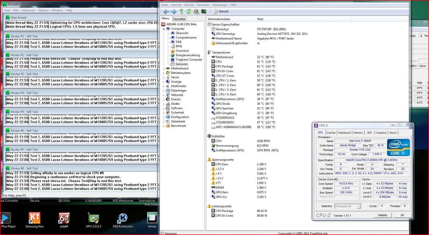

okay.. warte auf meinen retention modul für den Zalman.. kann ich denn den test ruhig weiter laufen lassen.. will nur so 1 std prime damit ich mal sehe wo die reise hingeht...
MfG
D_D
Also das CPU-Z müll anzeigt wage ich zu bezweifeln dann müßte AIDA64 auch lügen!
jetzt zeig der auch das richtige an.. keine ahnung... vllt nach dem bios update

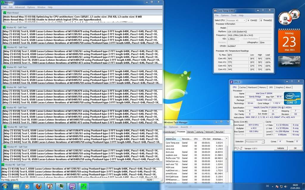

kann ich den so weiter laufen lassen.. 1std Prime?
Können schön throttelt ja erst bei 98°
hier haben schon andere ihre cpu mit anderen temps gequält:d
ja wills nur nicht übertreiben... aber scheint ja ne ganz gute CPU zusein oder? von den Temps und von der Vcore ist nen L105A822 Batch
