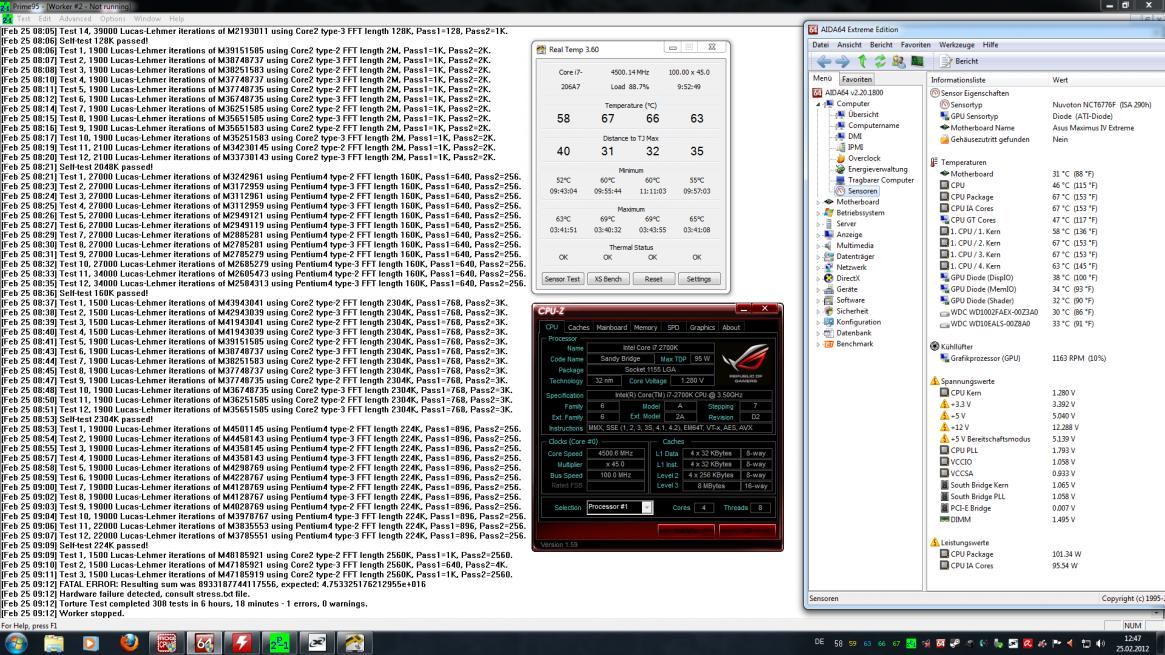

Moin Jungs,
Habe über nacht den Prime Custom Run laufen lassen und nach 6 Stunden ist der erste Worker ausgestiegen,was meint ihr? Zu wenig Vcore?
Mit ca. 1.27V gab es nach etwas über ner Stunde Probleme im 960K,aber mit 1.28V lief er dan,denke ich brauche noch 1-2 stufen mehr Vcore damit der Custom Run durch geht?
