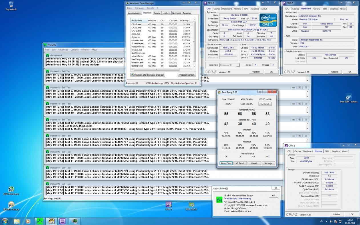

So Ich hab auch mal nen Run gemacht!
Ist nicht die beste CPU, aber besser wie die anderen 6 Stück die Ich hatte!
Temps sind etwas hoch, liegt an Dach Wohnung mit 30 °C im Zimmer und nur nen Tripple Radi.
Hey...sieht doch gut aus..ich denke alles bis 1.30v ist ok...klar gibt es immer wieder SpitzenCPU, aber 1.274v ist doch nice...
Jetzt noch den Ram hochschrauben ;=))
