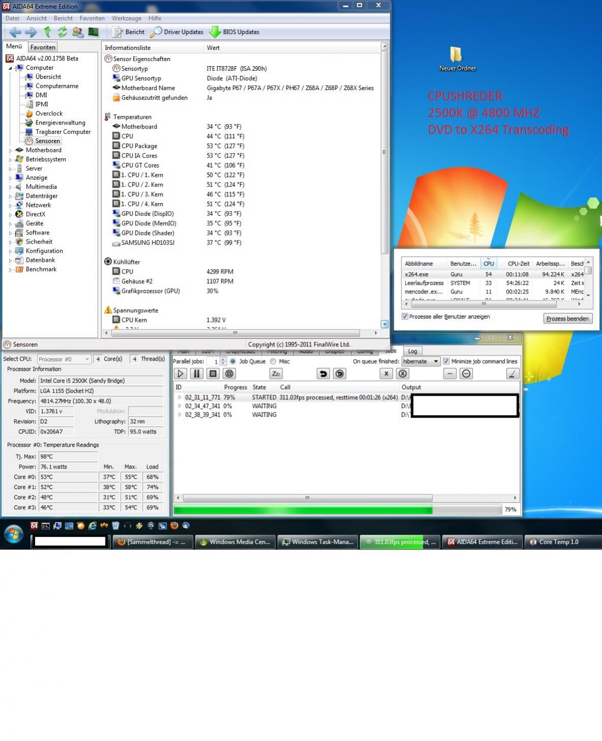

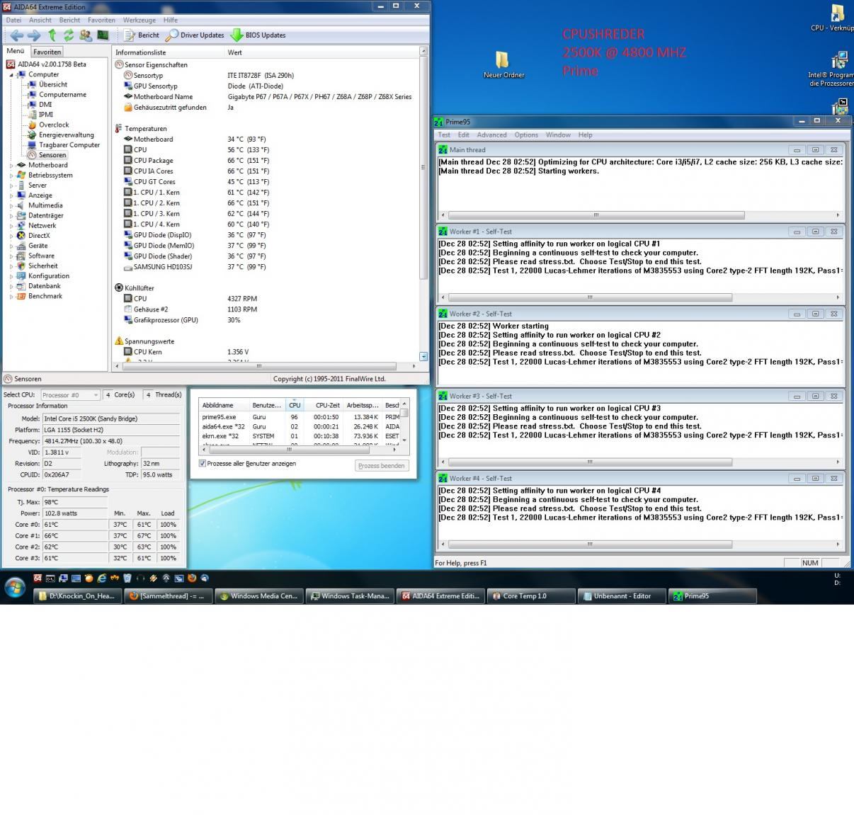

wenn du das stable hast, dann transcodiere mal ne DVD nach MKV (x264).
bei meinen 4800mhz habe ich beim primen weniger spannung als wenn ich eine meiner DVDs trancodiere.
hier mal 2 schnelle screenshots um zu verdeutlichen was ich meine.
wie du siehst ist prime nicht so belastend wie die tägliche arbeit.
bei so schon 1,39v bist du schnell weit über 1,4v.

@cpushreder
So ganz hast Du das mit den Spannungen unter Last wohl noch nicht verstanden.
Die Spannung sinkt je höher die Last, ergo hast Du unter Prime weniger Spannung weil die Belastung höher ist.
Ausschlaggebend ist aber die Wärmeentwicklung, die ist unter hoher Last logischerweise
höher (Primescreen bis 66°) als bei normalem Gebrauch (der 2. Screen 53°).
Insofern spielt die höhere Spannung beim Normalgebrauch keine entscheidende Rolle.
Prime belastet das System deutlich höher.
Wieder falsch! Du hast das ganze Konzept um Vdrop und Vdroop noch nicht verstanden!
Weniger Spannung = Mehr Vdroop = Mehr Last.
Also ist es in deinem Beispiel genau andersrum, Prime lastet mehr aus als Video endcoding/transcoding.

dann verratet mir aber mal warum das system beim primen bis zu 210 watt zieht und beim transcoding bis zu 240 watt.
das beisst sich doch. wenn also prime mehr last anlegt, sollte auch der verbrauch höher sein, ist er aber nicht.

cpushreder: Ist das dein Ernst?
Meine CPU benötigt beim Codieren von Filmen auch 2 Stufen mehr vcore als bei Prime.
Wäre wenn du nen Custom Run durchlaufen lässt nicht mehr so, 1,5-3h Prime sagen halt leider nicht viel aus (auch wenn einige jetzt hier wieder anderer Meinung sein werden).
Ich brauch zwischen Listenrun und Custom Run auch 2-4 Stufen mehr, dannach laufen aber auch encoding und alle Games usw. prima.
Aber darum gehts ja nicht.... cpushreder glaubt nicht, dass wenn CPU-Z mehr VCore anzeigt in Wahrheit weniger Last anliegt (weniger Vdroop eben). Im BIOS verändert er in dem Fall ja nichts. :wink:
Kann schon sein, wenn beim Transcodieren mehr Peripherie mit in Anspruch genommen wird (Laufwerrke,Graka etc.)
Rischtisch!
Weniger Last mehr vcore in CPU-Z
Ich lasse trotzdem nicht 17 - 18 Stunden Prime laufen. 1Stunde 960 1Stunde 576 und dann 2Stufen vcore erhöhen und die Kiste ist in allen Bereichen Stabil....
Auf jeden Fall schonmal das DVD Laufwerk (bei DVD 6-10W, bei BluRay Laufwerken eher noch mehr), die HDD (nochmal ~10W), mehr Ram als bei CPU-Z und je nach Programm (GPU Transcoding) auch die GPU.
