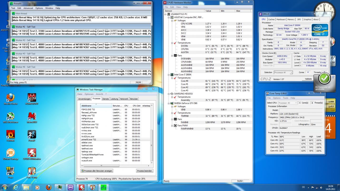

Ich habe jetzt mal Prime ([X]Custom [X]FFTs in Place) für ca. 3 std laufen lassen.
und offset von -0.020 auf -0,010 erhöht.
Denn mit -0,020 läuft zwar Prime ([X]Custom [X]FFTs in Place) 2 stunden aber wenn ich 5 minuten homefront zocke bekomme ich ein Bluescreen.
Sind die Werte für 24/7 ok??
habe mit diesen Werten ca. 2 Stunden Homefront und 30 min. Crysis gezockt und es lief super.
Schicke CPU :bigok: rechnerisch kommt da 1.213V raus und was lag effektiv an bzw. wurde angezeigt?
Passt doch, 1.208-1.212V laut CPU-z, DMM zeigt 1.21V hat aber nur 2 Stellen nachm Komma. Wie haste das ausgerechnet, also wie kommste auf die VID die bei 4.5GHz genommen wird?
