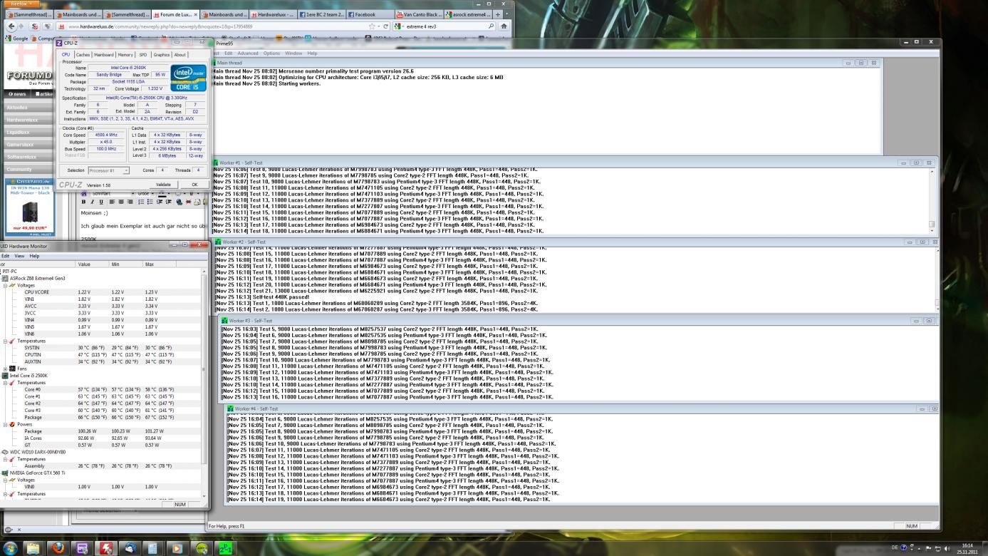

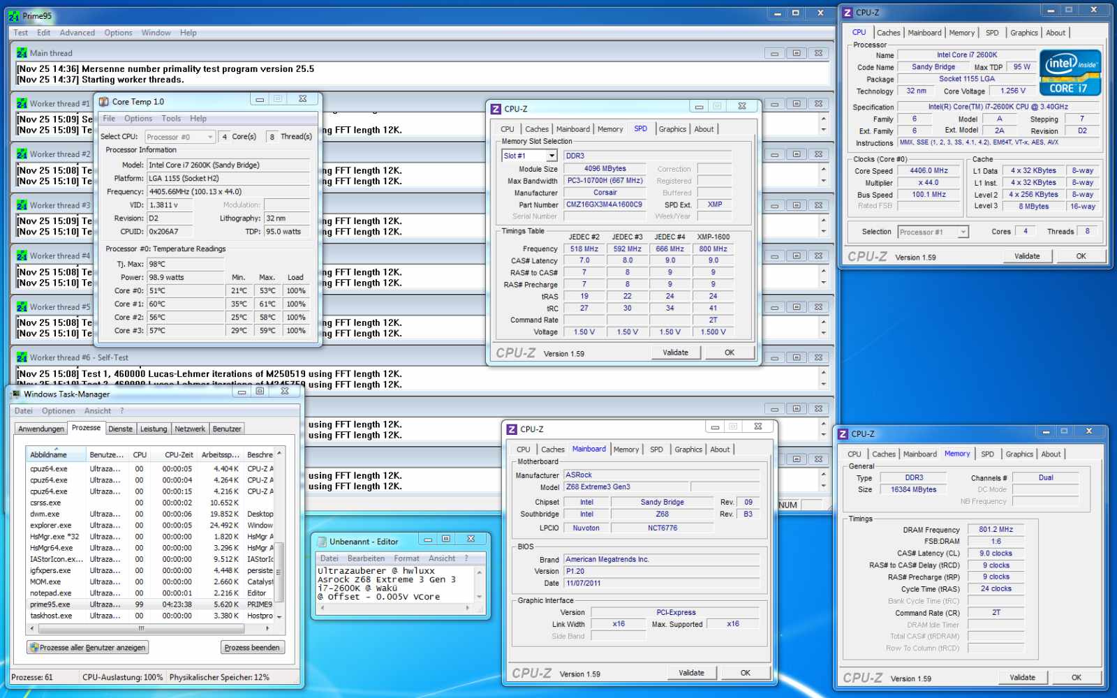

So, hier mal ein aktueller Zwischenstand. Da Abload immer noch nicht geht und Imageshack nicht das beste ist, hab ich es stark komprimieren müssen und direkt angehangen.
Wenn das so weiter geht, bin ich bei 4,5GHz und brauche nur 1,2V VCore. Ist es schlimm, wenn man beim Verbrauch über die 95W TDP kommt?
EDIT: @nfszocker: Kannst du mal ein Bsp. geben, wie das nun in der Praxis aussiehst? Z.B. Load 1,250V VID - 0,005V Offset = 1,245V real
Da verstehe ich aber nicht ganz den Unterschied zur Ansicht von ralle_h

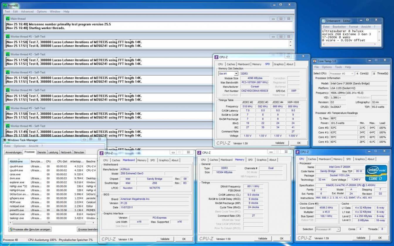

Noch was zur Topic im Anhang.
Achso: für den 24/7 Betrieb, sollte man da unter dem 95W TDP bleiben?
Das ist eigentlich ganz einfach, wenn man auf Offset geht und auf/bei 0,0000 belässt/einstellt geht die VCore mit hoch, wenn Du mit dem Multi hochgehst, aber sobald Du +0,0005 einstellst, darf es nicht mehr mehr der Fall sein.;)
0,000V gibt es ja nicht. Ich denke, dass ist dann der Auto Wert. Hmm, wie hoch ist denn nun die VCore, wenn die im Bios auf -0,010V Offset eingestellt ist? Kann man dem Wert in CPU-Z einigermaßen trauen?
