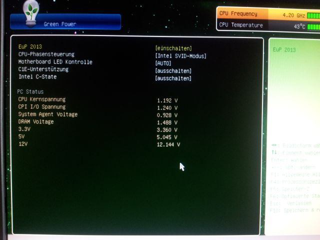

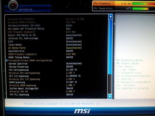

i7 2600K - OC Einstellungen OK?
Hallo liebe Hardware-Freunde,
bin im Bereich des Overclocking noch recht neu, aber habe mich schon ein wenig eingelesen.
Nun würde ich gerne Verbesserungsvorschläge von euch hören, schon mal vielen Dank im voraus! :)
Zu meinem System:
CPU: Intel i7 2600K @ 4.2 GHz + Scythe "Grand Kama Cross"
Mainboard: MSI P67A-GD53 (B3)
RAM: G.Skill DDR3-1333 (9-9-9-24, 1.5V)
OS: Win7 64 Bit
Was ich bisher gemacht hab:
Habe zuerst mit dem so genannten "OC-Geni" des Mainboards einen Versuch gestartet, 4.2 GHz bei 1.35 V - hat mir nicht so sehr gefallen.
Also selbst die Sache in die Hand genommen:
Aktuell bin ich bei 4.2 GHz und 1.192 V (Siehe angehängte Bilder)
Vorher habe ich das System bei 4.0 GHz und 1.182V gehabt und es lief stabil über 12 Std. mit Prime95. Dann habe ich den Takt auf 4.2 GHz erhöht
und das Mainboard hat automatisch auf den normalen Takt zurückgesetzt, wenn ich den PC neu gestartet habe. Bei VCore 1.192 klappt das Ganze ohne Probleme.
Jetzt hoffe ich dass ihr mir bei den anderen Einstellungen noch helfen könnt, bzw. in welche Richtung ich noch gehen soll oder ob das Ganze soweit in Ordnung ist.
Weitere Informationen könnt ihr aus den angehängten Bildern entnehmen. :)
Vielen Dank und Grüße
Fred

Geh mal mit der VCCIO (bei dir VTT) bissel hoch. So 1,08-1,10V mal versuchen. Und Ram auf Command Rate 2 stellen. Mit welcher tRFC läuft denn der Ram momentan?
Und das ohne HT off.
WOW, Klasse CPU :drool:
Hab die VCCIO mal auf 1,16 gestellt war der nächst mögliche schritt. Ram läuft standard mit 9 9 9 24 2T
