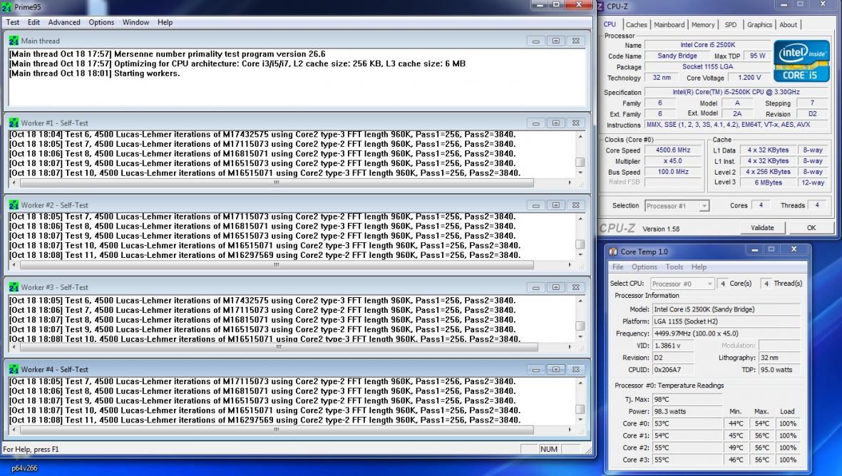

Wenn der durchläuft, zünd ich morgen ne Kerze an :banana:
Und das schon nach der 3. CPU :fresse:
die 1. brauchte 1,33v, die 2. 1,3v
Läuft knapp 30 min. Hat aber die 960&1344 schon mal gepackt im Einzeltest.
Ram ist noch nicht Eingestellt. Gekühlt nur CPU.
