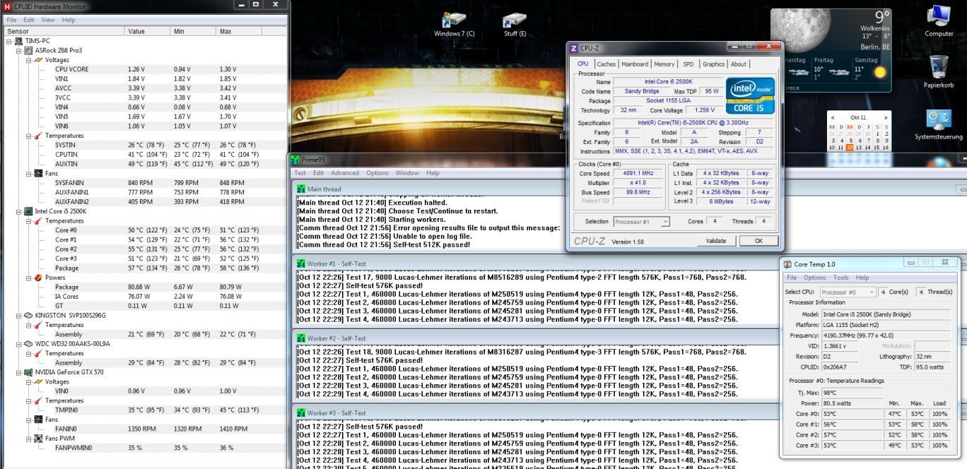

so hab nun knapp ne Stunde durchlaufen lassen.
Schaut ganz ok aus von den Temps und Werten. komisch ist nur, dass meine CPU mal auf Multi 41 mal auf 42 springt, obwohl ich 43 im Bios eingestellt habe.
Woran liegt das?
Woran liegt das?
Maximale Leistungfsaufnahme nicht hochgestellt
