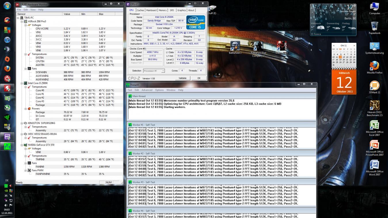

Hallo zusammen,
bin erst seit gestern neuster Intel User. hab heute mal bissl OC versucht und den 2500K auf 4,1 Ghz@1,22V.
Könnt ihr mal schauen, ob das passabel ist oder ist die Spannung zu hoch?
kenn mich wie gesagt noch nicht aus und habe keinerlei Erfahrungswerte mit dem Intel.
Danke im Voraus!
Der 576K bei Prime ist noch für was ?
Nach 9h ist ein Worker ausgestiegen...
Hab's selbst gefunden, ist Vcc.

576 ist für vcore.
Aber solnage zu primeln bringt nicht wirklich was.
Selbst wenn er den Fullrun Custo (ca.19 Std.) schaffft, heisst das noch lange nicht, dass er einen zweiten Run auch noch schafft.
Ich hab auch schon einig Prozessoren durch und viele liefen so 2 Std echt super, bekamen dann nach 3-4 Std aber Probleme.
Das liess sich zeitlich ganz gut eingrenzen- 4 std Prime reichen völlig, dann die Cpu ordentlich im Alltagsgebrauch belasten.
