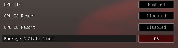

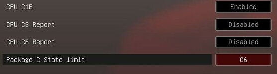

@Edit: Abhilfe schafft diese eisntellung
attachment.php
