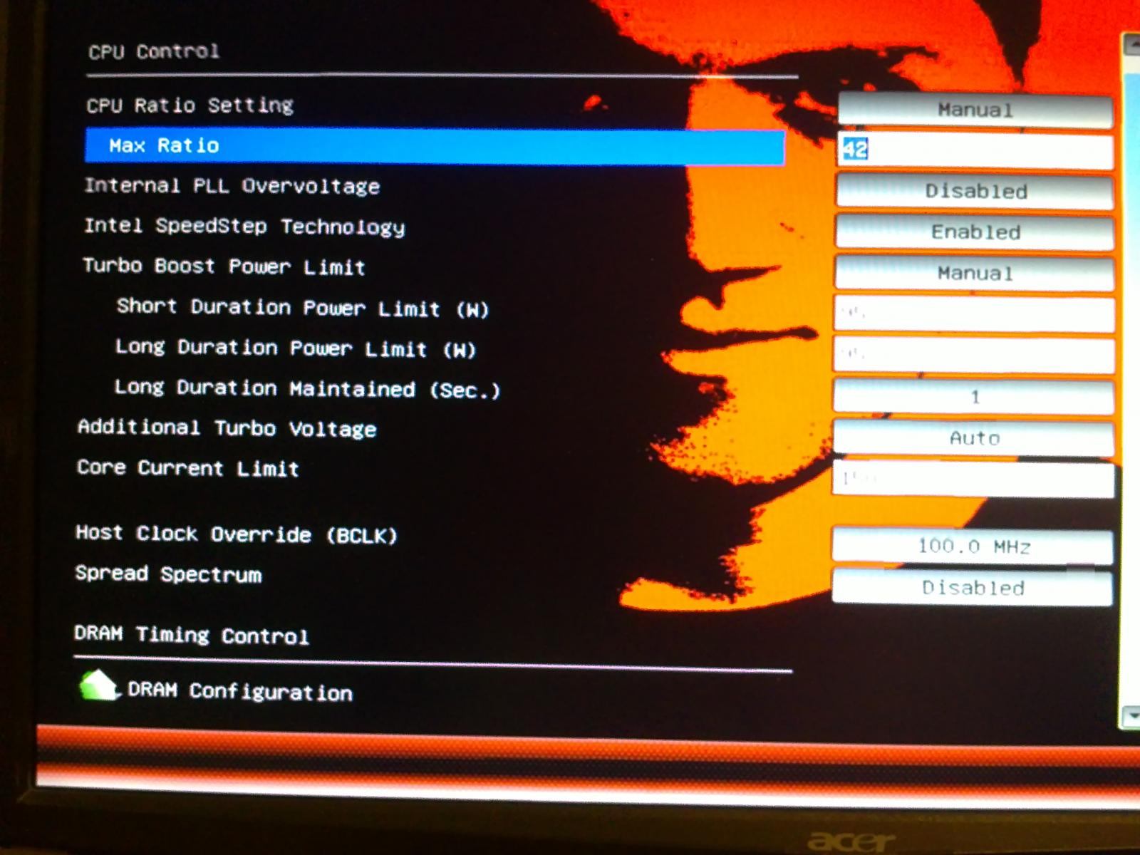

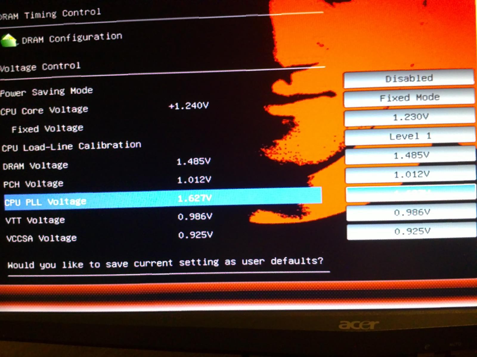

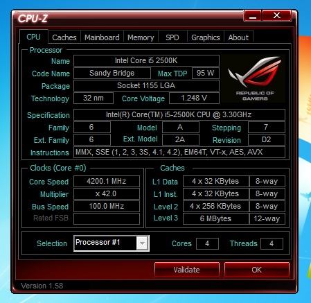

Bios Settings und CPU-Z Screen. Was sagt ihr passt alles? Alles grüner Bereich? Mit 1.220v (Bios) nach 1h is der 2 Kern ausgestiegen darum einfach zwei Schritte nach oben, sollte also Stable sein, jedoch werd ich den Test über Nacht laufen lassen :d.
Und warum packt CPU-Z etwa 0.20v drauf? (Teils sogar auf 1.256v) bzw warum passiert das? Ich hab ja eigentl. nen fixen Wert eingestellt?!
Bei CPU LLC auf Auto zieht er Vcore immer auf 1.3v hoch deshalb lvl. 1 :)
