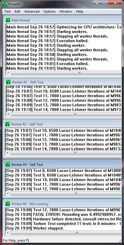

Ich bin soeben echt begeistert über die speicher. Laufen soeben mit 2133. Habe mit 1,575v angefangen und bin soeben bei 1,6vdimm.
Ja dann teste mal deine Speicher mit Prime Blend und warte so lange ab bis der 960K Wert kommt, dauert genau 90 Minuten bis der kommt. Wenn er den schaft dann kannst Du sagen das deine Speicher rennen mit der V-Dimm.
Bei mir ist es nicht anders. 2133 laufen schon ab 1.55 V-Dimm bei 1.575 V-Dimm haben sie den 960K immer noch nicht geschaft. Fehler Blauer 101 und aus die Maus.
Also mal ein bißchen mit den Timings hoch gehen ich muß und CR 2 einstellen.
Ich habe die erfahrung gemacht und auf der Theorie basiere ich noch heute, das wenn der speicher die ersten >10min stable ist, dann läuft sie auch stable durch.
Schau dir das bild selber an. Hat bisher nicht länger als 9 min gedauert, bis er fehler fand. Mit 1,65v lief er vorhin halbe stunde und eigte keine fehler an. Also gehe ich stark davon aus, das er auch 1,65v braucht. Ich lote gerade mit weniger ;).
Dann hast Du bis jetzt Glück gehabt, oder es ist dort auch Hardware abhängig wie bei der CPU auch.
Habe meinen als erstes mit 1.5 Volt getestet lief bis zum 960K. Und dann war ende im Gelende. Dann habe ich angefangen mich schön langsam von 1.55v runter zu arbeiten. Zur Zeit läut er mit 1.525v und der 960k ist durch.
Für jede Stufe immer ein Prime Blend Run.
Dann kann ich für mich sagen das es geht und werde die V-Dimm auf alle meine OC-Profile packen.
So habe ich es mit den G-Skill auch gemacht.
Also wieder eine Stufe weniger jetzt.
