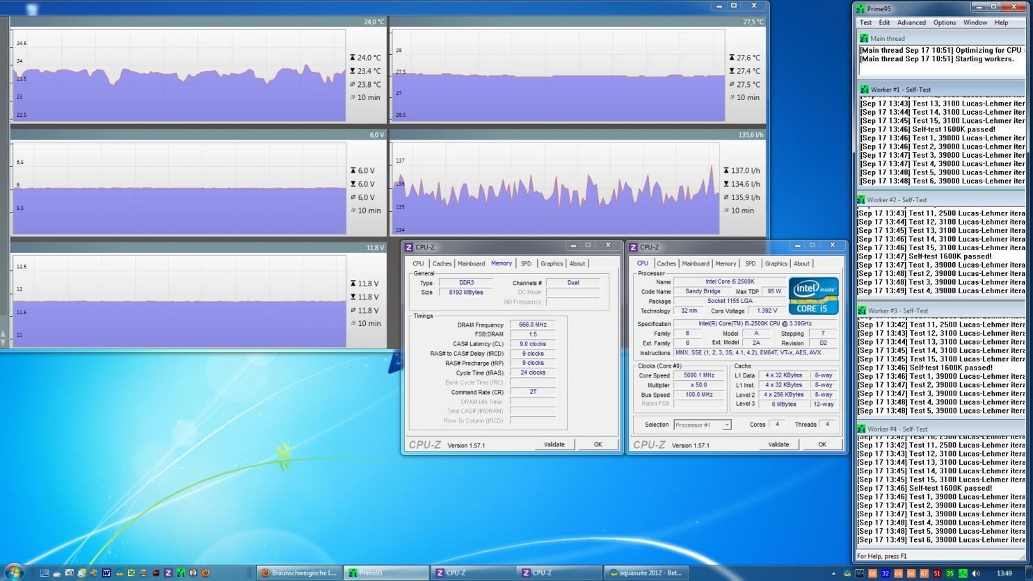

Ich würde mal sagen, die 5 GhZ sind geschafft.
Die Vcore könnte noch eine stufe runter. Die Ram Timings müssten auch noch angepasst werden.
Poste mal alle Voltage Settings :o
Wieviel Vcore hast du eingestellt im BIOS? Oo CPU Z und F-Stream Tuning zeigen 2 verschiedene Werte an :(
Sowas nennt man Vdrop ;). Im Bios sind eingestellt, 1,35v.
Liegt auch daran, das er im Idle etwas runter geht, mit der Vcore, hatte zu dem zeitpunkt Prime abgebrochen gehabt.
