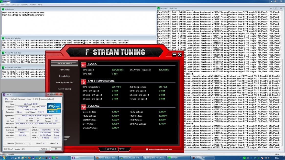

Bin auch mal ein wenig mit meiner Zweit-CPU am Primeln:
VCore ist jetzt nix Besonderes, bei 'ner VID von 1,25 aber noch ok würd' ich sagen ...
Das Schöne daran ist, dass ich die "uralten" Patriot Viper Sector 7 mit 1866 und einigermaßen sinnvollen Timings noch innerhalb der Sandy-Bridge Specs laufen lassen kann :banana:
Wenn das stimmt, was ich hier sehe, dann brauche ich schon 1,368 Vcore für eine Stabile CPU, aber ich teste es gerade aus. Vorhin Prime Large eine stunde stable bei 1,368v. Dann mal runter auf 1,35v und schon wars instable. Jetzt habe ich ihn wieder auf 1,368v und habe mal wieder custom run laufen aber bei 10min. Das sollte für einen fast loop erstmal reichen.
Am besten ich zocke mal ne runde BF2, da hat sich die Stabilität des Systems immer bemerkbar gemacht. So kann ich dann wenigstens auch mit guten gewissen über nacht mal laufen lassen.

Denke auch, dass das passt. VDimm liegt bei 1,56V, VTT bei 1,092V (ok minimal außerhalb der Specs), System Agent bei 0,925V.
Das Lustige ist, dass die RAMs mit 9-10-9-28 problemlos laufen, mit 9-9-9-28 bootet die Kiste nicht mal...

@Gamer68
Danke :wink:
