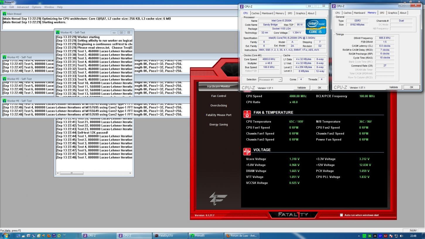

Also jetzt lasse ich mal das kleine Proggie mit dem Auswahlmenü laufen mit den gleichen einstellungen wie im Screen.
Das wärs wenn es da ran liegen würde.
Kaffee brauch.
Und dann mache ich von beiden Runs an der Stelle vo der Fehler ist ein Screen.
Also einmal mit Auswahlmenü und einmal direkt von Prime ohne dem kleine proggie.
Also bis jetzt läuft er noch, wo er mir bei Prime ohne proggie schon längst nen Fehler geschmissen hat, sehr sehr komisch.
Das sind die Bios einstellungen von damals und jetzt.

Nur halt mit den Proggie gemacht.
Schon fast ne halbe Stunde ich lach mich weg er läuft.

So mit den Einstellungen und kleinem proggie läuft er ohne Probleme.

Jetzt noch mal der selbe Run direkt aus Prime raus.
Und wenn er jetzt wieder Fehler schmeißt, dann muß mir der Programierer das mal erklären ;)
Wenn er keinen Fehler macht woran liegt es dann ?
Kann es denn wirklich sein das der ram mit entspanteren Timings nicht läuft ?
Die Gegenprobe kommt dann nach diesem Run mit 9-9-9-24 CR 1, So wie das Bios den Speicher erkennt.

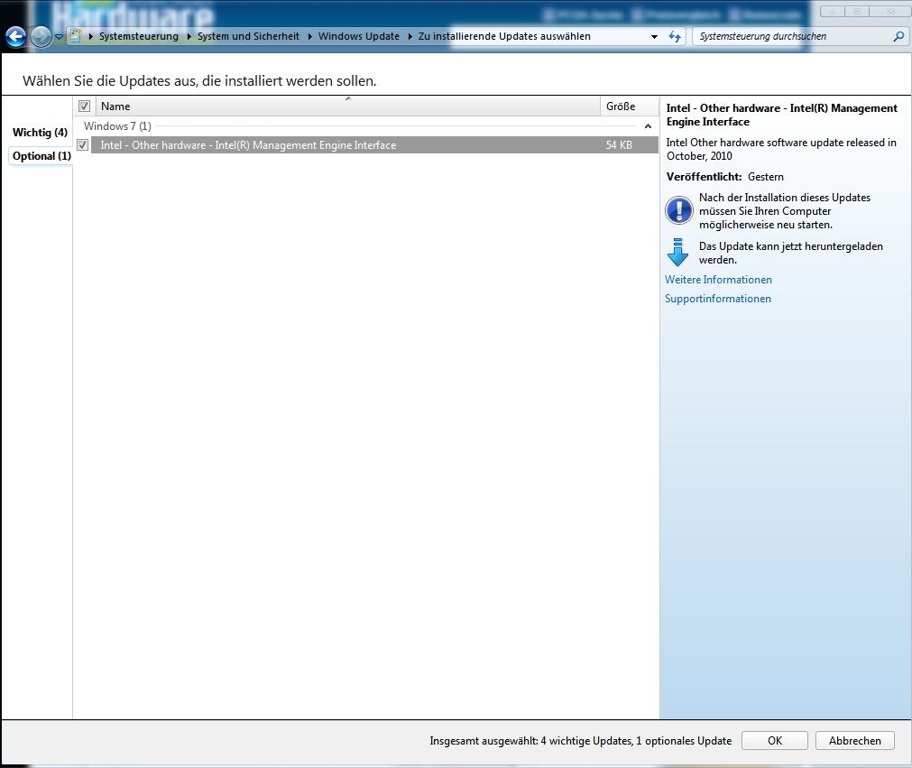

hab da grad mal ne etwas ot frage..... brauch man das siehe screen? bzw was is das?

hatte der intel inf früher anbei, wieso den MS jetzt nachschiebt.......kannste ruhig installieren.
wahrscheinlich werden wir jetzt richtig ferngesteuert.. :fresse:
Ich weiß nicht so ganz, was du meinst...

hab das aber auch schon im gerätemanger drin.... naja, mach ich morgen, hab kein bock mehr auf neu starten

So den Run direkt aus Prime hat er auch gleich geschaft.
Dann liegt es schon mal nicht am Menüauswahlproggie oder wie immer das heißen mag.
Noch genau 15 Minuten dann ist er durch.
Dann werde ich nur die Speichertimings manuell auf Bios-Auto Settings stellen.
Und wenn er dann fehler macht dann würde ich mal sagen erkennt das Bios die Auto-Settings nicht richtig vom Ram.
Ne andere Erklärung habe ich dann nicht mehr.
Es lief hier der Screen
So nun kommen die Auto-Einstellungen für den Ram dran die das Bios ermittelt.
Das wird wieder ne lange Nacht.
Na kuck mal an dauerte ja nicht lange auf dem Zweiten Bild Fehler nach 3 Minuten mit Auto einstellung für den Ram.
Werde es noch mal versuchen.
Auf Bild drei, wieder der gleiche Fehler an der selben Stelle, nur ein anderer Worker.
Das muß mir jetzt mal bitte einer erklären warum das so ist.
Jeder denkt doch schon hier das ich ne Macke habe, habe ich aber nicht ;)
Und sorry für das fiele geschreibsel, aber die Ursache ist ja jetzt (geklärt) und unwichtig war es ja nicht.
So habe wieder die Einstellungen die laufen.

Du solltest dir mal die sekundären timings notieren bzw. einen screenshot davon machen. Daten haben immer ein gewisses Zeitfenster in dem sie bereitstehen müssen. Ist das überschritten wird ein Fehler generiert. Das kann man mit verändern der timings schnell provozieren.
@SmokeySkull: Das managed Interface ist die firmware zum steuern der Kühlung und auslesen/verändern diverser Spannungen. Unabhängig davon ob ein Treiber installiert ist oder nicht funktioniert sie dennoch. Der Treiber dient lediglich als Schnittstelle für (remote-) Programme zur Überwachung des Systems (in Unternehmen durchaus sinnvoll, da ein Admin sogar per remote ein reset durchführen kann). Afaik nutzt auch Intels tuning Programm diese Schnittstelle (mir ist der Name entfallen).

Ja mit dem RAM ist immer so eine Sache ,es kann passieren wenn du die timmings schärfst oder entschärfst ,das das sys die subtimmings ändert bzw der chipsatz selber entschärft wird .oder halt wie hübie sagt
