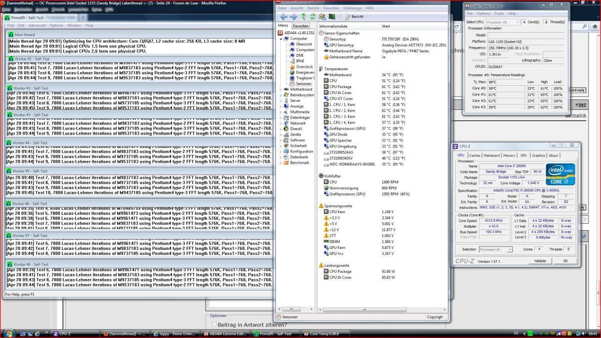

Also ich hab VTT und PCH jeweils um 0.03 erhöht von jeweils 1.050 auf 1.080.
LLC disabled.
Die PLL auf 1.76 abgesenkt und DVID -0.15 bei Normaler VID.
Die Vdimm auf 1.560 und den Agentsowieso auf den festen Wert der untersten VID eingestellt.
