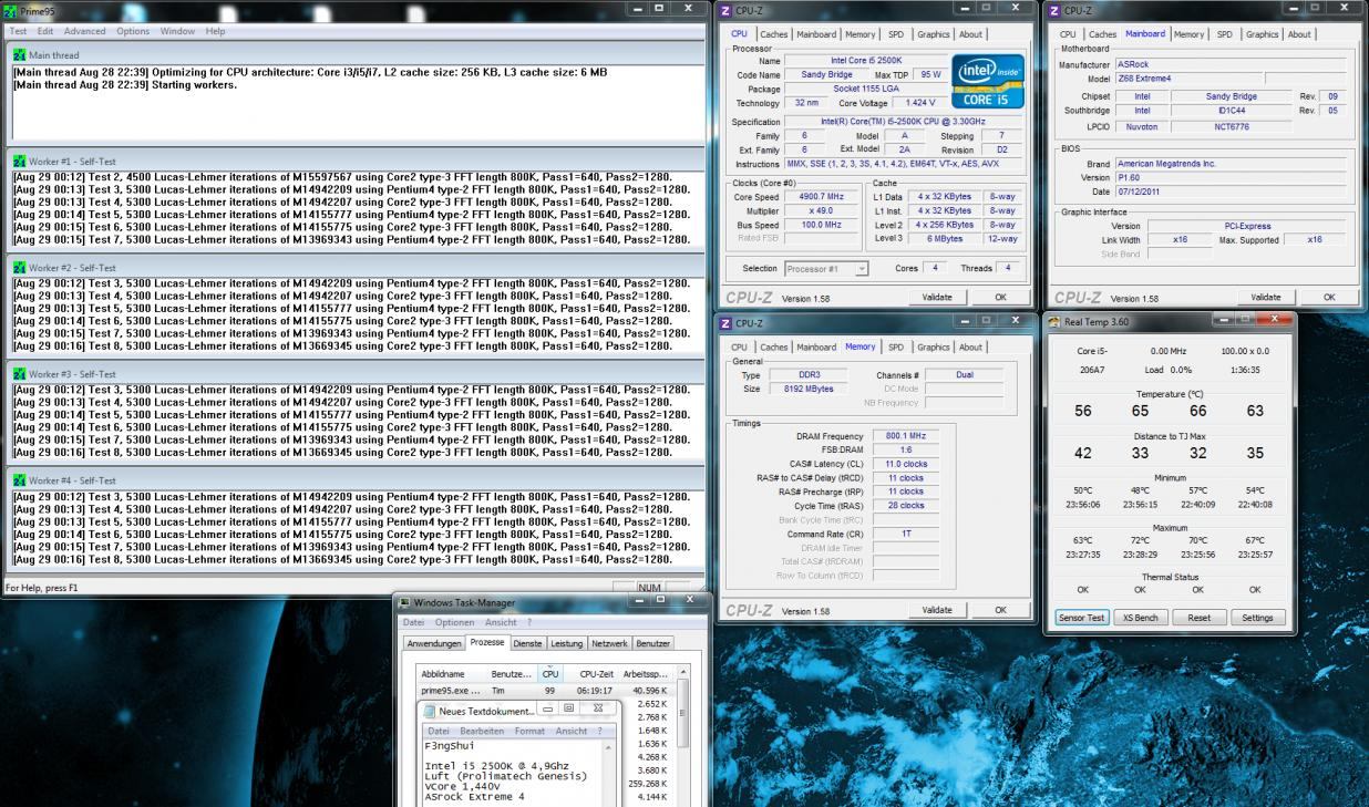

So habe die 6h geschafft, aber leider braucht der echt zu viel VCore.
Ähm in dem Textdokument habe ich wieder die fslche Spannung stehen, weil die "bisschen" schwankt.
Ich denke die Temps sind ganz in Ordnung.
Zimmertemp war so 17-18°C.

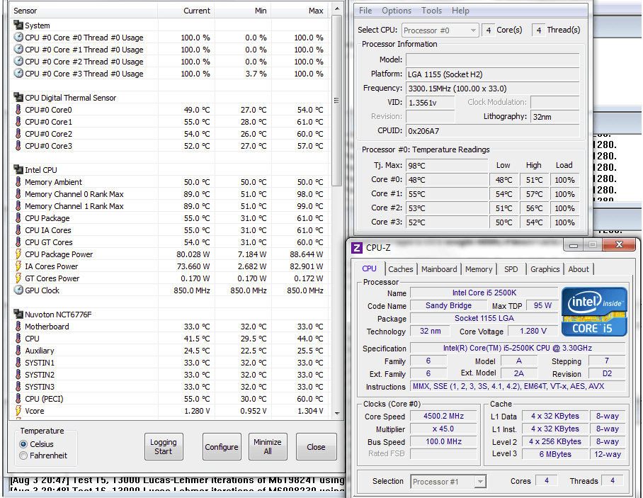

Hier mit dem Genesis würdest du dein Ziel erreichen; Zimmertemp 22°C.
