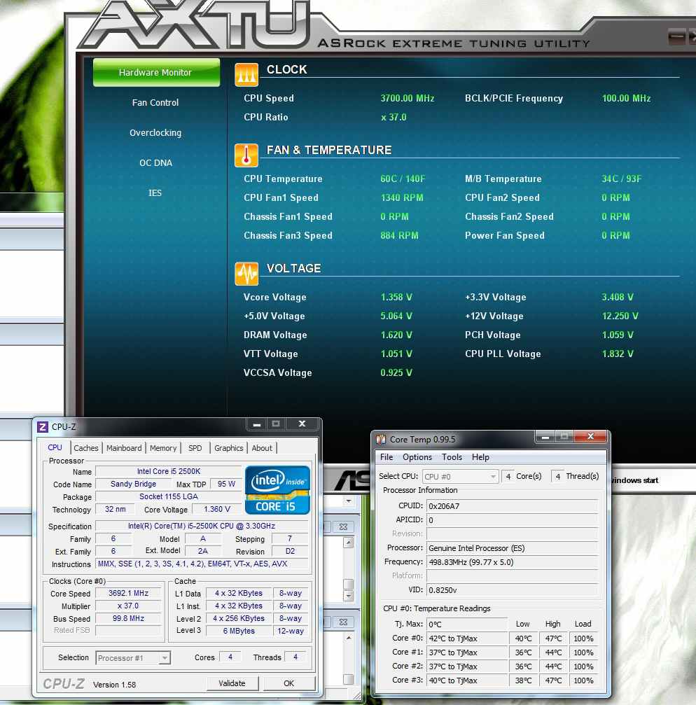

Da ich mein System aufgrund der guten OC Rezensionen auf Sandy Bridge Basis aufgesetzt habe um mehr P/L rauszuholen, würde ich aus meinem i2500k gerne ein wenig mehr Leistung quetschen. Mir schweben 4,5-4,7ghz vor, nachdem was sich bisher als leicht machbar ließ und der CPU nicht alzuviel Lebenserwartung abzwackt.
Ich frage nun hier, bevor ich mich selbst heranwage, ob jemand mit gleichem System mir ein paar Tipps/Settings nennen könnte, oder eine genauere Vorgehensweise bei meinem Mainboard. Zudem würde ich gerne nur den Turbo-Modus auf eben den Takt anheben.
Mein PC:
Asrock P67 Pro3 BE
intel 2500k
Scythe Mugen rev B
8GB TeamGroup Elite DDR3-1333 DIMM CL9 Dual Kit
Anbei noch ein Screen, ohne etwas angerührt zu haben, nach 3minuten Prime, derzeit @3,7ghz@1,360V
attachment.php
mfg Stefan

Ich gebe dir mal ein paar Tipps, welche Spannungen ich bei meinem System (Pro 3, 2500K) senken konnte.
Ob es sehr sinnvoll ist, die Spannungen zu senken, weiß ich aber nicht.
Ram würde ich auf 1.5V senken.
VTT knapp unter 1V.
PCH knapp unter 1V.
CPU PLL auf knapp über 1.6V.
Ab 4.6 oder 4.7 Ghz musst du CPU PLL Overvoltage aktivieren, ansonsten musst du beim Übertakten bis auf die VCore und den Takt nicht viel umstellen.
Hab grad einen guten 2500K zum testen hier, die Werte sind aber nicht stabil, aber sie zeigen schon mal das Potential:
Mit einem Genesis dürften stabile 5Ghz kein Problem sein, ohne bedenkliche Temperaturen zu erreichen.
Hätte nicht gedacht, dass ich mal ein CPU besitze, die 5Ghz mit 1.2x macht. ;)
Ich werde die Tage mal ein stabiles Setting suchen.

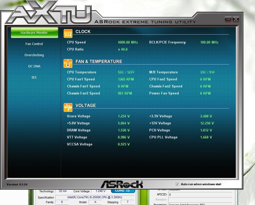

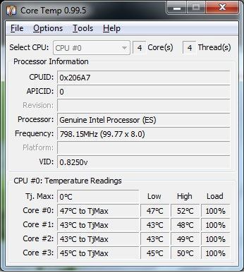

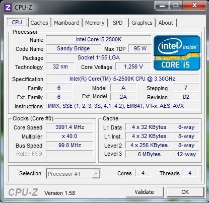

Ich habe vorhin im P67 OC Menu Power save mode auf enable gesetzt, den multiplikator auf 40 ansonsten nichts angerührt.
nun steht er @4ghz bei 1.256V nach ~1,5stunden prime auf folgende Werte:
attachment.php
attachment.php
attachment.php
gegen x43 müsste ich dann die Werte manuel einsetzen und die power save Funktion ausschalten um über offset dann wie von dir beschrieben die Werte einzutragen und auszuprobieren?

Kaspar, gerade als du die Antwort schriebst habe ich meine wohl davor abgesendet, im BIOS war zuvor die power save funktion ausgeschaltet, mit läuft er wie in den screens oben auf 4ghz mit scheinbar besseren Werten, näher an denen die Dorndi schrieb!

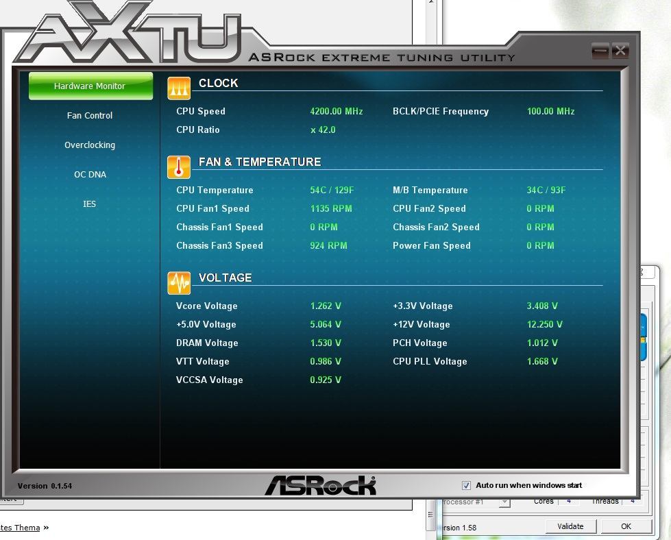

Mit 1.264V fährt er nun bei 4.2ghz (Turbo) hoch. Die Axtu Werte sind bis auf die der Vcore identisch. Die VCORE settings sind noch auf energy save mode.
Möchte ich diese manuel ändern müsste ich den modus auf offset setzen und dann jegliche Werte eingeben, richtig? Er setzt sonst auf auto alles wieder so hoch wie auf meinem ersten screen weiter oben.
Problem, Werte die mit "auto" Funktion erhöht wären:
Vcore (je nach Takt)
DRAm 1.620V anstelle der 1.530V
VTT Voltage 1.051V anstelle der 0.986V
PCH Voltage 1.059 anstelle der 1.012V
CPU PLL Voltage 1.832V anstelle der 1.668V
Nicht das ich etwas falsch verstanden habe, die Werte kann ich dann mit übernehmen und müsste im Prinzip nur mit dem Vcore probieren?
Auf 4,7ghz bootet er bei 1.4V, bei 4,5ghz mit ~1,35V, ab da könnte ich dann ja herunterregeln und prime mal durchlaufen lassen?
Wenn ich nicht alzuweit herunterkomme, wäre es gesünder einen Takt mit <1,3v zu finden?
Schonmal Danke, ich komme der Sache näher!
Parallel habe ich noch ein wenig gegoogelt, leider bleibt die Unsicherheit, schließlich möchte ich nicht ausversehen irgendwo einen Wert missverstehen und/oder falsch eingeben ;)
