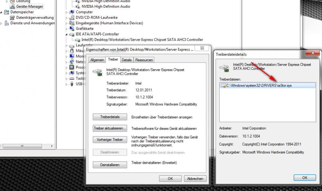

Noch mal kurtz zur ssd zurück habe jetzt die einstellungen gemacht wie sie beschrieben worden sind.
Aber wie stelle ich bitte die Trim fuktion ein ist eine OCZ Vertes 2 Extend. 120 GB SSD.
Treiber sind alle installiert von der mainboard cd AHCPI oder wie das heißt ist schon von anfang an aktiviert gewesen im Bios.
Ach so noch was komisches.
Warum taucht meine SSD in Hardware sicher entfernen auf, da gehört sie doch eigendlich nicht hin.
Und im Bios erscheint die SSD nicht im SATA Menü warum nur.
Bitte helft mir auch wenn es hier nicht hin gehört.
Prinzipiell ja, aber bei SB fahr ich mit mehr WLP besser als mit wenig. Zumindest mit der Artic MX-3, 4 und der Noctua NT-H1, die ich hier zum Testen hatte.
Trim macht dein Betriebssystem automatisch wenn der PC länger idelt z.B. (je nachdem), aber nur Windows7 mit AHCI, die alten Windows Versionen können das nicht.
Ein TRIM-Tool bzw. manuelles TRIMmen gibt es übrigens nicht für SSDs mit SandForce-Controller.

Schau mal hier rein SSD UltraDrive Supertalent / OCZ Vertex SSD / Indilinx Barefoot Controller [Part 12 da gibt es Tools die dir anzeigen, ob TRIM aktiviert ist.
es wird dir aber nur angezeigt das trim aktiviert ist ,aber nicht ob es funzt ,das ist ein kleiner aber wesentlicher unterschied,man sollte sich nicht soviel gedanken machen ,einbauen und gut ,ich habe meine 1jahr jetzt und die ist so schnell wie am ersten tag ,ich denke trim sollte gehen
Meine vorige Corsair hatte die TRIM-Funktion im Controler und die OZC Vertex2 die ich jetzt auch schon ein Jahr lang im Betrieb habe, funktioniert auch noch wie am ersten Tag. Hatte damals irgendwie in der registry geschaut, ob es aktiv ist.
Scheint zu funzen......
