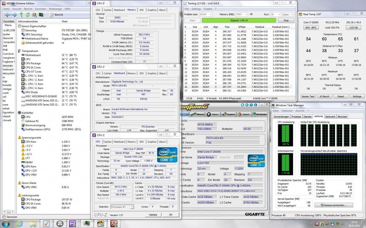

Warum werden nur Screen mit Prime-Test gemacht, sehe keinen Test mit LinX hier oder habe ich die übersehen ?
Hatte meins mit Prime getestet und war OK, aber nicht Stabil unter LinX, so war mein Test ausgefallen,
testet mal Euer System mit LinX ob es bei gleicher Spannung auch solch einen Test übersteht, vermute mal nicht unbedingt.:fresse2:
