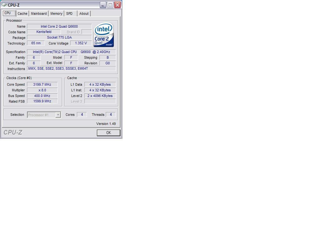

Jetzt fehlt immer noch so ein Anhaltspunkt Vcore der CPU betreffend.
Würd gern 24/7 3,6 Ghz fahren wollen möchten.
MCH bekommt von mir +0,20 V
FSB Voltage auch +0,20 V
Mein Board dropt recht großzügig. Stelle ich z.B. CPU Vcore auf 1,40 V hat die CPU laut CPUZ und anderen Auslesetools etwa 1,365 V.
0,035Volt VDrop...ist doch gar nicht soo schlimm.

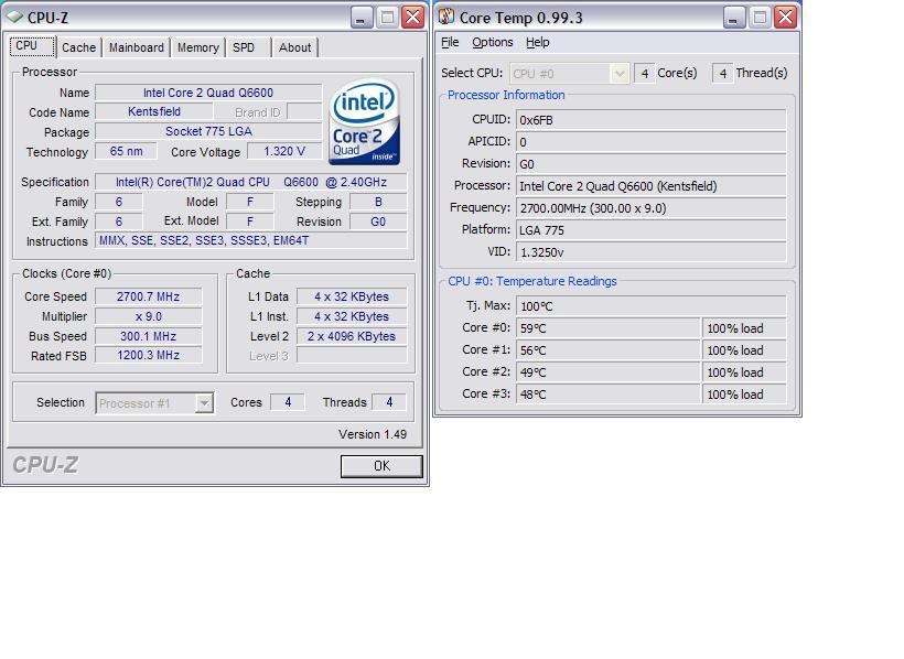

Nach einigen Tests und ein paar BS bin ich drauf gekommen was nicht stimmte.
Ich war zu dusselig mir die VCore Werte richtig anzusehen,bzw. hatte das Komma glatt nicht beachtet.
Jetzt sieht das ganze schon etwas anders aus.
Obwohl ich nun erst bei 2,7Ghz bin.

Im Moment siehts so aus.
Läuft aber nicht stabil.
Prime bricht sofort nach dem Start wieder ab.
Ich vermute das es an der zu niedrigen Cpu Voltage liegt.

hast du die 2,7 PRIME stable getestet? poste bitte mal einen PRIME screen (inkl. PRIME, CPU-Z, CoreTemp, Everest u Taskmanager) :bigok:

Ja die Option Auto habe ich im Bios für die Spannungen auch, aber wenn ich die nehme, braucht mein Sys rund 30 Watt mehr und gibt der CPU deutlich mehr Saft.
Ja ich hatte die CPU schonmal auf 3,6 Ghz. bei 1,4V jedoch war das noch mit dem alten Freezer 7 Pro, da wurde die CPU zu heiß mit und habs abgebrochen.

2700 MHz bei 1,328V? Wow, da hast du wirklich einen Montags-Quad erwischt.
Ja, das kommt mir auch total komisch vor.

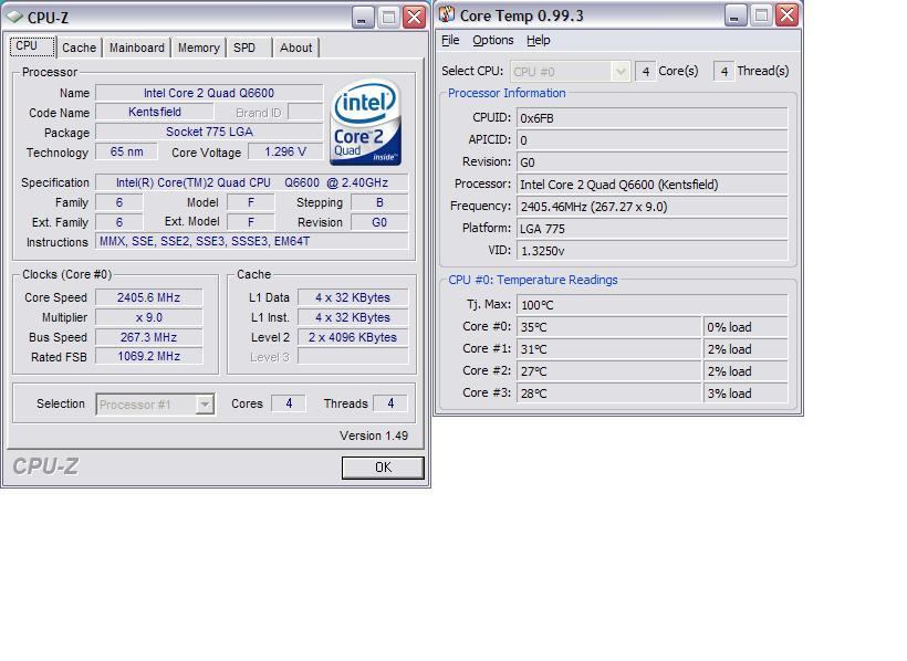

Woe hoch konntest Du denn den FSB stellen ohne die Vcore anzuheben?
Wenn Du im Bios die CPU Spannung auf Normal/Auto stellts, welche Spannung zeigt Dir CPUZ dann an?
So ne hohe Vid (über 1,3 V) kenne ich nur von B3 Modellen, aber nicht vom G0.
Naja, richtiges Undervolten hat Arnimon ja auch noch nicht getestet oder habe ich es übersehen? Also ich meine, ob er getestet hat, ob er tatsächlich die 1.328V bei 2.7 GHz braucht oder ob weniger geht?
Sein Ziel ist doch eigentlich jenseits der 3 GHz zu kommen oder? Und dafür sollte man ja erst einmal die VID, oder wie Dark Ice vorschlägt, leicht über der VID anfangen sich hochzutesten, was möglich ist. 3 GHz sollten doch selbst mit der Gurke machbar sein?
Arnimon, geb deinem RAM mal ruhig etwas mehr als die normalen 1.8V. Ein Kumpel hat auch Kingston, der wollte bei ihm mit nur 1.8V nicht so wirklich. Kannst ruhig 1.9 - 1.95 Volt geben, damit der definitiv stabil läuft.
Alles Richtig was Du sagst Iceman.
Aber der hat ja jetzt schon Temps zum Eierbacken. Was wirds erst bei 3Gighz.
Ich hätte die Vcore erstmal in Ruhe gelassen.
Den Rams mal 0,100 V mehr gegeben, MCH auch 0,1 V mehr und dann direkt auf FSB 333 und den Ram angepasst (Teiler) dazu die SPD Settings auf Manuel und die Vorgeschlagenen Timings eintragen und dann mal starten.
Wenns nicht geht, bischen mehr Vcore usw.
So mache ich es.
FSB 333 machen ja nun wirklich alle, selbst die B3.
die cpu müsste die 2,7 auch mit weniger Vcore laufen ... ich kann mir aber irgendwie nicht vorstellen, dass die cpu die 3 ghz mit ca. 1,35 v nicht mitmachen will ... :hmm:

Hab heute und gestern (hat auch Vorteile wenn man krank ist) mal ein wenig mit den Spannungen gespielt.
Q9450@3.6Mhz
NB: 1.32 V
VTT: 1.17 V (1.26V im Bios eingestellt -> liest aber im Bios auch 1.16-1.17V aus)
NB Gtl: +50mv (hoffe ich, nicht das es +40mv waren. Falls doch folgt edit: ;))
Board: Striker 2 Formula (Bios 1802)
Hab verschiedene Kombinationen von NB- und FSB (Vtt)-Spannungen (+NB Gtl) ausprobiert. Vorher hatte ich auf 3.4 Ghz unter 1.25 V Vtt PrimeFehler. Mit den jetzigen Einstellungen hab ich Prime Large gerade einmal durchlaufen lassen. 3DMark06 auch durch. Rest wird noch getestet. Sieht aber gut aus.
Manchmal stiegen die Kerne bei höheren Spannungen schneller aus als bei niedrigeren... Bin nach Fehlern eher nach unten gegangen. Denke gerade die Fsb-Spannung kann sich sehen lassen :d
