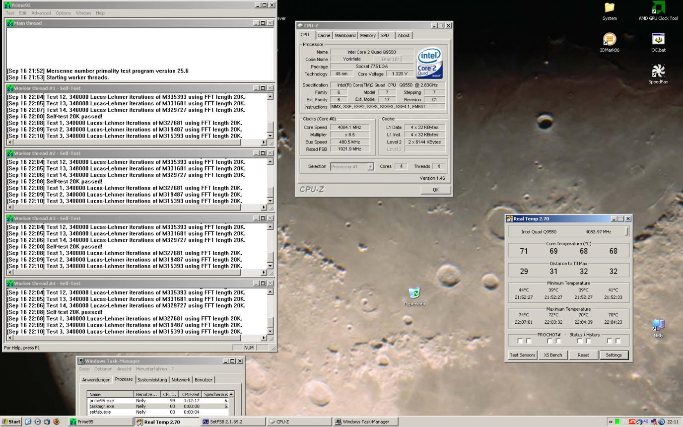

Teste etwas meinen neuen q9550 C1.
Erster durchlauf ohne GTL-Tweaking:
