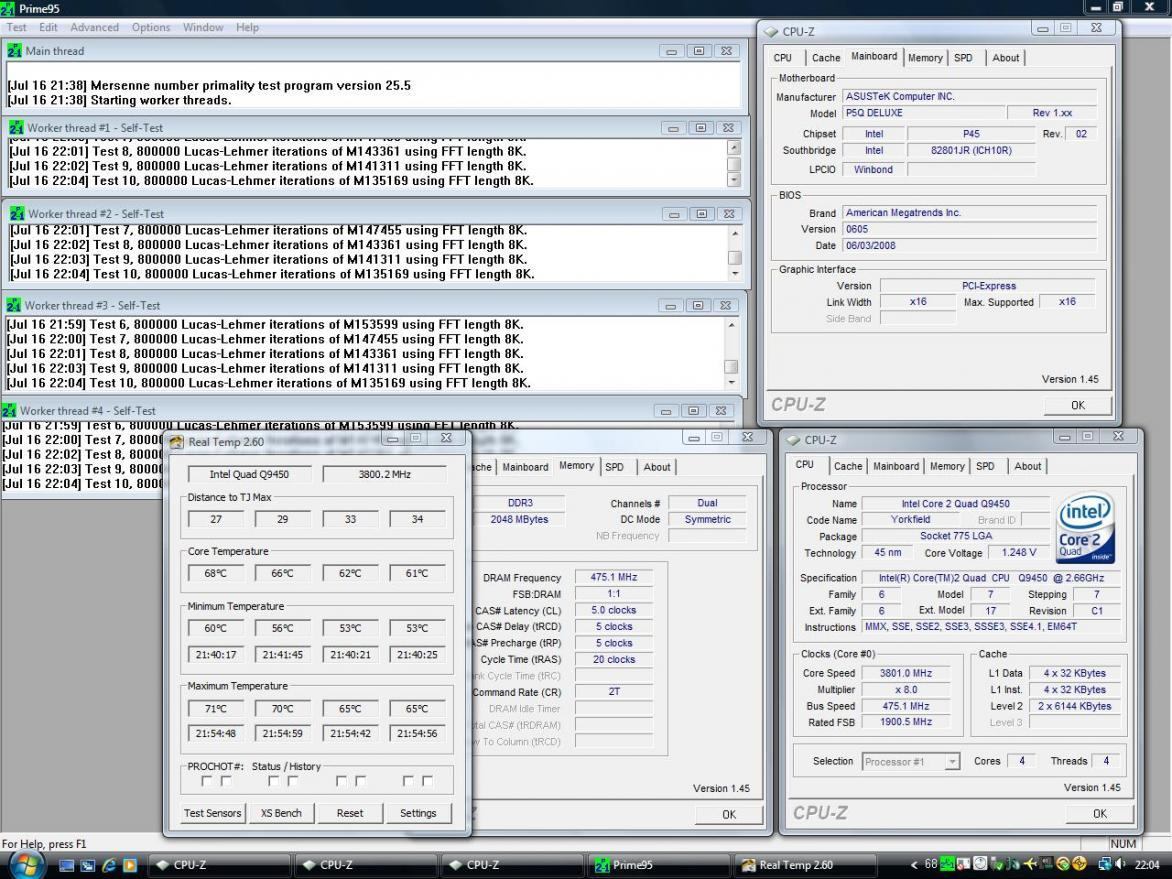

kann man den pc so laufen lassen...? oder kann ich sogar noch versuch auf die 3,9-4 GHZ zukommen?
Naja, 20min sind nicht gerade aussagekräftig. Die Kiste wird auch noch wärmer, aber ansonsten sieht es doch schon mal nicht schlecht aus.
hallo,
thx für die schnell antwort wie lange müßte es laufen..und wie warm darf es werden bevor ich abbrechen sollte?
Bei den 45nm ist das so eine Sache. Kein Tool liest die Temps 100% richtig aus. Die einen behaupten man soll 10° bei Core Temp abziehen, dann passts, die anderen schwören auf Real Temp. Ob dies nun die Temps richtig ausliest, das bezweifle ich.
Eine Nacht sollte Prime schon durchlaufen, am besten mit Custom und Run FTTs in place.

Besten die Distanz zur TJ betrachten. Das macht die Wahl des Tools einfacher zum lesen.
Wenns zuviel schaltet die Gurke sich eh ab.
