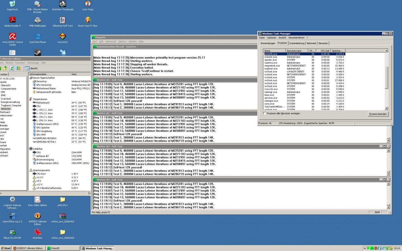

Ich habe im Bios Mainboard "Asus Q5P Delux" nur die daten geändert "fsb frequenz 400" "cpu ration setting 8" "Dram 1066" und Prime95 2 Stunden ohne fehler durchgelaufen. Mein sorge ist jetzt ich habe nicht´s an der VCore oder NB geändert oder den Ram mehr saft gegeben habe ich nicht könnte das zum problem werden?
Kann es sein, dass das Programm LinX die CPU mehr auf Stbilität überprüft als Prime, also das Prime beispielsweise mit irgendeinen bestimmten Wert locker 2 Stunden ohne fehler läuft, aber LinX schon nach einigen Sekunden aussteigt und dies nur durch Vcoreerhebung möglich ist nen LinX run zu beenden wo vorher 2 Studen Prime Small gelaufen ist?
Prime Small reicht nicht aus. Musst Custom mit Häckchen in-Place Fft nehmen. Wenn der komplette custom Run fehlerfrei läuft, dann tuts linx zu 99% auch. Wenn linx bei dir Fehler bringt reicht vermutlich die Vcore auch nicht für custom. Schau mal ins how-to...
Sent from my iPhone using Hardwareluxx
Auch das findest du in den how-to's im OC-thread. 25 Runs reichen. Wenn du ganz sicher gehen willst nimm 50. Bringt dir schneller ein Ergebnis als Prime. Fehler kannst du dafür aber schlechter eingrenzen als bei Prime. Viele verwenden beide tools.

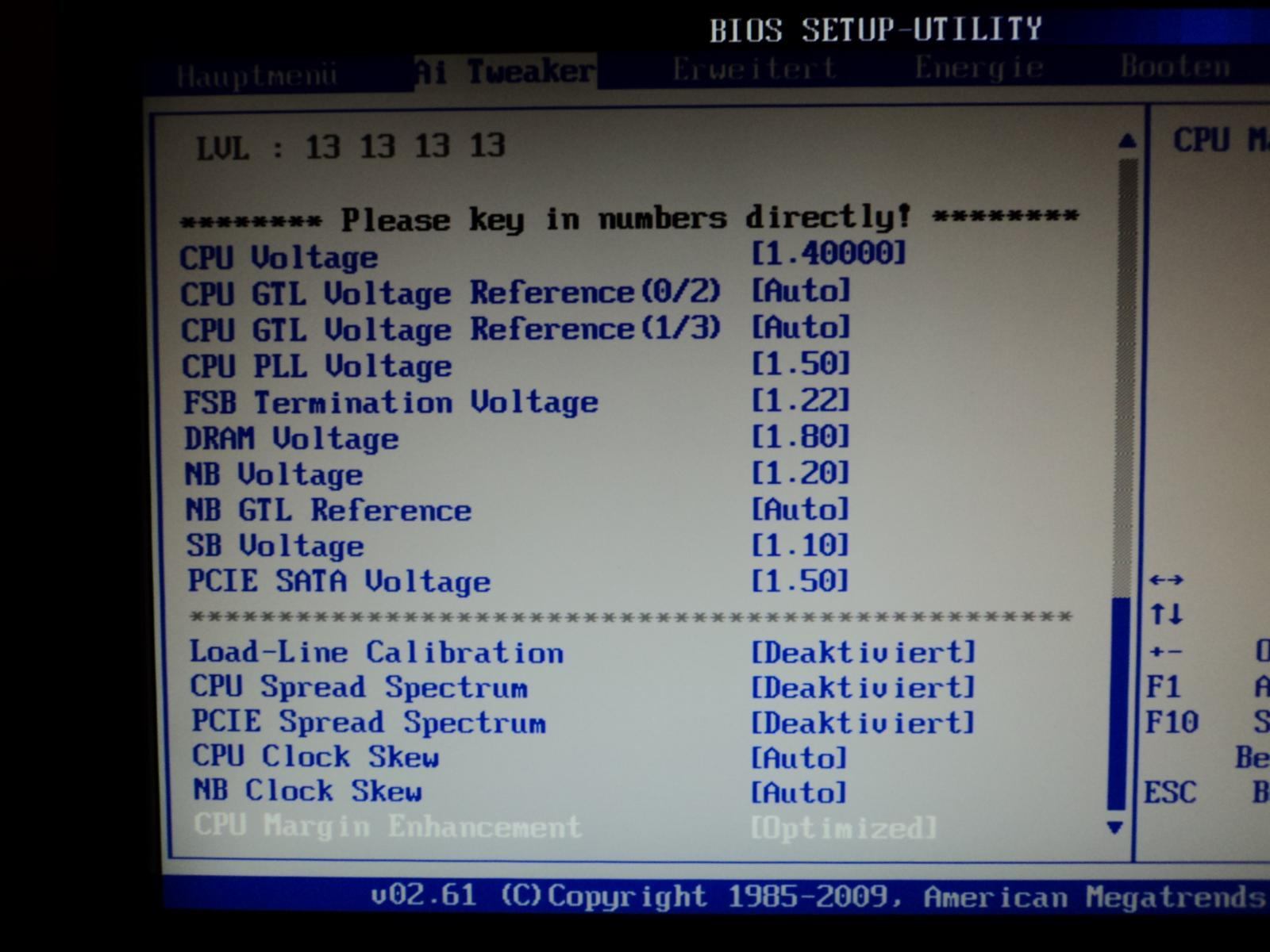

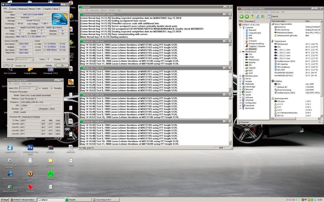

Jetzt habe ich ein par stunden getestet.
"fsb frequenz 400"
"Dram 1066"
An der spanungen habe ich nicht´s geändert alles auf AUTO gelassen.
Spannungen lässt man nie auf Auto.
So wie ich das schwach erkenne, liegen bei dir schon 1,4V für 3,2GHz an, schon recht viel.

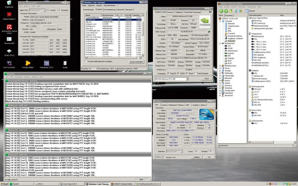

Jetzt habe ich im bios die VCore auf 1,3000 gesenkt und die ram spanung auf 2,20 eingestellt. besser so?
Doch ich habs gelesen aber ich habe es auch richtig befolgt.
Ram auf 2,2V gestellt
CPU auf 1,3000V gestellt
NB auf 1,3V gestellt
vNB kann man auf dem screen auch nicht erkennen. Ist aber viel zu hoch für FSB 400. vFSB bitte auch noch setzen. Hier sind überhöhte Werte schädlicher als die vCore.

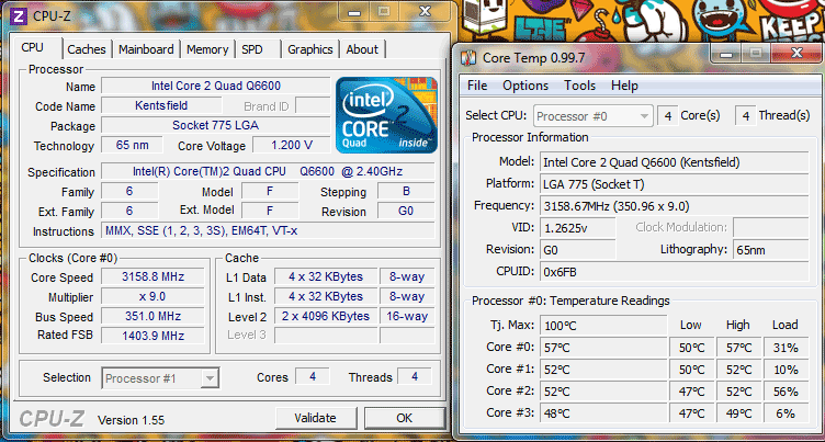

hallo,
ich will meinen q6600 auf ca. 3,6ghz bekommen, nun bräuchte ich etwas hilfe
aus dem arbeitsspeicher möchte ich auch so viel wie möglich rausholen.
meine hardware:
intel q6600 b0 stepping (kühler: EKL Alpenföhn Großclockner)
asus p5q mainboard
4x1gb corsair twinx cl4 ddr800
nun zur zeit habe ich im bios folgendes eingestellt:
CPU Ratio: 9
FSB Frequency: 350
FSB Strap to Northbridge: 333MHz
DRAM Frequency: DDR2-841MHz
DRAM Timings: 5-5-5-15
CPU Voltage: 1,25
CPU GTL Ref: Auto
CPU PLL Voltage: 1,52
hier mal screen von Coretemp und CPU-Z: (bei CPU-Z ändert sich die CPU Voltage und auch der core speed im kommabereich!??)
sind meine werte so in ordnung? (Rated FSB kommt mir etwas hoch vor!?) ... hab ich was falsch eingestellt? ...wie soll ich weiter vorgehen?

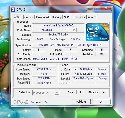

Jetzt habe ich in mitlerweile auch auf 3,4 stabil bekommen. Aber die VCore ist die nicht zu viel im bios hab ich 1,4 eingestellt. Jetzt zeigt everest an CPU Core 1,35V mir kommt es bischen viel vor oder?
NB Voltage 1,20 V
Termination Voltage 1,22 V
CPU Core 1,4 V
Nur die Vcore unter Last ist interessant. BIOS und Idle sind hier uninteressant. Ist schon noch o.k.
