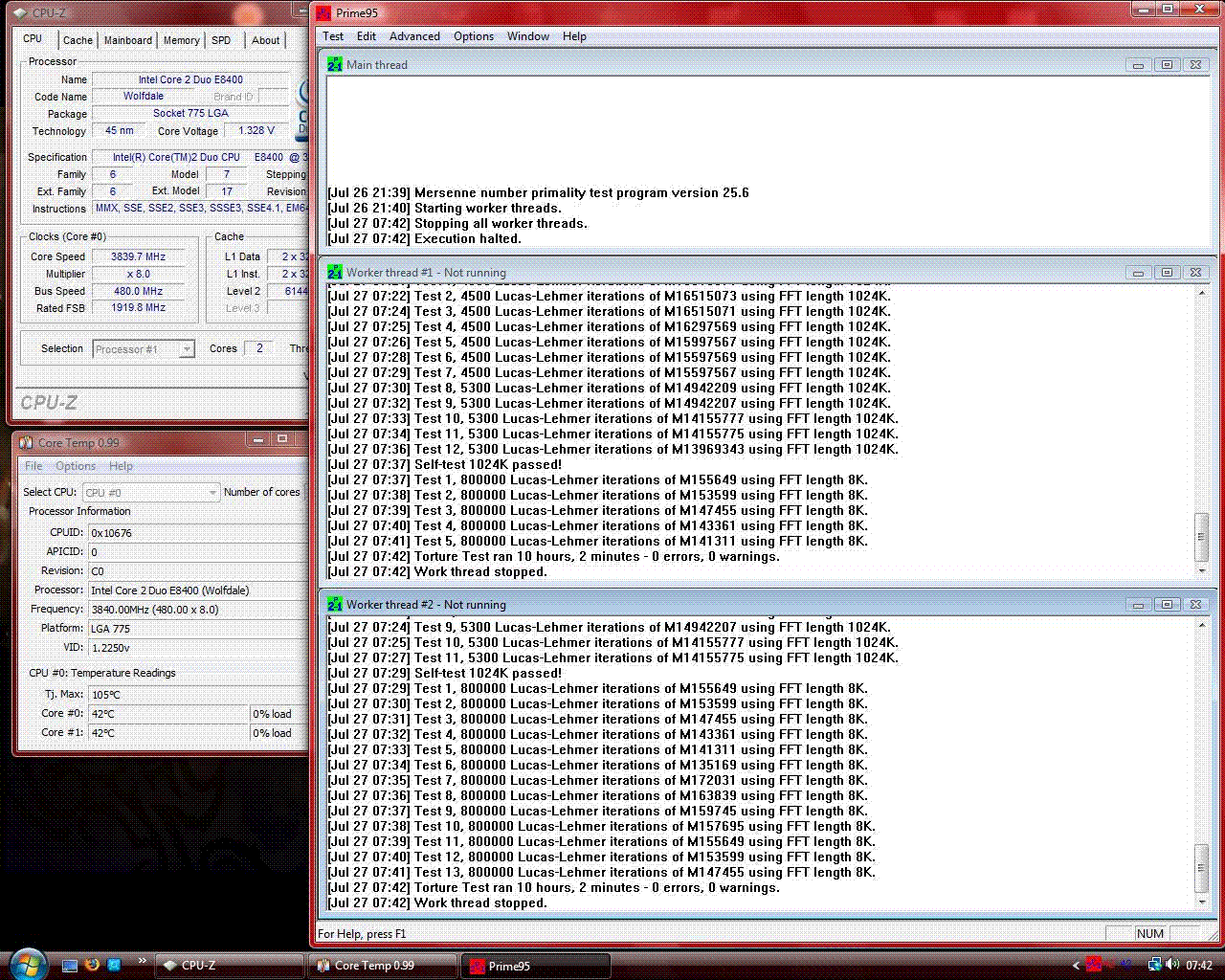

So mein Long Run ist fertig. :banana:
Prime95 Custom Loop = 10Std. 2min. ohne Fehler durchgelaufen.
Temps laut CoreTemp 0.99 = 57°C-58°C (Heatpipes vom Kühler handwarm)
Takt: 3.84GHz
FSB: 480
Vcore: 1.296v - 1.312v (net so toll aber OOOOK ) unter Last / Idle: 1.328v
Hier noch ein Bild, net wunder musste die Quali runterschrauben
