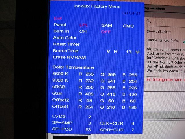

2408h service menü / Paneltyp

Wo finde ich genau die Panelbezeichnung? Oder bin ich blind?
So sieht das Menü aus:
also nachdem im service menü LPL rot unterlegt ist heisst das meiner meinung nach es ist ein LG panel verbaut. LPL steht für LG Philips. (lt. Google).
Ich habe übrigens bei meinem 2408h exakt die selbe config.

Wie kann ich den sehen welches Panel ich hab?
[Menü] und [+] gedrückt halten, dann den monitor mit [Power on] einschalten.
dann erscheint wenn man [menü] drückt ein grosses F bei den Einstellung. das öffnet das service menü.
bei meinem 2408h ist LPL rot unterlegt. das heisst ich habe ein LG. bei dem 2408h gibt es dann noch SAM und CMO. (Samsung und Chi Mei Optoelectronics)
Ich hab wohl das gleiche Panel wie GameBoy! Danke für die Info wie ich da reinkomm.
das kann man aber frei einstellen!
ok das stimmt...nur ist halt LPL rot unterlegt und nicht die anderen auswahlmöglichkeiten wie SAM und CMO. Sonst wäre SAM rot unterlegt bei start des menüs. Es steht zwar Innolux Factory Menü oben, aber die panels sind nur die 3 möglichkeiten.
Weiss jemand abgesehen davon wie man darin lesen kann, ob es jetzt ein LPL, SAM oder CMO panel ist. Meiner Meinung nach werden keine Innolux Panels mehr verbaut im 2408h (da nur LPL, SAM oder CMO). Die Typenbezeichnung ist GTGF31.
