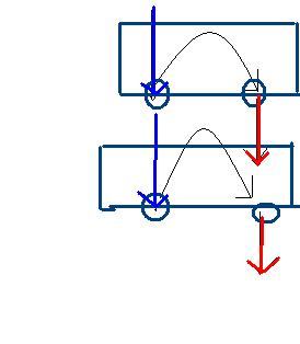

Ich würde behaupten dass das Wasser den Weg des geringsten Widersatndes geht, und das ist bei der unteren GraKa fast direkt duch die Anschlüsse und nur einen geringen Teil durch die GraKaKühler. Wäre es ncht sinnvoll, den CPU Kühler noch um 180° zu drehen, da es dann besser zum entlüften ist ;)
Dir ist klar, dass der Widerstand bei beiden Kühler identisch ist?
Also gitbs keinen "geringeren" Widerstand, es gibt zweimal einen gleichen Widerstand, und daher fließt das Wasser durch beide gleich (in der Theorie zumindest :d)
Das stimmt schon, nur kommt bei der unteren GraKa der Rücklaufwiederstand der oberen GraKa noch zur geltung wüde ich sagen. oder liege ich da falsch
ich würde einen Verbinder wegnehmen und gut ist und er sit auf der sicheren seite das beide gleich durchströmt werden
du liegst falsch bzw deine Zeichnung passt garnicht.
Das Wasser liegt an beiden Eingängen gleichzeitig an, der Weg vom Eingangsanschluss zum ersten Kühler ist kürzer, dafür aber beim Ausgang wieder länger.
Der Weg zum zweiten Kühler ist beim Eingang länger dafür beim Ausgang kürzer.
Die Wege sind also bei beiden Kühlern gleich und somit auch der Widerstand.
Der Innenwiderstand vom Kühler ist auch gleich, da gleiches Modell.
Somit hat das Wasser bei beiden Kühlern den gleichen Widerstand und wird sich auch halbe halbe aufteilen (mit einer kleinen Toleranz).
Hast du im Schlauch noch 200l/h Durchfluss, hast du in einem der Grakakühler nurnoch 100l/h, aber eben 2 mal.
