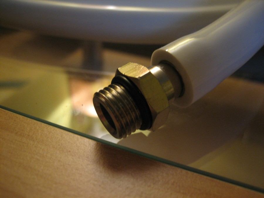

@NikNolte7:
Hab den DanderDen in Weiß, hab ganz normale 10mm Tüllen genommen, 13mm Tüllen sind (so weit viele erzählt haben) nicht so zu empfehlen da man den Schlauch schwer auf die Tüllen bekommt.
Und wie schon gesagt wurde, der Schlauch sitzt ohne Schnellen bombenfest ;):)

ohne Schelle... wäre mir glaube ich zu riskant... naja, vielleicht bin ich aber auch zu ängstlich !!
Gibts eigentlich schon dunkle Tüllen ??

@NikNolte: ich kann dir für den DD 16/10er Schlauch die 13/10er Perfect Seal Tüllen sehr empfehlen, da sie den größen ID/AD ihrer Art bieten - da sitzt der Schlauch sehr fest drauf ! Passende Schraubanschlüsse sollen auch bald released werden.
Danke... bei meiner nächsten Wakü werden ich den Schlauch mit den Tüllen probieren..

Irgendwie bereue ich den Schritt zu den 13mm Tüllen, für die ganzen 10mm ID Schläuche wären die 10mm Tüllen besser :wall:
13mm für den 16/10er DD würd ich nicht empfehlen, der sitzt auf den Perfect Seal schon sehr sehr fest, 13mm AD würd ich mir mit dem Schlauch nicht antun, nicht bei der Wandstärke.
