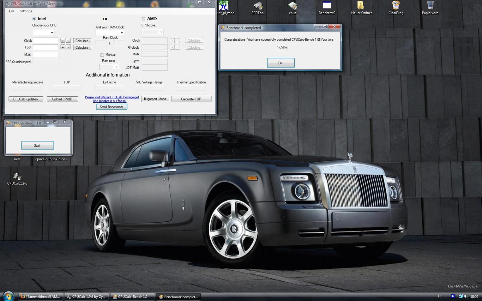

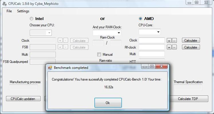

Wer will kann ja mal mit CPUCalc1.9.6, downloadbar auf www.guru3d.com, benchen und dann im CPUCalc Sammelthread posten. Würde dann eine kleine Liste im Startpost anfertigen.:)
Is das nun besser als Dein Ergebniss? Für was ist der Gut der Test? @Cyba_Mephisto
Ich finde den download auf "http://www.guru3d.com/" nicht :(
Geh mal bei Guru3D auf Latest News. Dort stehts drin.
bei Guru3D einfach runter scrollen in der Liste stehts dann drin...
