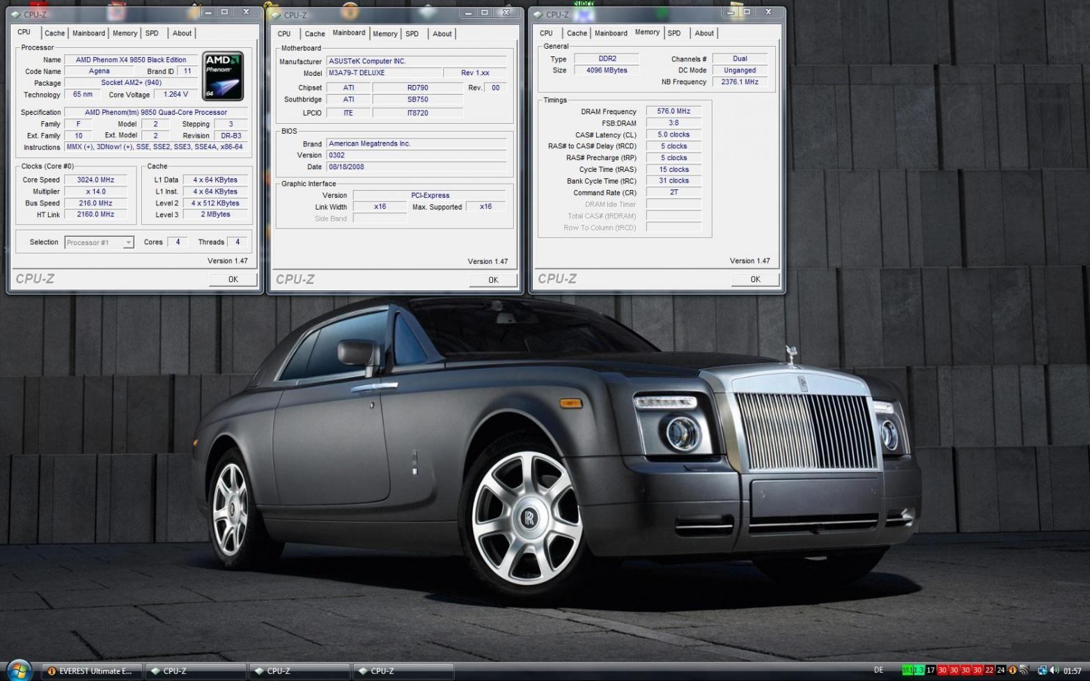

24/7 setting der erste versuch unter vista64:fresse: und läuft auch unter neuem OS Server2003 sehr gut, für prime brauch ich 1,28v.:coolblue:
