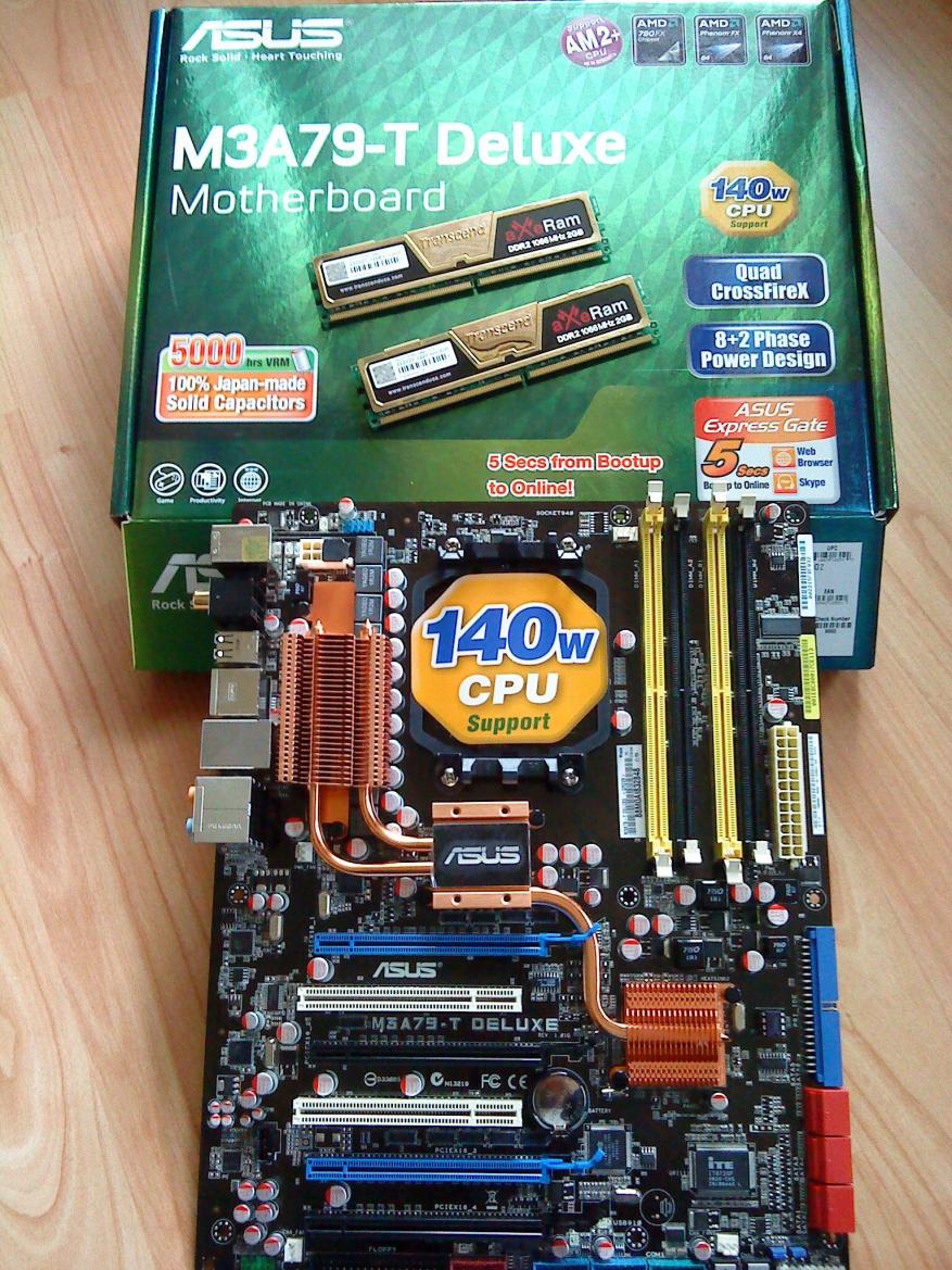

hallo Leute nach gut einer Woche ohne sys. da sich jetzt towatai an meinem "alten" Board erfreut und beppo an meinen speichern:fresse: bin ich back on Track... mit neuen zutaten :d
also wie gehabt die 2,9@1,232 laufen auch hier super :haha:

das board sieht genau so aus wie mein altes M3A32MVP-Deluxe...
aber der Bios Chip ist an einer anderen Position und alle kondis sind wieder gleich farbig also keine Mischbestückung :d 8+2Phasen sind auch was feines
und es hat zwei neue knöppe dran die auch leuchten :haha: einen für reset und einen für start/aus schalten...

was ist denn an dem Board anders? also am M3A32 MVP?
hä? hab gerade geschrieben das die Boards gleich aussehen...
nur das ein paar chips die position geändert haben und das neue zwei knöpfe am board hat für restet und ein/aus schalten.
8+2 Phasen unter anderem ;)

ja aber kein anderer chipsatz und nix, das verstehe ich nicht.. also nur so ne Art M3A32 MVP mit neuen Facelift?

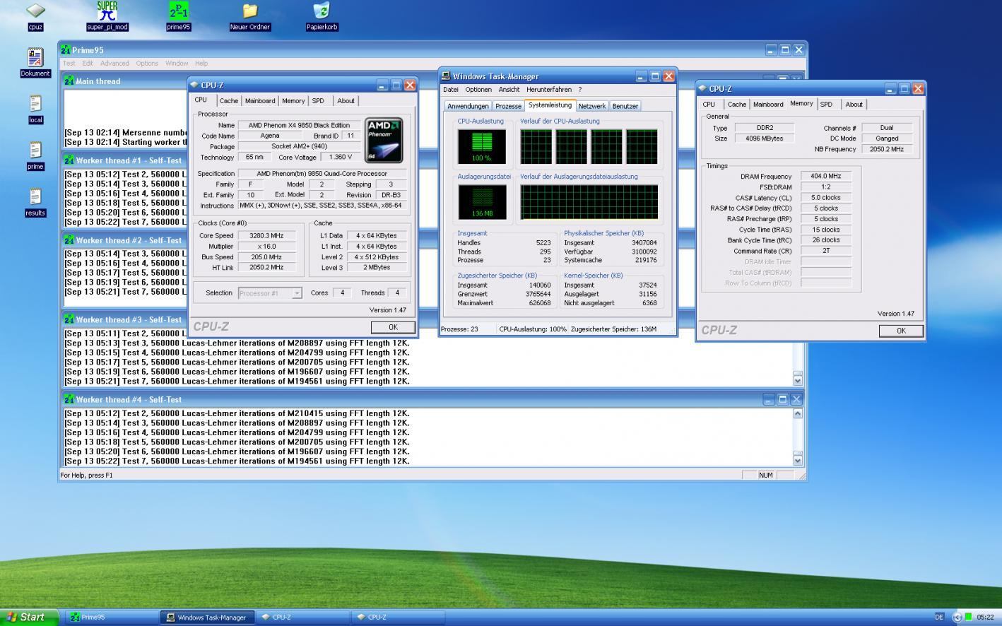

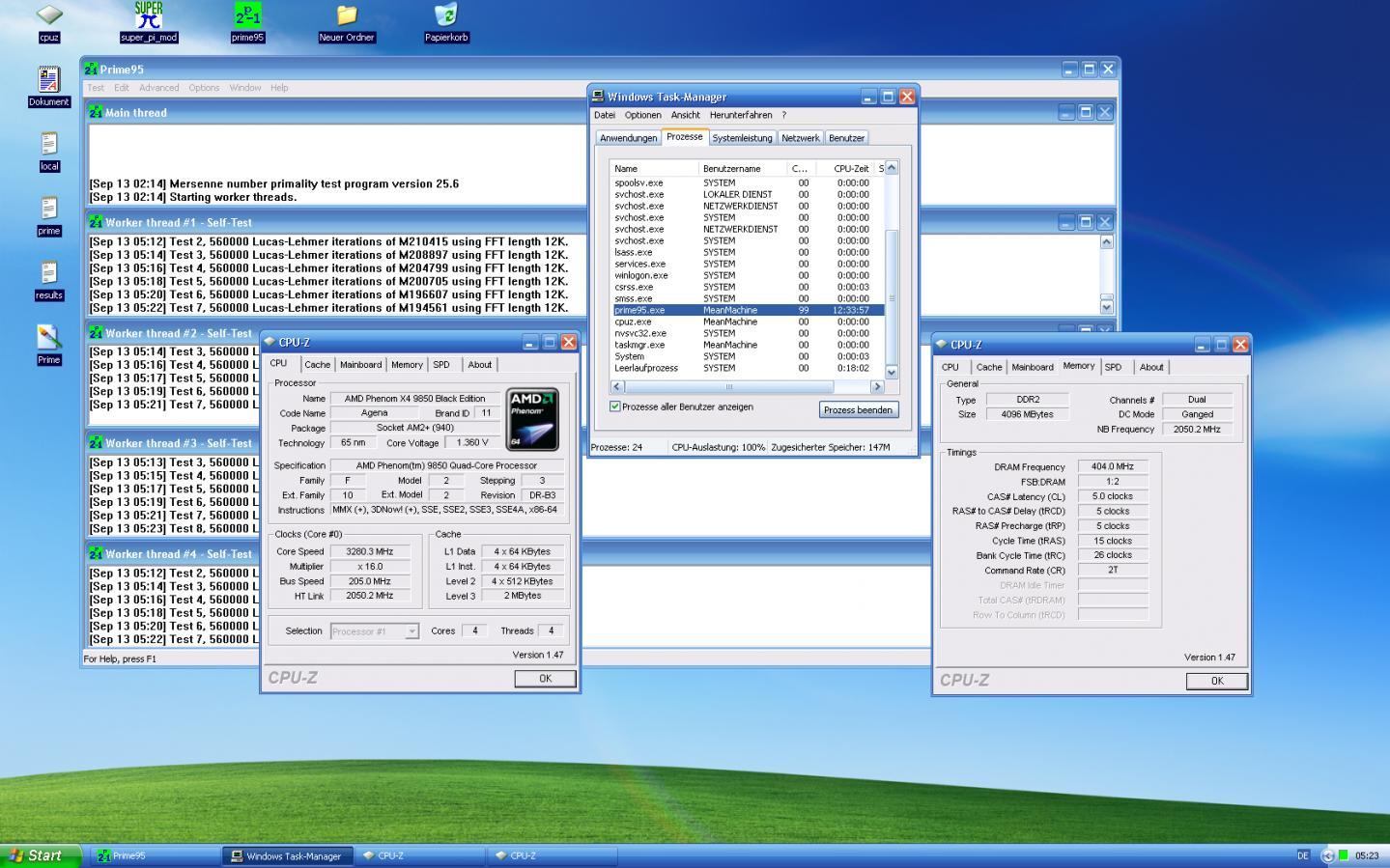

sagt mal warum sind den bei den 9850 BE keine screens (mit über 3GHz) die voller Speicher Auslastung zu sehen?
Der Beste hat 3009MHz alles was darüber hinaus geht wird nur mit eine Paar MB im Speicher "geprimt" oder mit AOD gemacht was meines wissen auch den RAM nicht Auslastet!
Das stellt von meiner Sicht aus eure Ergebnisse irgendwie ein bischen in Frage...lol :fresse:

@Phantomias88, bitte schön, leider hat es in dem Taskmanager nicht mehr für die Speicherauslastung gereicht :shot:
"Zugesicherter Speicher 147MB"
Das sieht schon besser aus! :bigok:
Ist aber eine neuere 9850 BE CPU, oder?
Wegen ACC, nur 80 MHz mehr wie ich ohne ACC, aber weniger Vcore!
Ausserdem hast du nur 800MHz beim Speicher. ;-)
Nicht schlecht, muss aber mehr gehen! ;)
