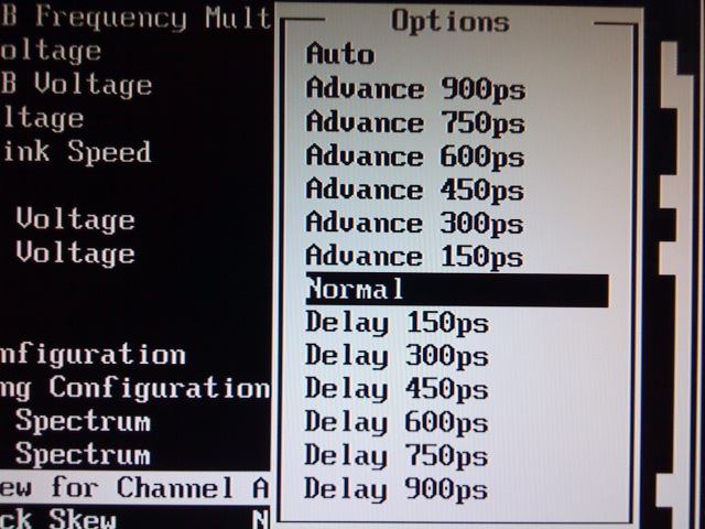

hier mal die skew Einstellungen beim Asus

nee das liegt 100% am skew. sind die slots weiter weg? dann gib mal 150-450ps advance. wenn das nicht funzt gib mal leicht delay. guck einfach mal in welche richtung es besser wird und justier das danach.
beim skew geht es darum, unterschiedliche signalwege auszugleichen. im picosekundenbereich können dabei die signallatenzen alle auf einmal nach vorne und zurück geschoben werden, damit alle signalflanken in einem zeitfenster beim empfänger ankommen, wenn der die auch erwartet. tuts das nicht, kann der empfänger das signal nicht empfangen/auslesen und es produziert einen fehler.
man muss per skew also herausfinden kommt das signal zu früh, dann muss ich es verzögern (delay) oder zu spät, dann muss ich es früher abschicken (advance). und dann einfach das beste timing herauskristallisieren durch ausprobieren.. anstrengend, aber logisch, oder?
theoretisch/technisch passiert folgendes: mit höherem takt kommen mehr signale pro zeiteinheit und werden schneller verarbeitet. die signallaufzeit bleibt aber gleich. es kann also passieren dass das signal zu spät ankommt. man muss also advance setzen.
dazu kommt, dass die signalwege zu den weiter entfernten speicherbänken länger sind. also müsste man auch dafür advance setzen.
nun ist es aber so, dass das mb den nötigen skew (es gibt dann auch noch zwei: den DQS skew und den signal skew :fresse:) beim boot berechnet, bzw. den dqs skew berechnet (eine art handshake, mit der das board ermittelt, ob die speicher da sind. dieses dqs-signal wird immer mitgesendet). der muss erstmal stimmen. dann bestimmt es den signalskew oder setzt ihn gleich dem dqs skew oder macht irgendwas was die biosprogrammierer sich entweder augedacht, vergessen oder verpfuscht haben oder was man selbst gesetzt hat.
durch diese prozesse weiss man leider immer nicht, ob jetzt delay oder advance richtig ist und wieviel.. das muss man ausprobieren..
mit mehr spannung kann man die signalqualität erhöhen und die signalflanken steiler machen, dann schalten die transistoren auch besser/schneller, weshalb es dann manchmal wieder geht. das ist aber ungesund. der richtige skew ist besser.
übrigens ist das ACC der sb750 mit sehr großer wahrscheinlichkeit sowas ähnliches. +x% ist advance, -x% ist delay. Nur für die Host-Clock, die ja bei allen Bauteilen im Gleichtakt "schlagen" muss. auch da sind die Signallaufzeiten von großer Bedeutung..
ne, liegen dicht aneinander... hab das herantasten bis jetzt vermieden weil ich immer wenn es um die speicher ging nen cmos machen musste. Glaube es wird aber mal zeit für die Feineinstellungen:fresse:
Danke, werde die dinge von Techi und Dir ausprobieren :bigok:
klar dicht aneinander, aber trotzdem sind die weiter weg, oder? es geht ja auch nur um pikosekunden :fresse:
viel glück!

@Techi, habe memset 3.5 gezogen und die dort ausgelesenen Werte sind auch so im Bios. Also alles korrekt. Delay 300 lief für ne halbe Std. als ich auf youtube war ist mir der Rechner abgeschmiert :-[ Jetzt hab ich Delay 150 mal schauen wie lange das geht:shot:
Der Rechner verabschiedet sich meistens hier auf der Forum Seite oder wie gesagt auf youtube. Warum?
