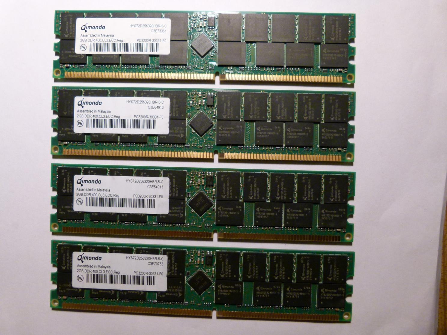

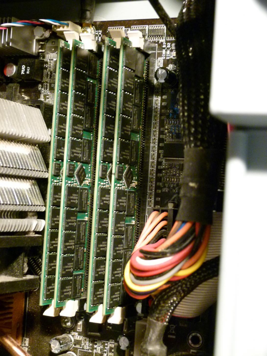

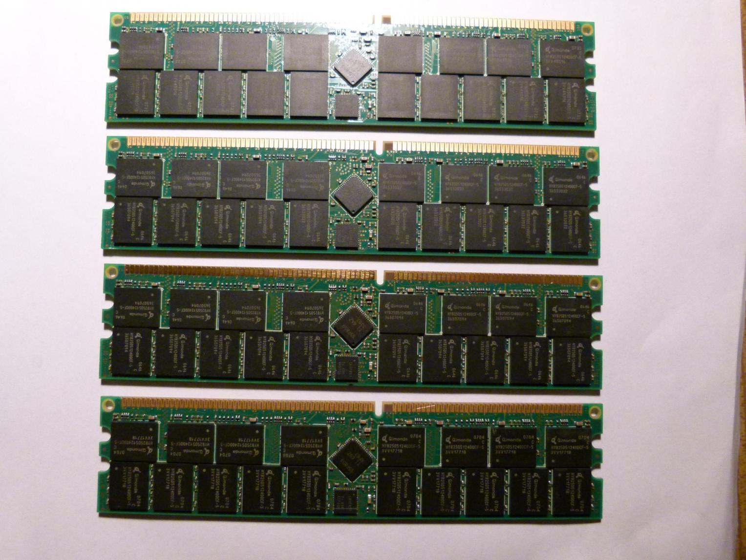

Aktive Kühlung ist drin, damit werden die DIMMs bei 2,75V nur noch handwarm. Allerdings scheint der RAM überhaupt nicht auf Spannung zu reagieren, denn ob ich nun 2,6V oder 2,75V einstelle, macht bei der (In)stabilität keinen Unterschied. Mit 2,8V wird es dann richtig instabil, sodass Windows ständig abstürzt. Vorher hat Prime95 custom blend (6800MB) nach wenigen Sekunden einen Fehler gemeldet. Drive Strength weak bringt nur Verschlechterung, genauso wie Data driving strength reduction und DQS Skew Control (slower/faster). Die 250MHz wollen einfach nicht laufen. 233MHz 2,5-3-3-7 2,65V läuft hingegen wie geschmiert, auch mit Prime95.

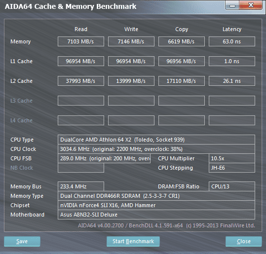

Nach einigem rumspielen habe ich aber einen RAM-Teiler von 13 gefunden, um 3GHz CPU mit 233MHz RAM CL2,5 zu verwenden. Das A8N32 bietet hierfür halbe CPU-Multiplikatoren an. mit 10,5 und 289MHz Ref-Takt klappt das dann wunderbar, sodass RAM-Limit 166 so ziemlich genau bei 233MHz landet.
Im 3DMark06 ist das unwesentlich langsamer (10709 vs. 10657) als 3GHz + DDR500 CL3.

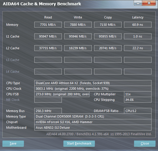

Hier noch der Aida64 Speicherbenchmark. Klar, die Latenz ist unterirdisch verglichen mit DDR600 CL3, aber... es sind 8 (!) GB RAM :d
vDDR 2,65V
vCPU 1,392V last / 1,424V idle

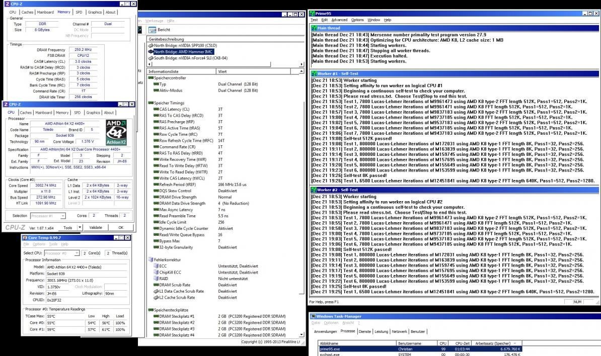

250MHz 3-3-3-8 2,75V laufen jetzt in Prime95 custom Blend (6500MB) 5 Minuten ohne Fehler durch. Vorher brach der Test nach nichtmal 10 Sekunden ab. Womöglich ist das die Wurzel des Übels gewesen.
240MHz 2,5-3-3-5 mit den optimalen Subtimings liefen auch ein paar Minuten durch, werde das aber erst am Sonntag testen können. Muss jetzt erstmal ins Bettchen und pennen :d
Ich würd mal sagen: geile Sache. 250MHz 3-3-3-5 2,7V scheinen erstmal stabil zu laufen.
DDR Clock Skew hat es wirklich gebracht. Diese Option lässt sich für Memory Channel A und B getrennt einstellen. Im Winternet wird immer nur geschrieben, dass "delay xxx ps" wunder helfen soll, wenn der RAM instabil wird und genau so hat es auch das BIOS mit "Auto" gemacht. Registered RAM scheint da genau umgekehrt zu sein. Advance 150ps für Channel A und Advance 300ps für Channel B haben mir letzendlich geholfen. Ab ca 450ps für A/B wird alles wieder instabil. Auch hat sich abermals gezeigt, dass die DIMM-Spannung nahezu keinen Einfluss hat. Mir kam es teilweise vor, dass mit 2,6V mehr zu machen ist als mit 2,8V. Kurzzeitig habe ich mal 2,85V probiert, was aber zu sehr großer Instabilität geführt hat. Die Module sind auch wärmer geworden, aber nicht heiß. Ich habe es auch hinbekommen, dass der Lüfter für den RAM mit 30% läuft und damit im allgemeinen Rauschen der Festplatten untergeht. So ist es zumindest nicht lauter geworden.
