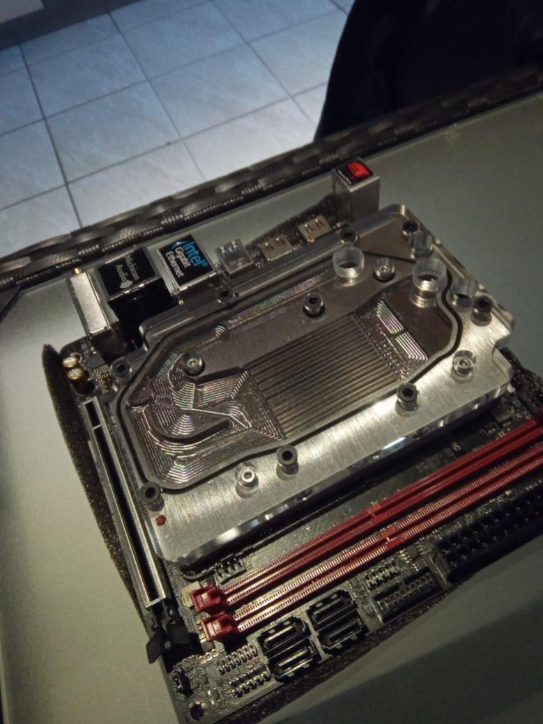

Nach endlosem hin und her, ist nun alles Final, der Block ist fertig und wird Nächste woche laut LE ausgeliefert. Jeder kann seine Meinungen zum Produkt und zum service von LE seine Meinung Kundtun.

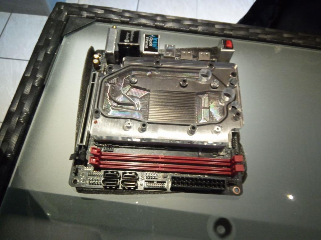

1. Oben links ist die Mainboardverschraubung nicht mehr zugänglich. Man kann das Board nicht im Gehäuse verschrauben, wenn der Block draufsitzt.
2. Es soll die AMD-Backplate benutzt werden. Diese hat UNC-Schrauben. In Beschreibung und Beipack sind aber M3-Schrauben. Wenn man den Kühler damit anbringt, sind die Gewinde in der Backplate hin. Also VORSICHT!!!

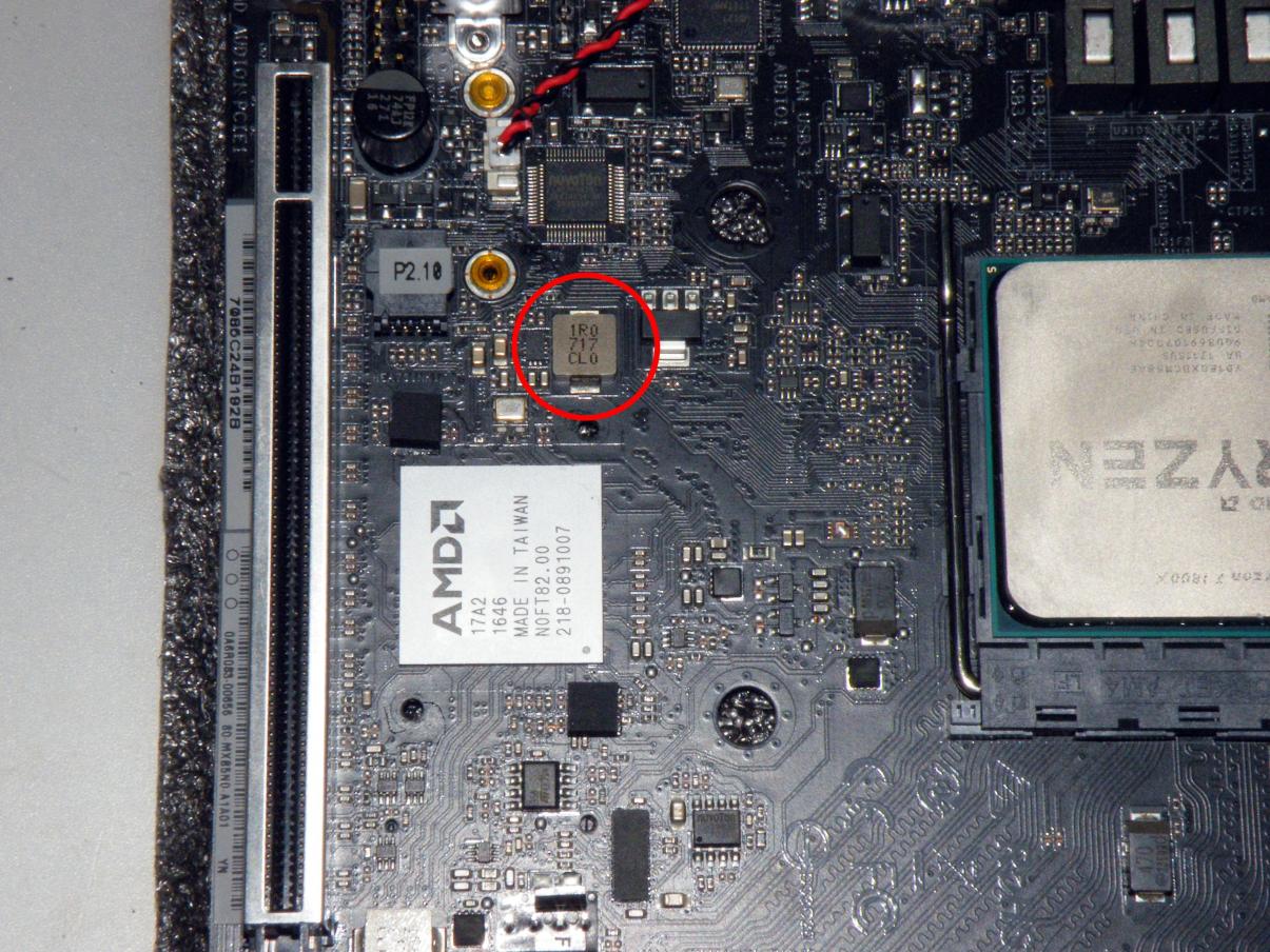

Noch eine Sache, die mir etwas Kopfzerbrechen bereitet: Das markierte Bauteil scheint mir etwas hoch zu sein, der Block liegt da jedenfalls sehr "früh" auf. Vielleicht hätte das noch ausgespart werden müssen? Wie schätzen die anderen Käufer das ein?
Weiterhin: seid vorsichtig mit dem Kabel für die Mainboardbatterie. Wenn es in die falsche Richtung liegt, quetscht der Block es ab. Auch das wirkt beim Block wenig durchdacht.
Das passt bei mir, habe da ein 0,5mm pad drauf gelegt und das war nur gaaaaaaaaaaaanz leicht eingedrückt, ohne Pad berührt der Kühler es nicht.
Bei mir berührt der Kühler das Ding. Kannst du vielleicht mal nachmessen, wie hoch das Bauteil ist? Vielleicht ist das doch ein Unterschied zwischen den X370 und B350 Boarden?
Ich gehe jetzt mal davon aus, dass dein Block keinen Ausschnitt an der Stelle hat?

Was auf jeden Fall gar nicht geht, ist das verdeckte Mainboardschraubloch. Bei meinem Gehäuse ist die Boardrückseite bei montiertem Board nicht zugänglich. Ich kann den Block also gar nicht benutzen. :wall:
Da wird nachgebessert werden müssen.
Du hast den kühler nur aufgelegt, ohne Pad´s ;) Wenn die drauf sind, berührt er das nicht mehr =) habe keinen Aussparung kann gleich nochmal messen..
Also das Bauteil ist höher als der Chip(satz) mit Pad, das hatte ich drauf. Wenn es nicht zuviele Umstände macht, kannst du vielleicht doch mal die Höhe von dem Bauteil ausgehend vom PCP bei dir messen?
Zu der Mail fehlen mir echt die Worte. Er verpeilt es, die Bohrung zu setzen und will uns bis April/Mai vertrösten, was bei ihm realistisch wohl Juli bedeuten dürfte. Unglaublich! :grrr:
Gibt es etwas zum Thema Schrauben? Da hat er definitiv auch abgefuckt.
