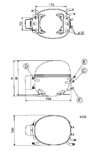

An die Kokübauer: Ich wurde gestern darauf angesprochen, das es evt. ein Problem mit der Kondensatwanne des Verdichters geben könnte.
Wir haben eine Gehäusebreite von 210mm (Außenmaß). Der Rahmen hat innen ein lichtes Maß von 203mm. das Problem sind aber die Einnietmuttern für die Seitenteile, die schauen auf jeder Seite etwa 5 mm rein.
Wie breit ist die Kondensatwanne? 200mm? Dann bekommt man sie evt. nur ins Case wenn man sie an den Stellen wo die Einnietmuttern sind ausklinkt.
Kann da mal einer der KoKü-Bauer was zu sagen?
Kondensatwanne?
Der NL11F, der wohl bei den meisten Anlagen in diesem Gehäuse verbaut werden wird, hat eine Breite von 166mm. Ich sehe da kein Problem :confused:
Kann auch sein das die Kondensatwanne des Verflüssigers gemeint war.
Wie breit ist die in der Regel?
Obwohl .. wie eine geschlossene Kondensatwanne sieht das gar nicht aus....
also an einer normalen KoKü kondensiert nirgens was, wäre ja uch fatal... also gibts auch keine Kondensatwanne! Das kenne ich nur von Kühlschränken.
Auf dem Bild sehe ich keine Wanne! Das was du meinst ist nur das Gehäuse vom Verflüssiger bzw. die Halterung dessen.
Mehr als 180mm haben die normalen Verflüssiger nicht. Der auf dem Bild wird 150-160mm haben.
