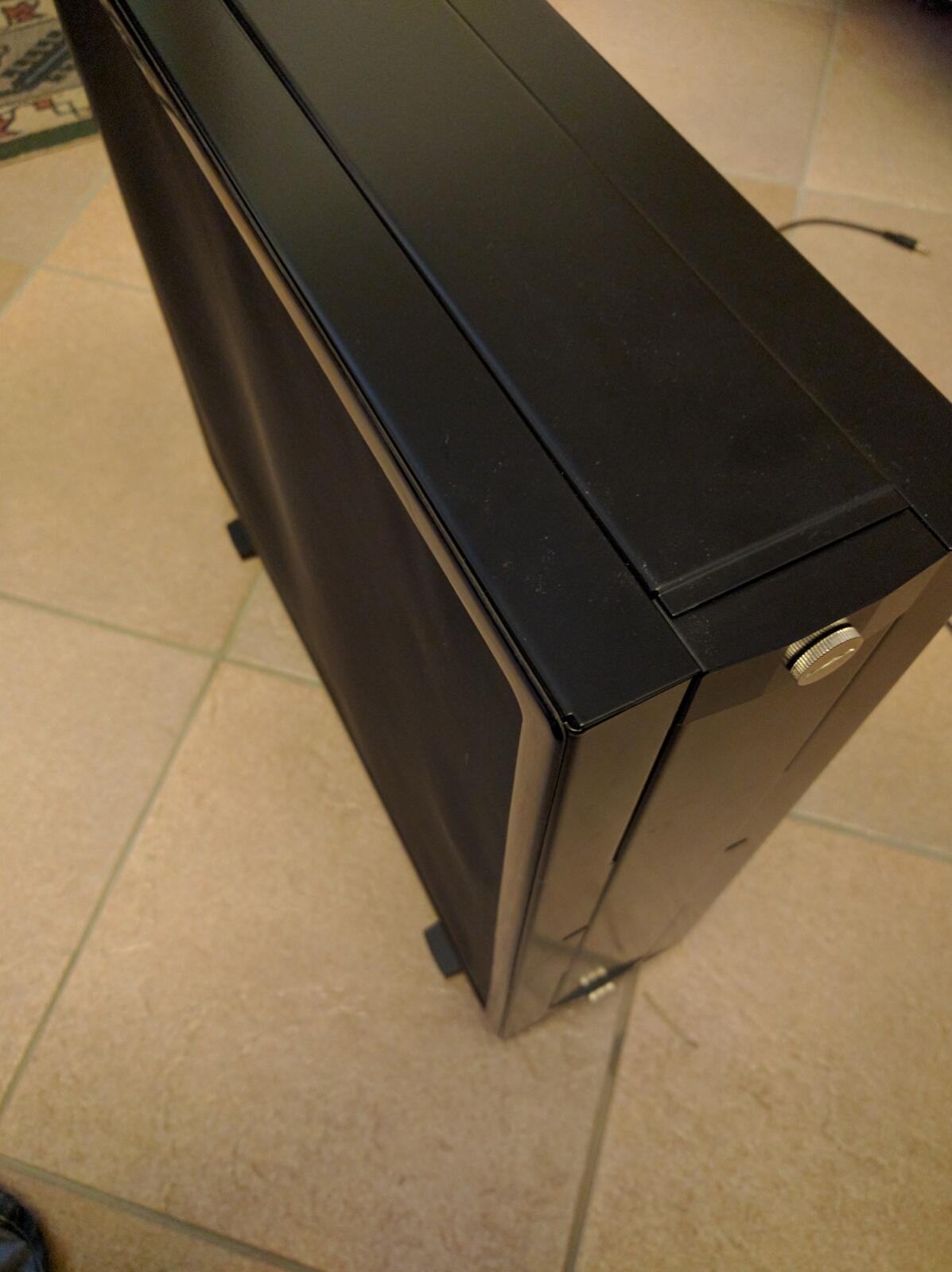

Meiner ist grad angekommen. Ist es normal, dass er oben und unten mehr als einen halben Zentimeter absteht? Leider passt der Rahmen farblich nicht so recht zur Edelstahlblende, da hab ich mich wohl vergriffen. Denke nicht, dass ich ihn so einsetzen werde. Der Filter scheint wirklich klasse zu sein.
Hast du die neue, oder alte Version der Lüfterblende am Start ?

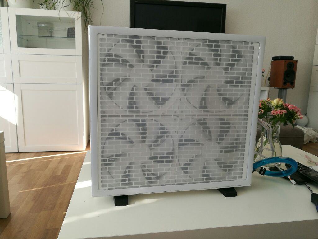

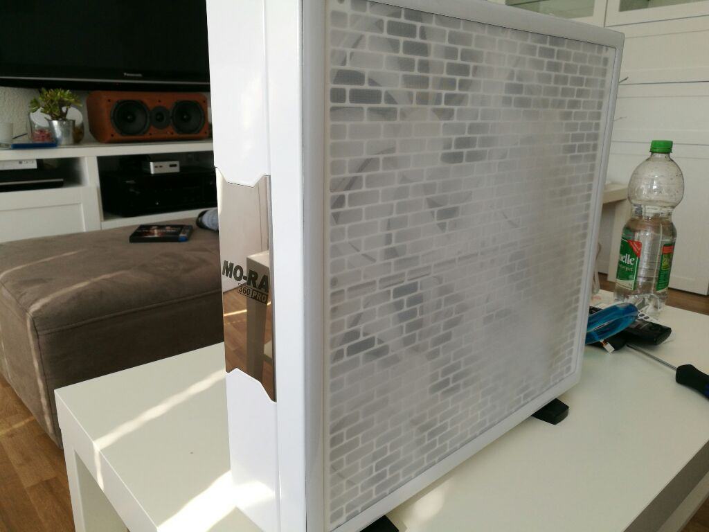

Die weiße Version noch mal weil sie kaum gezeigt wurde.
Ich muss mir unbedingt so eine Blende für meine AMS bauen. Sexy!
