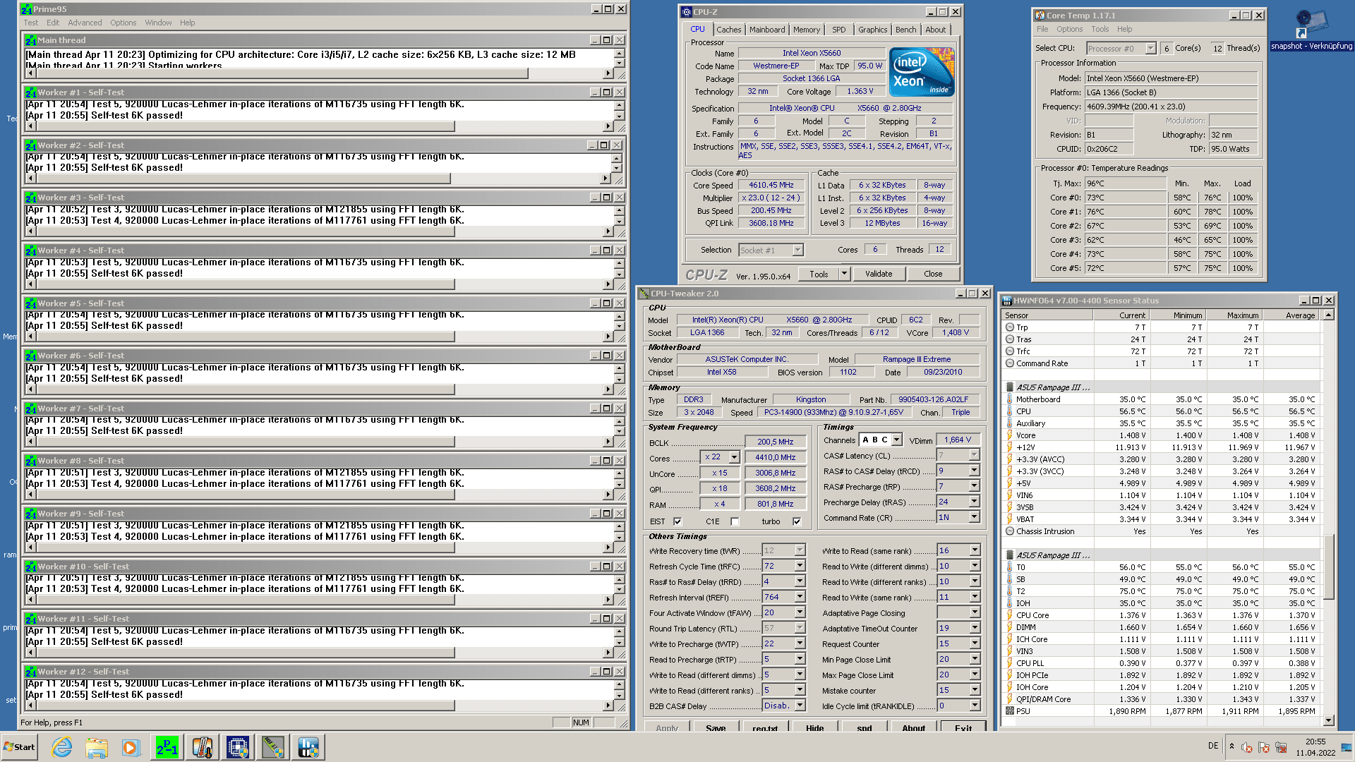

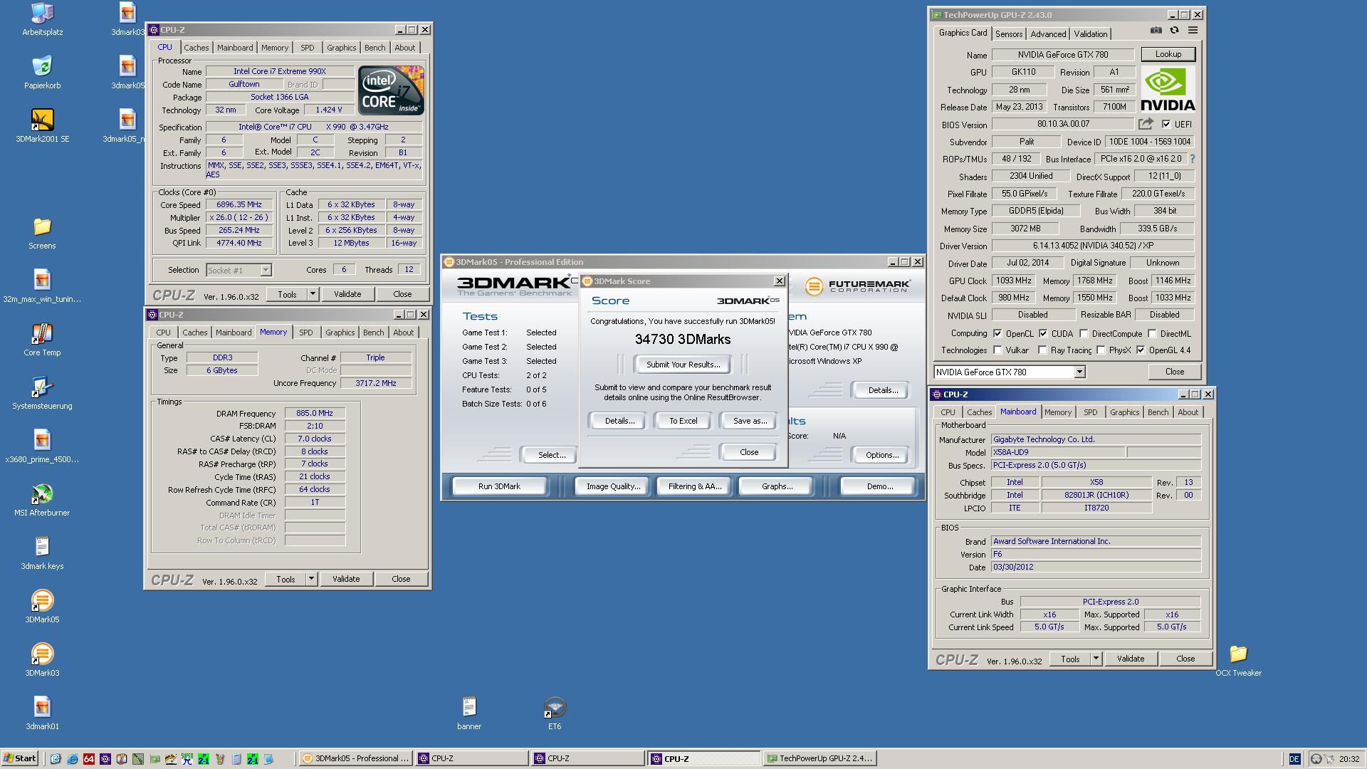

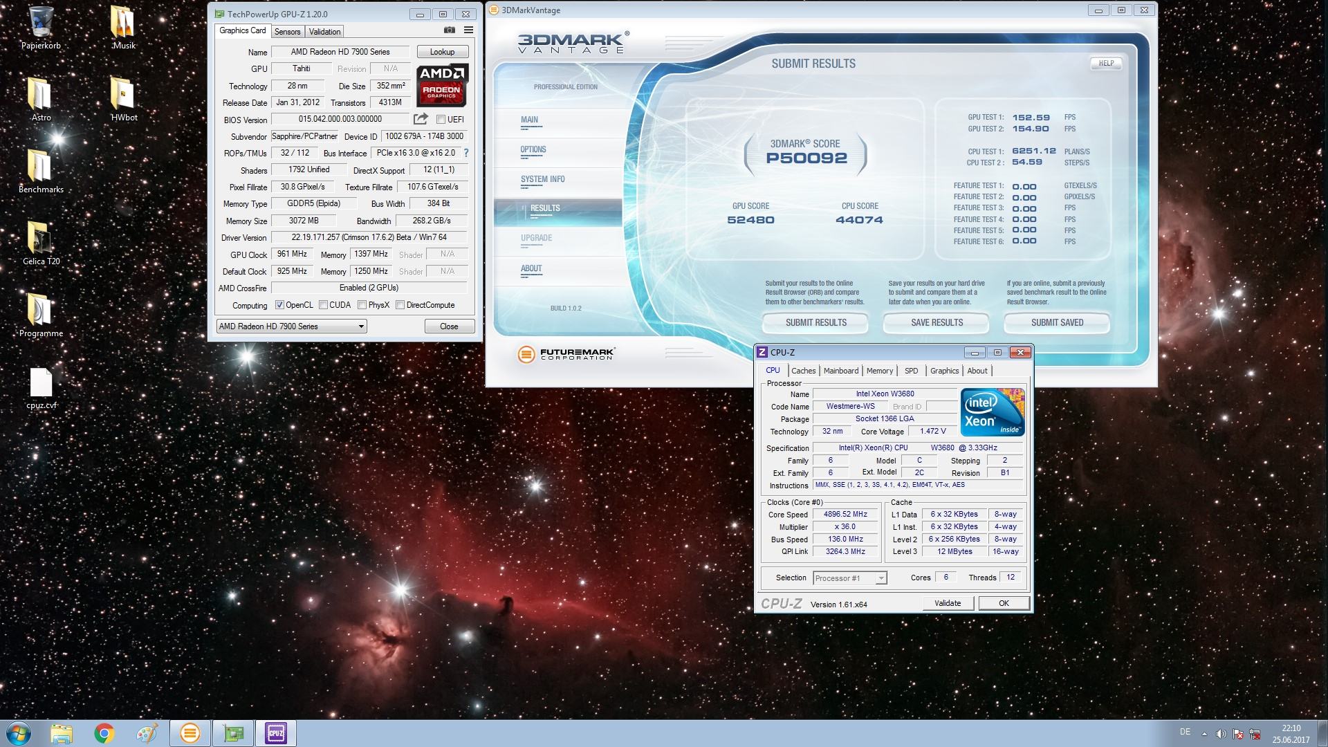

Ich hab mal einen Screen unter Wasser angehangen. Auf dem UD9 mit dem Besten CPU Kühler aus der Zeit, dem Heatkiller Rev3 Kupfer.
Beim Board gibt's da allerdings wenig Unterschiede, wenn der Multi offen ist.

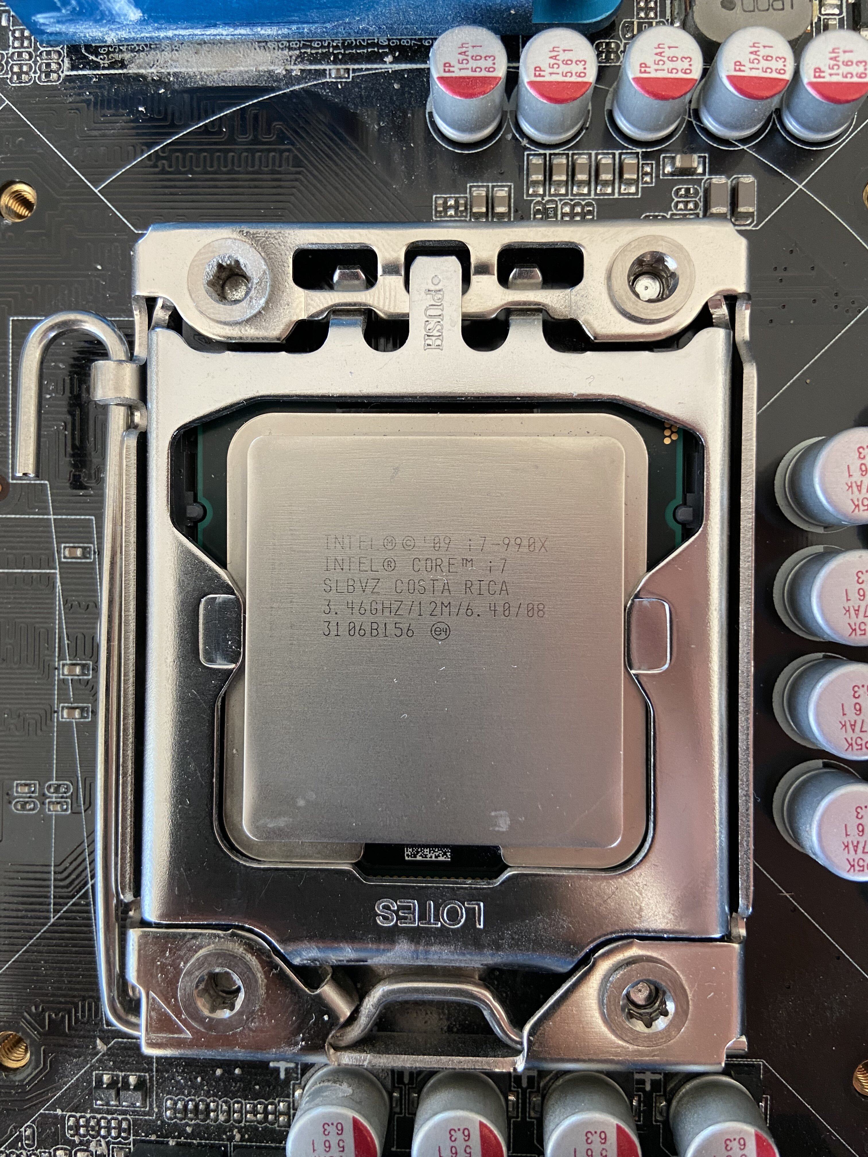

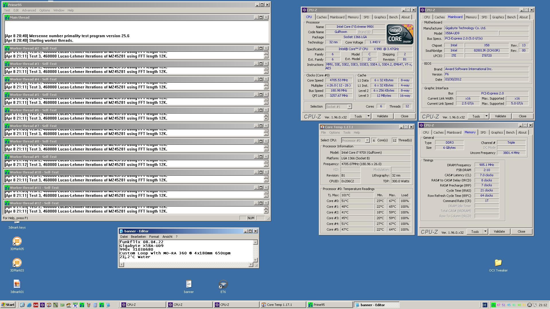

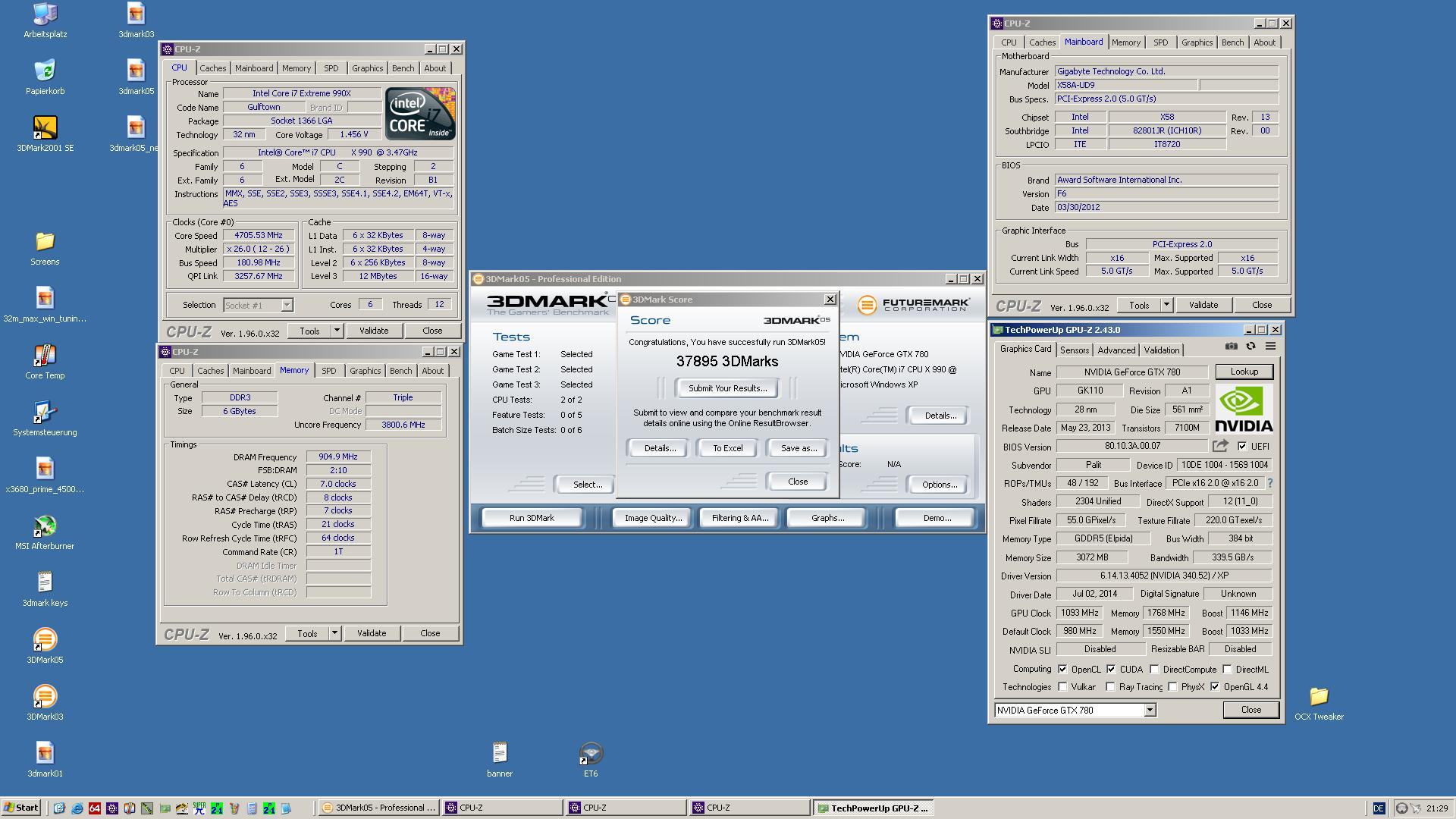

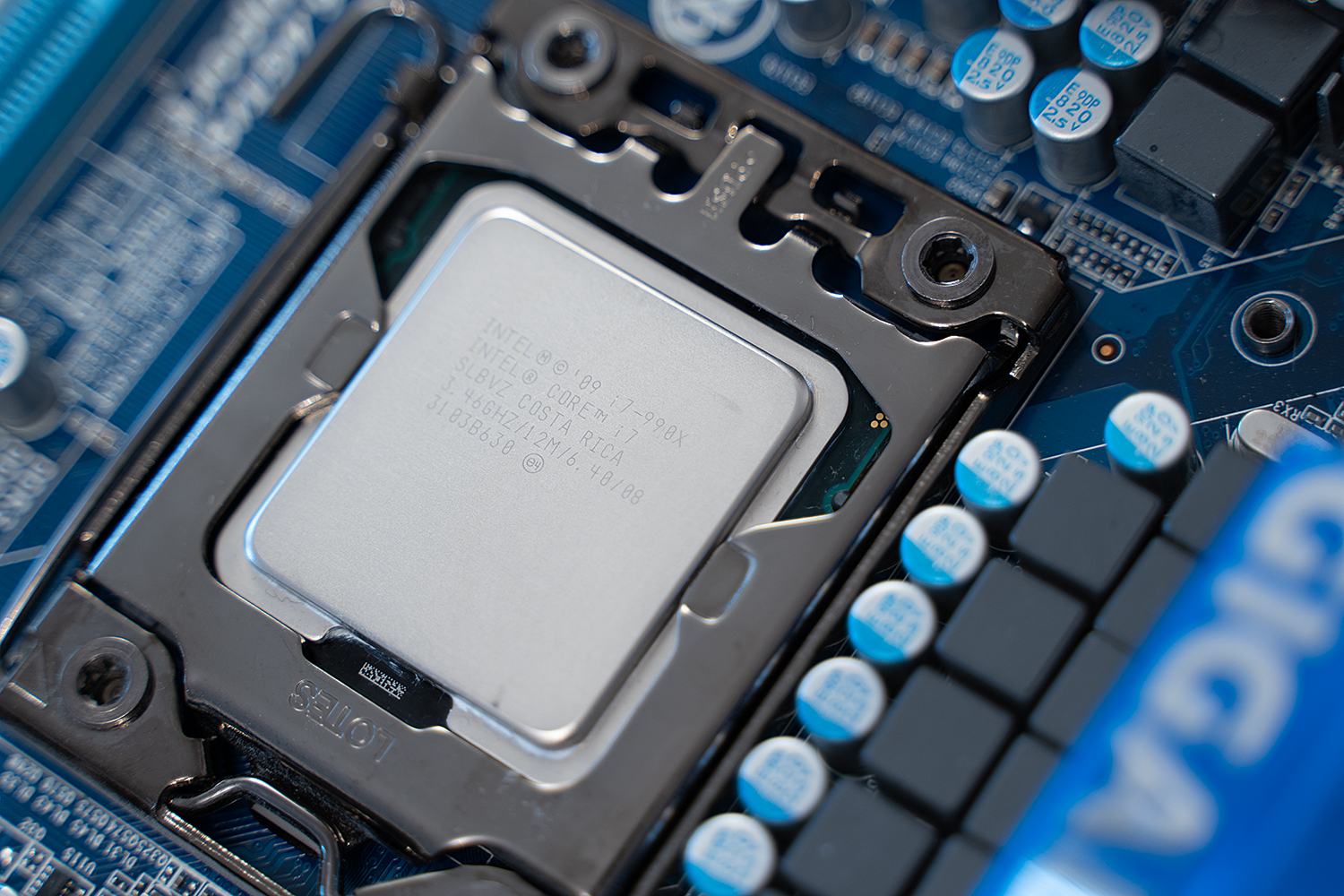

Nachdem mich der S939 eh nur trollen wollte, hab ich eben wieder das UD9 aufgeschnallt, den 990X montiert und mal stumpf direkt Prime mit "guten" Settings gestartet.. Er mag das! :d
Ist wohl auch meine erste CPU, die ohne Theater bei Prime95-Settings durch 3DMark05 läuft! Sieht gut aus.. :) Der 980X braucht hier 1,47V für 4560MHz.

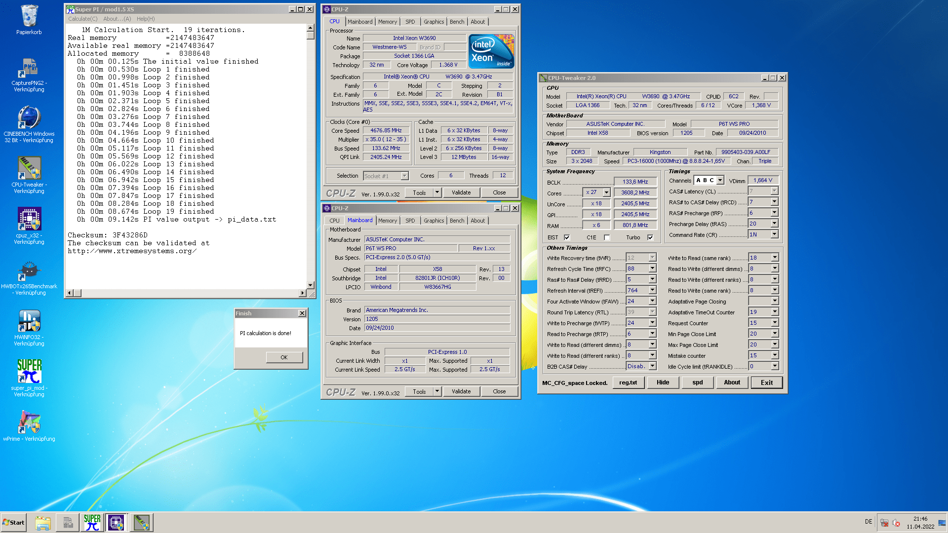

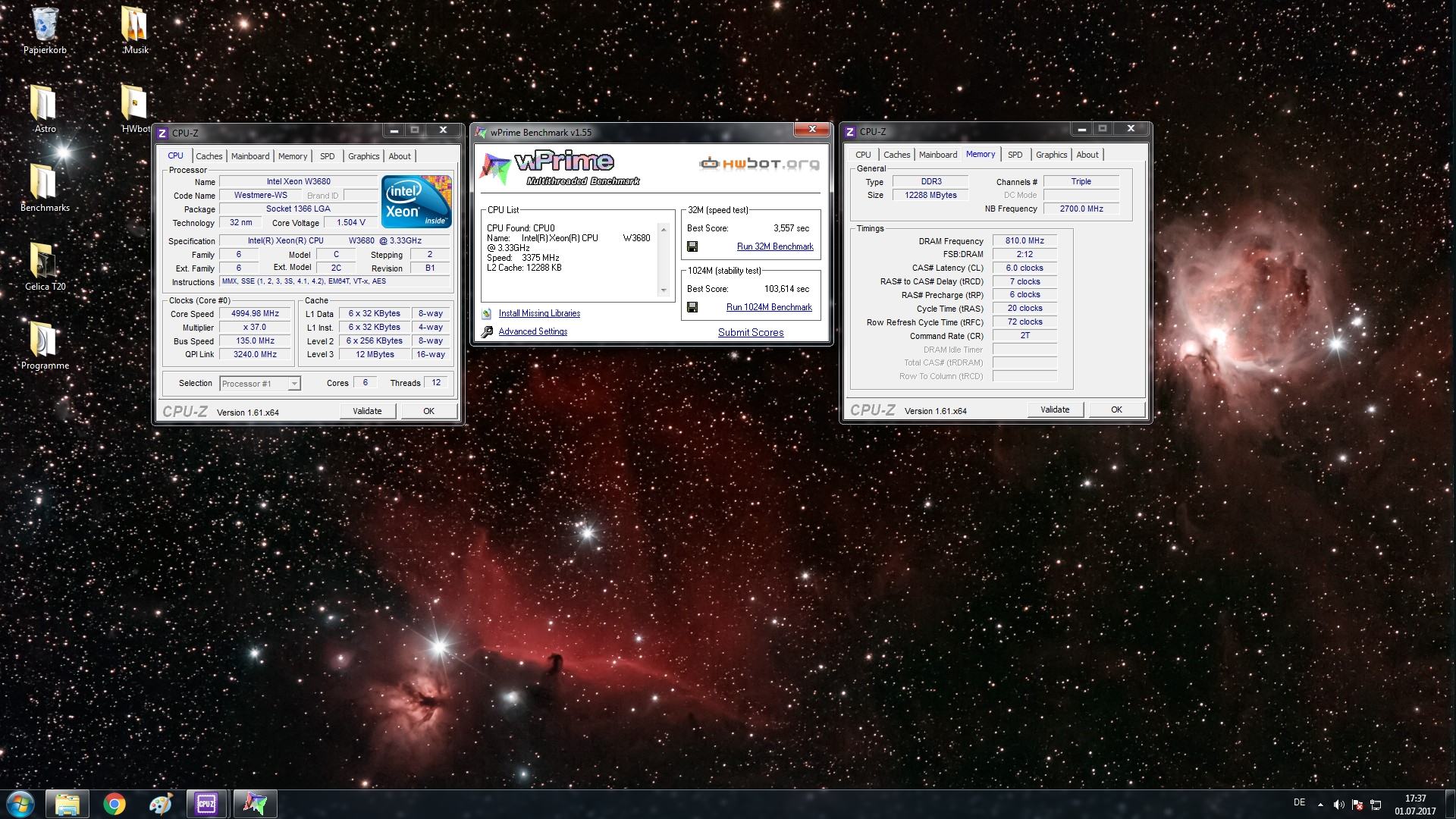

Hab die Kiste gerade nochmal schnell angeworfen, mein W3690 kann zumindest im BIOS in den Settings bis 63x .
Ein kurzer Test startet auch mit 35x, Performance könnte auch passen (hab grad nur 32M Screens, kein 1M), sollte also kein Auslesefehler sein.
Dann war das wohl doch kein Mythos. Interessant. Damit könnte der W3690 tendenziell die beste S1366 CPU sein, wenn’s um XOC geht.

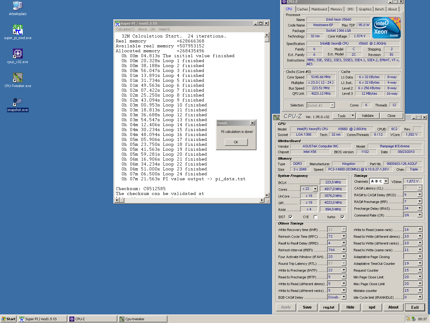

Mein X5660 macht 5GHz+ 3D und 32M mit allen Kernen aktiv. Blöd nur, wenn man dann WinXP erstmal wieder neu installieren darf. Will logischerweise aktiviert werden, erkennt aber meine USB Tastatur im abgesicherten Modus nicht. :fresse:

5GHz auf dem X5660 ist aber auch schon stark, müsste dann 217er BCLK sein, oder? Welchen RAM-Takt fährst du dazu?

Genau, 217. Läuft auch einwandfrei. Bin gerade an den 5.1GHz für 32M 6/12. Leider ist eben der RAM-Takt das Problem. Muss derzeit auf den niedrigsten Teiler runter, weil darüber dann schon 2200+ MHz nötig sind. Das packen die BDBG nicht. Bin derzeit leicht langsamer, als mit 5GHz aufm X5675.
Bin mir nicht ganz sicher wieso. Entweder es liegt am fehlenden RAM-Takt oder am nicht aktivierten 2D Performance Modus.

Nur eine Idee, hast du SuperPi mal explizit einem Kern zugewiesen? Bzw. denselben Run mit Multi 22 im BIOS getestet und die Performance verglichen? Mich macht die Multi 22 Angabe im CPU Tweaker stutzig.
Nicht, dass der eingestellte Turbo-Multi nicht sauber oder dauerhaft greift und deine Performance absackt, weil die CPU während des 32M zeitweise auf 4.92GHz runtergeht.
Edit: Okay, vergiss das, bei meinem Screen passt die ja auch nicht, zieht da wohl nur einen festen Wert :fresse:
Ja, alles schon gemacht bzw. Multi 22 geht nicht. Im BIOS hab ich nur die Option 23 und 21 abwärts oder mit weniger Kernen dann 24 und 21 abwärts.
Müsste mal schauen, wie viel niedriger UnCore an Leistung kostet.
E/: Liegt wohl am Uncore. Und zwar reden wir hier von massiven Verlusten abhängig vom Uncore im knapp zweistelligen Sekunden-Bereich.

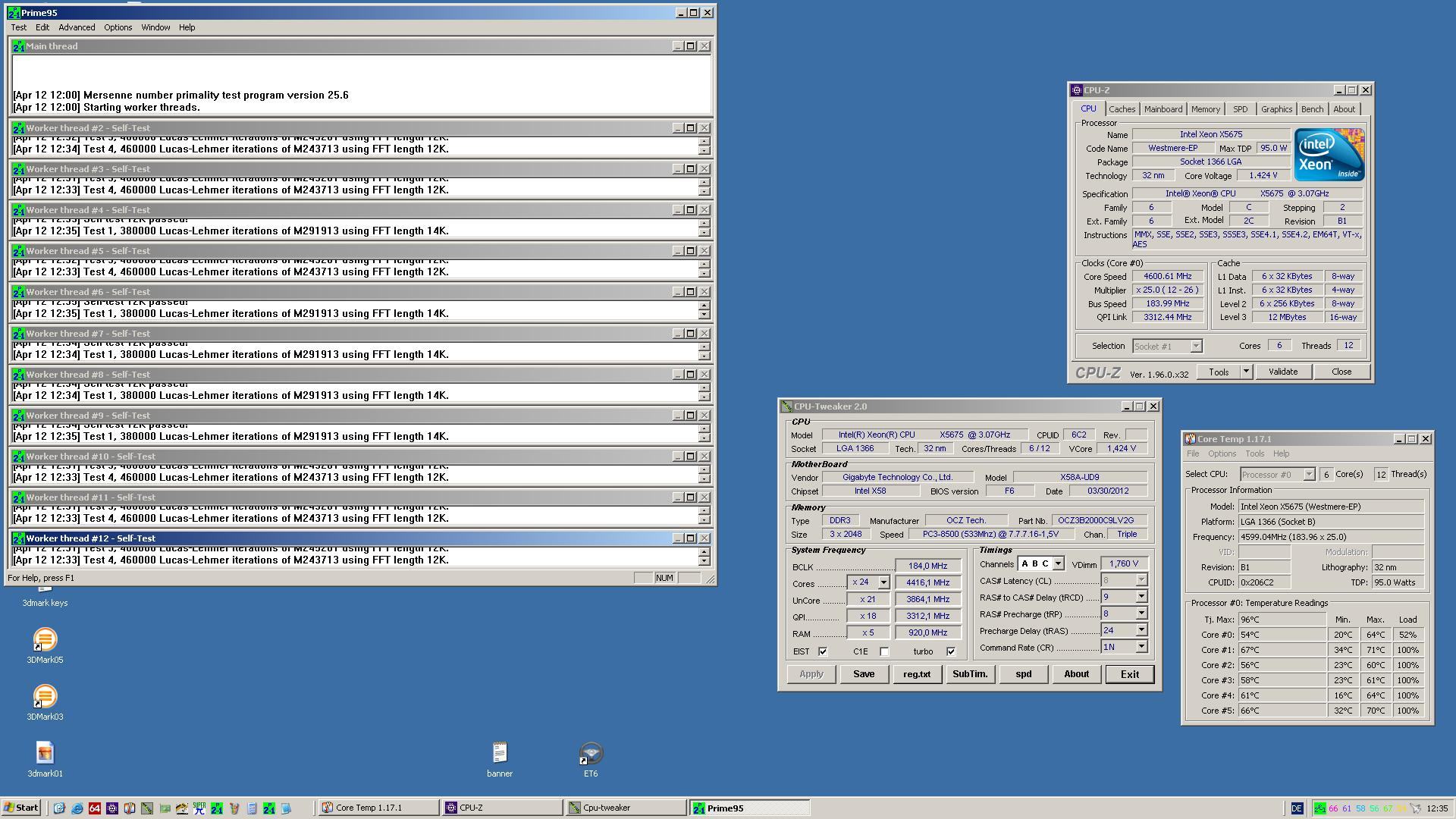

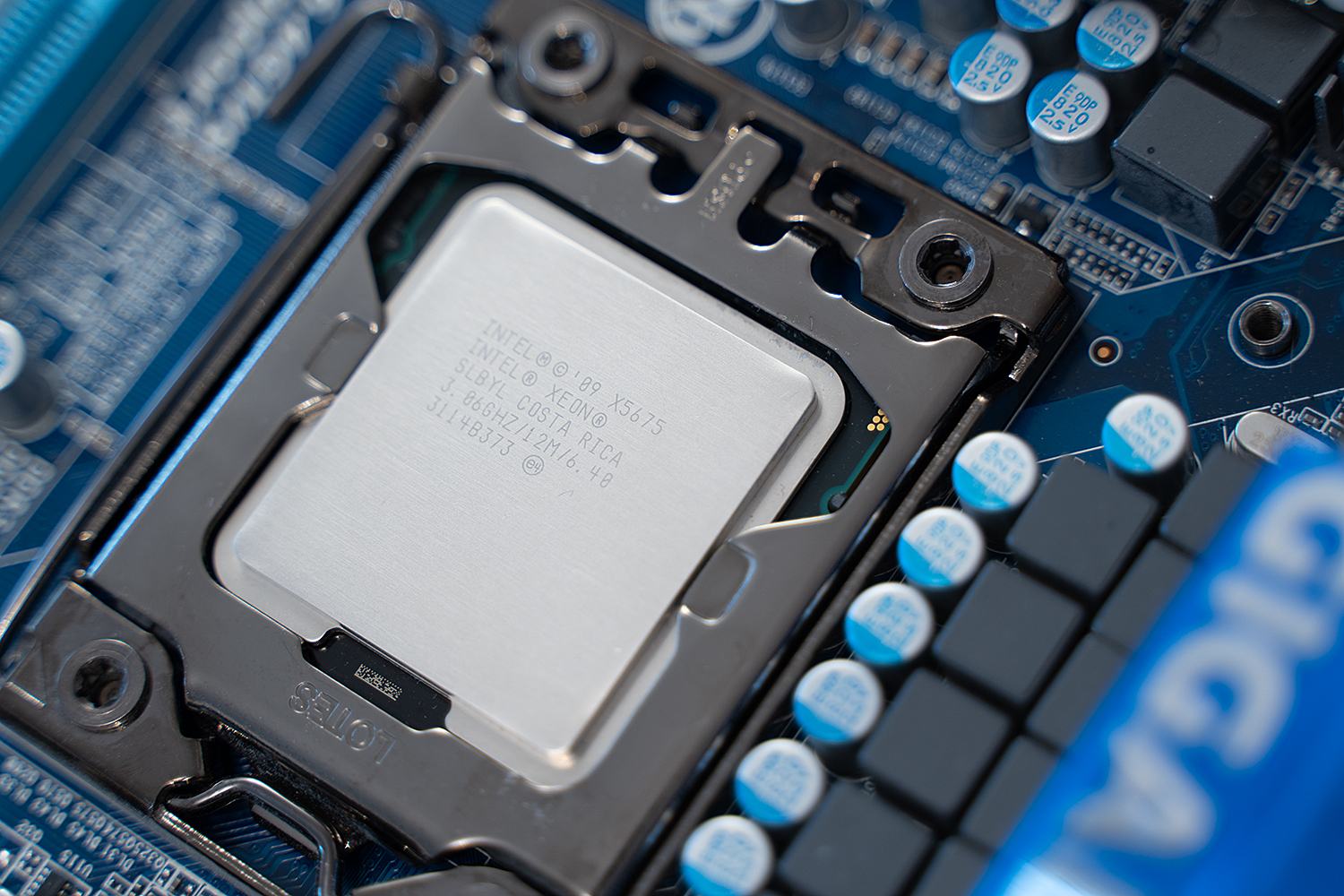

Hab den X5675 jetzt nochmal eingebaut und bin wieder verwirrter, als zuvor.
Die CPU hat schon mal 4042 Uncore gemacht. Ist aber derzeit für mich nicht reproduzierbar.
Weiterhin: Hoher Uncore geht nur mit „hohem“ RAM-Takt.
3760 Uncore läuft zum Beispiel nur, wenn ich den RAM auf 1880MHz laufen lasse. Alles was niedriger ist startet nicht. Da muss ich dann den Uncore um zwei Stufen senken.
Für den X5660 brauch ich also RAM, der so um die 2100MHz macht, damit ich auch hohen Uncore laufen lassen kann. Ist zumindest meine derzeitige Vermutung. Gleich mal wieder umbauen.

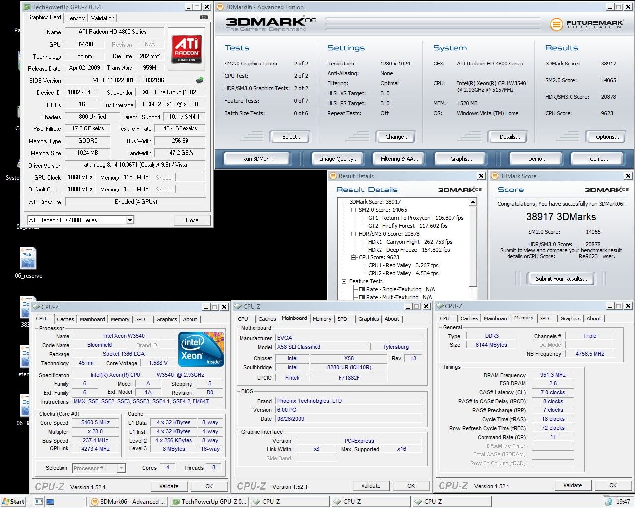

Unser W3540 hatte damals auch nur nen 23er Multi. Das hat uns nicht davon abgehalten, mehrere WRs damit zu holen. ;) Also nicht meckern sondern rauf mit dem BCLK... :bigok:
Das hier war das Maximum, was damals aus unerem W3540 herauszuquetschen war (für einen kompletten 3DMark06 - zu diesem Zeitpunkt aktueller WR):
S1366 war UNSER Sockel (damit meine ich meine BenchBrothers-Kollegen und mich) - da lief alles. Sowohl mit dem W3540 als auch anschließend mit Gulftown. Damals waren wir die ersten, die 7 GHz mit 6/12 Threads auf einem 980X validiert haben - auch jetzt gibt es nur vier schnellere Ergebnisse in dieser Konfiguration. Ansonsten haben wir 2x den WR im 3DMark05 und 3DMark06 geholt (mit Bloomfield) und 1x den AM3-WR (Gulftown). Den schnellsten 3DMark03 hatten wir eigentlich auch mal - nur k|ngp|n & Shamino hatten rund ein halbes Jahr vor dem Release von Gulftown mit eben diesem Gulftown leichte Vorteile - gaaaanz leichte Vorteile. :d
