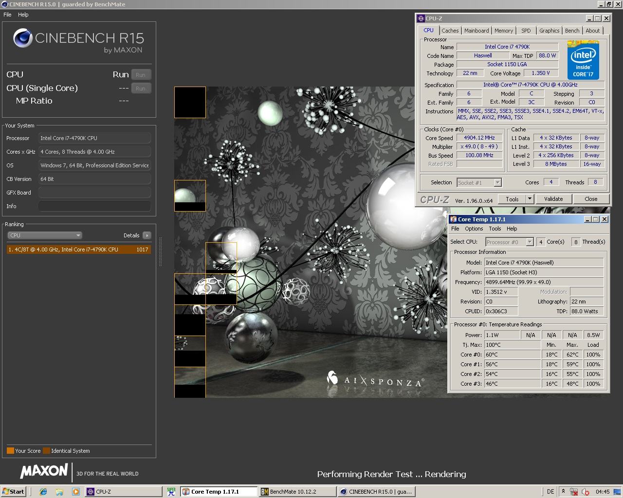

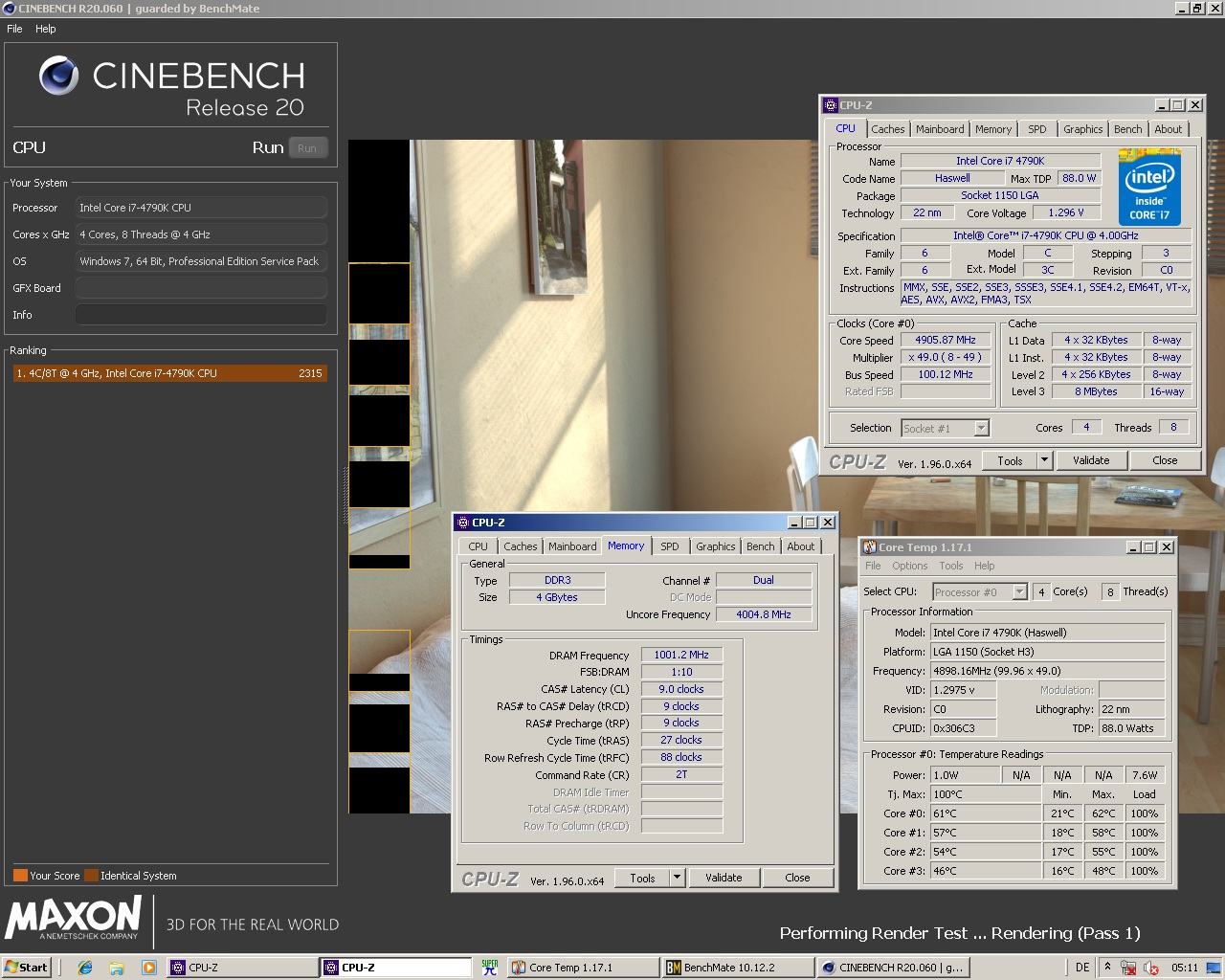

Hab eben mal mein Setup aufgebaut, der 4790K macht 4900MHz ohne Faxen, aber sobald ich auf 5000MHz geh wird es mehr als kritisch.. (Z87M Formula + PSC mit XMP)
4900MHz geht sogar mit deutlich weniger Vcore, aber 5GHz halt überhaupt nicht..
Bei meinen Tests ist oft die Kombination aus VRin und LLC entscheidend gewesen.
Tendenziell läuft bei mir 1.75 VRin und LLC 1 am besten.
Ab 4.7GHz ist die CPU dann sehr wählerisch und alles außerhalb von 1.73-1.77V führt zu einem sofortigen Crash. Kaum hat man aber die richtigen Werte läufts durch.
Die CPU scheint nicht schlecht zu sein. Immerhin nur ca 100MHz unter dem, was ich als „golden“ bezeichnen würde.
Bei den 4790K war ja oft sogar eine VRin unterhalb 1.7V optimal. Da geht also vllt noch was.

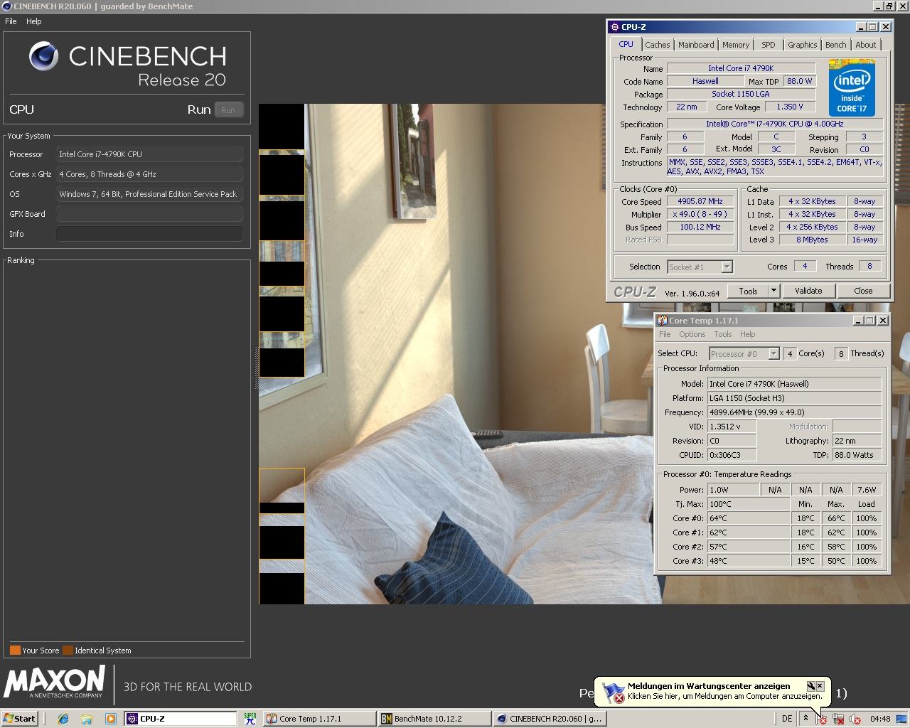

Anhang anzeigen 852130 Anhang anzeigen 852131

Mein i7 4790K macht unter Luft mit Standardspannung auch nur rund 4700 MHz auf einem ASRock Z87 Pro3. Mit was kühlst du ? @funkflix
Die CPU ist schon vom Vorbesitzer geköpft worden, aber nicht direct Die wie bei sparks. Daher auch die recht niedrigen Temperaturen, ansonsten sind die CPUs ja normal richtig warm.
Gekühlt mit Wasser.

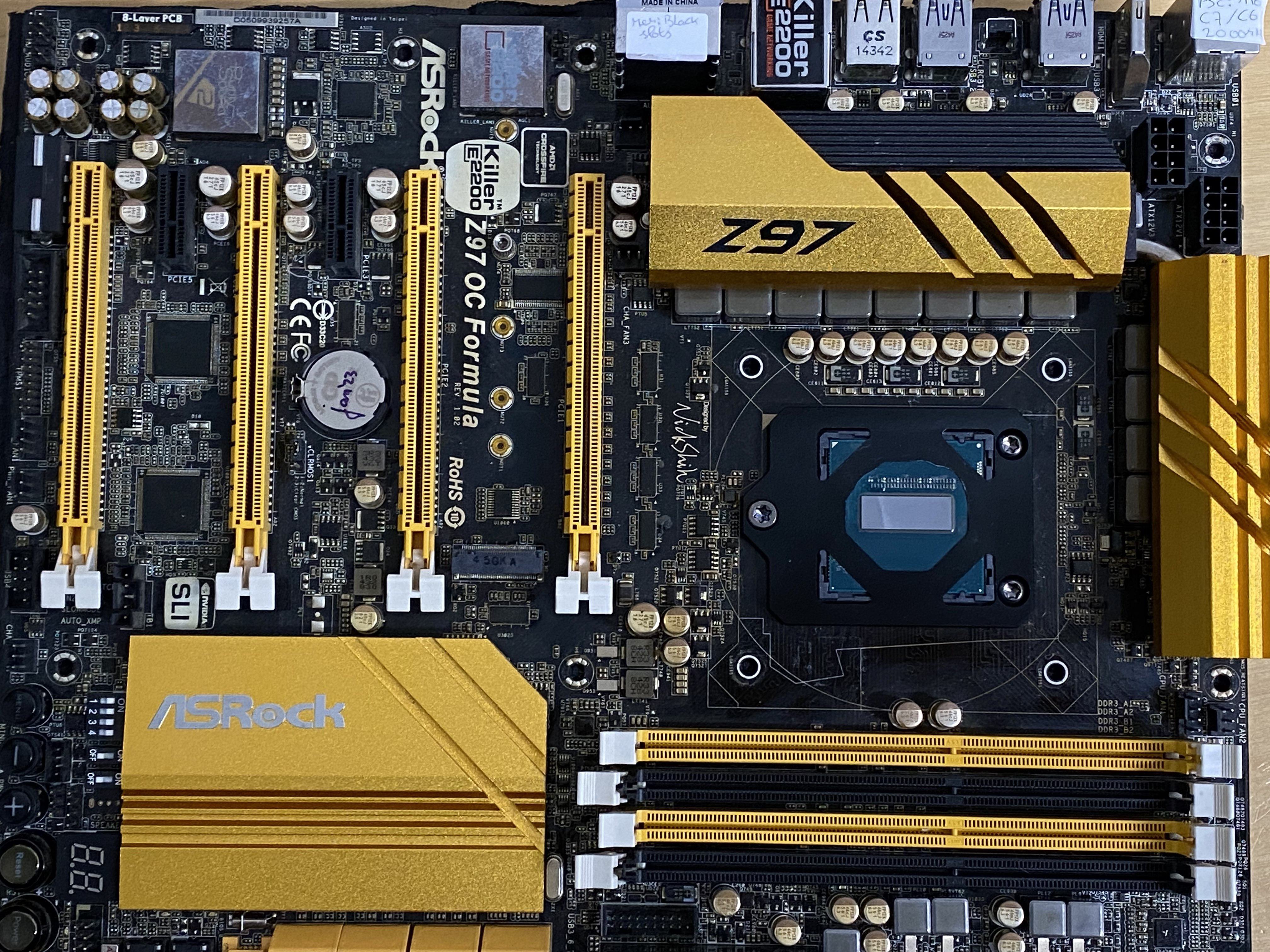

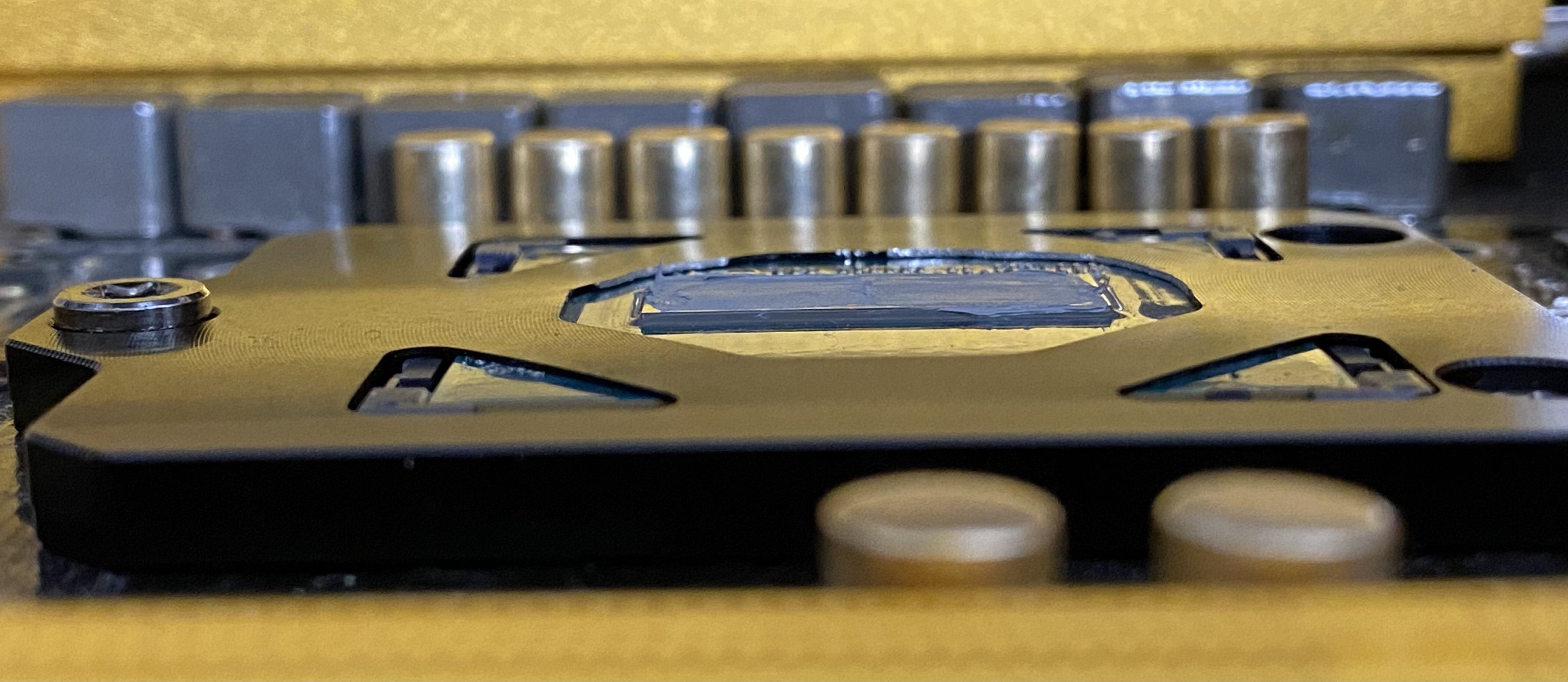

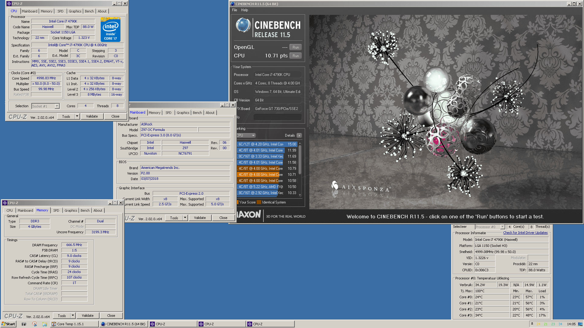

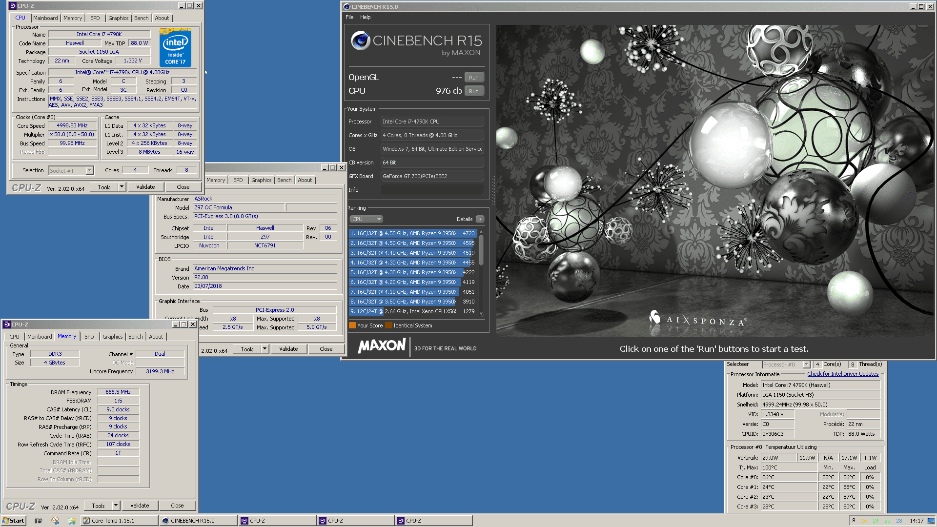

I tested Direct Die and my new Copper HS which both came in. I used my 4790k and my Z97 OCF.
Direct Die looked prommising but was hard to keep stable and although temps looked good stability was getting worse when the cpu was powered on longer (@5GHz).
I tested my Copper HS as well and temps were on par with Direct Die and the CPU was far more stable. Results:

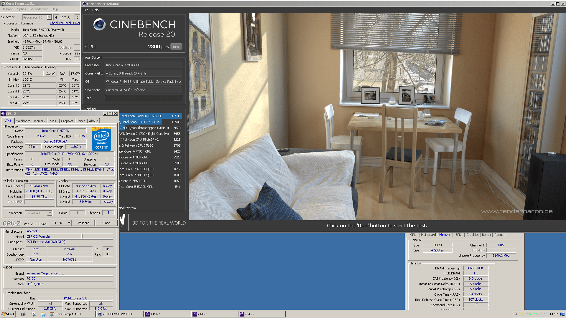

Direct Die - R15 (1.330v was set)
Intel Core i7 4790k_Z97 OCF - 4998MHz 1.330v - Direct Die - 1333MHz C9 - CB R15.png
After this it needed more voltage for it's results then before Diret Die was used.

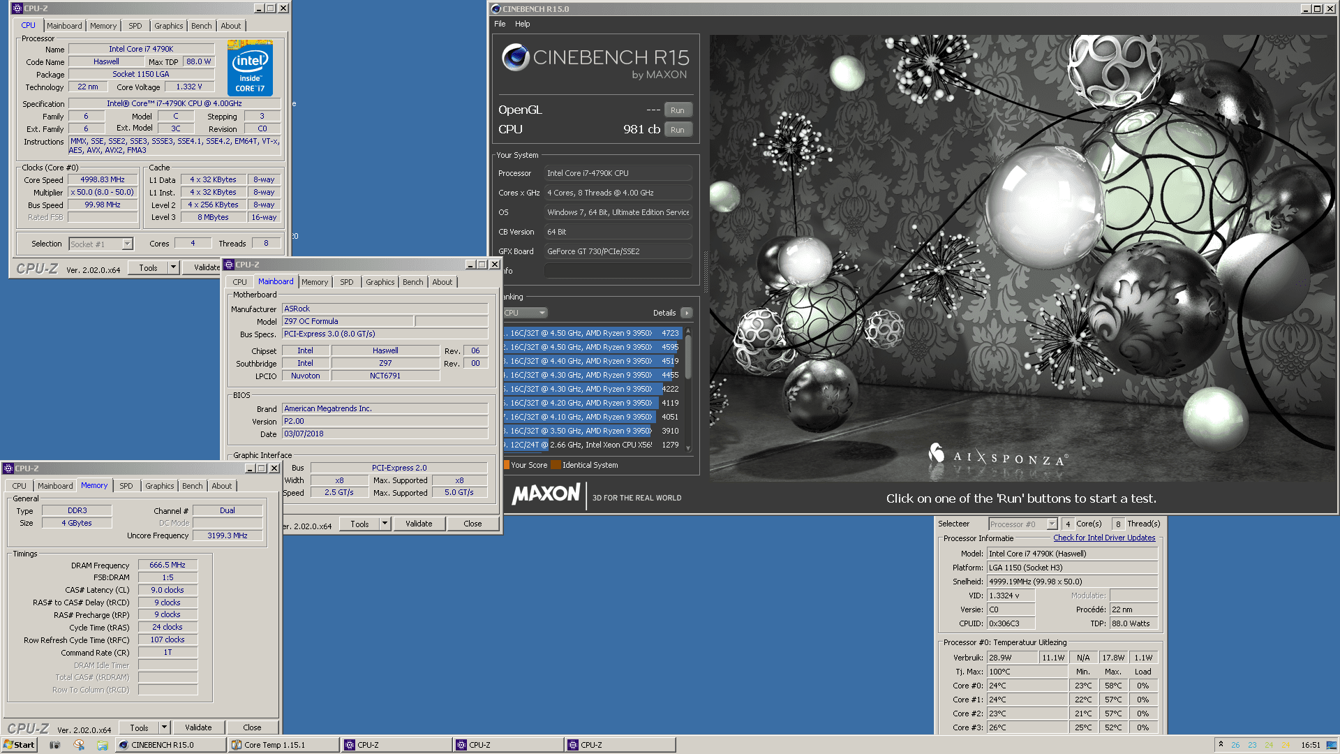

4790k with Copper HS:
R11.5
Intel Core i7 4790k_Z97 OCF - 4998MHz 1.320v - Delided and Copper HS - 1333MHz C9 - CB R11.5.png
R15 (1.333v was set, 1.330v crashed at 98%)
Intel Core i7 4790k_Z97 OCF - 4998MHz 1.333v - Delided and Copper HS - 1333MHz C9 - CB R15.png
R20
Intel Core i7 4790k_Z97 OCF - 4998MHz 1.360v - Delided and Copper HS - 1333MHz C9 - CB R20.png
That CB R15 run with 4790k and Copper HS was with far more runs already done then with Direct Die.

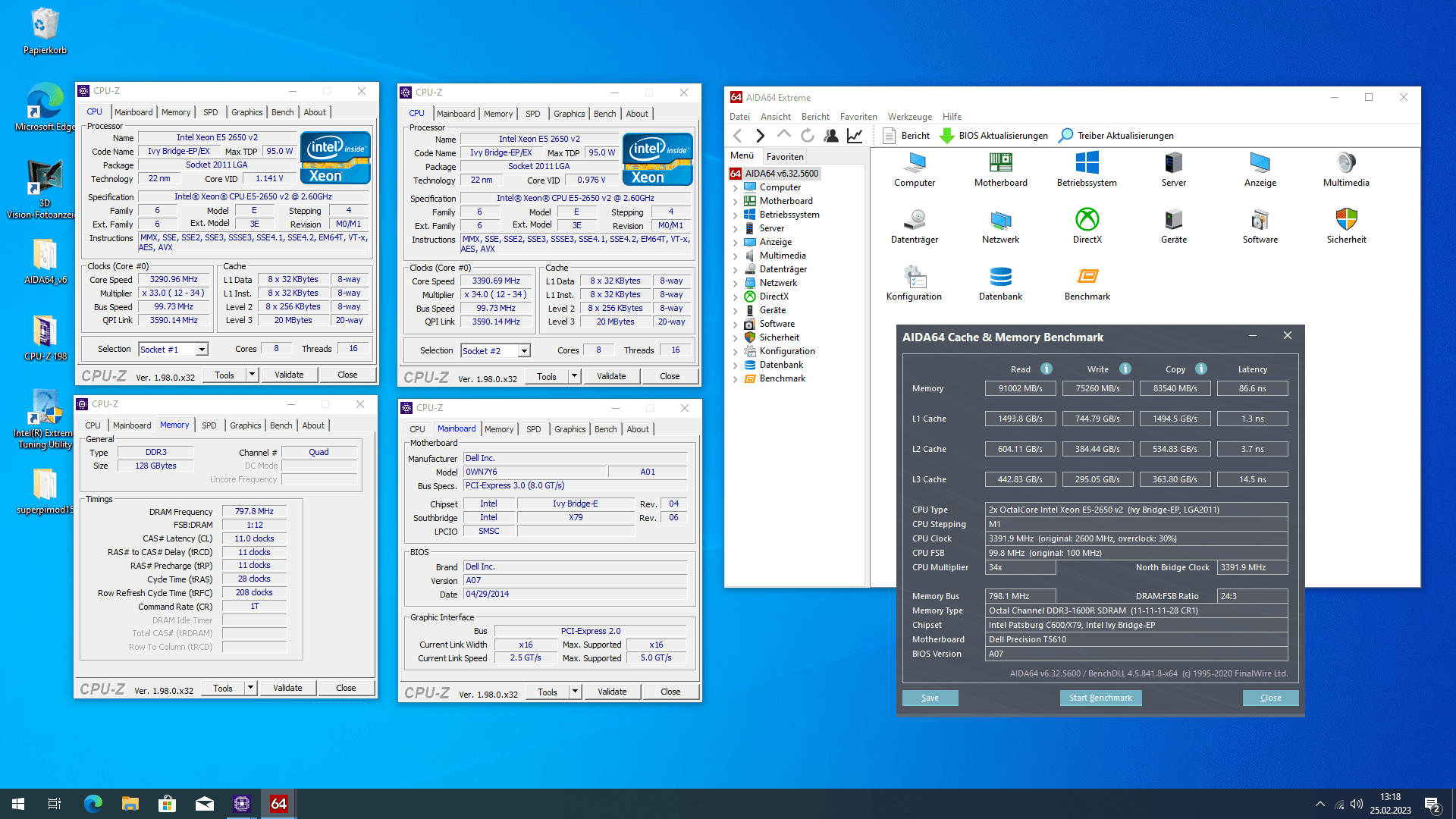

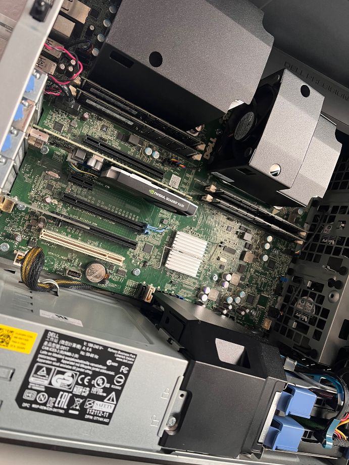

Gibt es für so etwas hier Liebhaber?
Dell Precision T5610 mit 2 x Xeon E5-2650V2 (Ivy-Bridge-EP) @ 32 Threads 2.60 GHz (Turbo 3.30 GHz)
128GB / 8 x 16 GB DDR3-1600R CL11 @ 8-Channel
Quadro K620 2GB
685W PSU
Die Workstation kann u.a. auch Xeon E5-2697V2 mit dann insgesamt 48 Threads bei zwei CPUs. Außerdem ist der RAM nicht ideal, da die Workstation optimal mit DDR3-1866R arbeitet. Netzteil lässt sich aufrüsten, auf ein 825W. RTX 30XX / 40XX geht dann auch.
Wenn jemand Interesse hat, kann mich gern anschreiben.

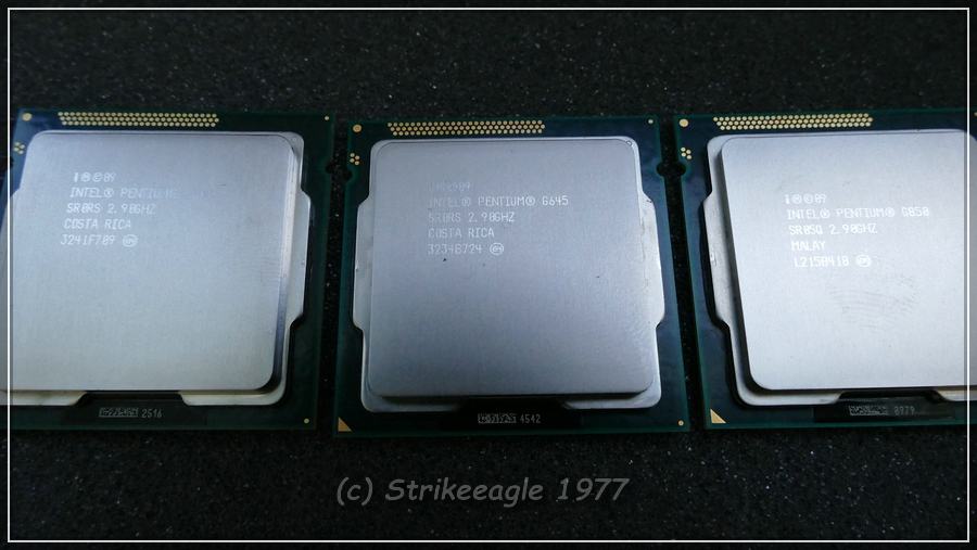

Was ist der Unterschied zwischen einem LGA1155 Intel Penium Dual-Core G645 und einem Pentium Dual-Core G850 außer dem Preis und der Bezeichnung?
Beides OEM Produkte aus Fertig PCs von Lenovo gefischt.
Die beste Ressource für CPU Specs ist heutzutage meines Erachtens nach definitiv cpu-world. Die haben auch eine [dedizierte Seite zu genau deiner Frage]. Das muß nicht heißen, daß cpu-world immer richtig liegt, es ist nur die beste, mir bekannte Referenz.
Derzufolge ist der einzige Unterschied die offizielle Unterstützung von DDR3 mit einer Datenrate von 1333MHz beim G850 im Vergleich zu den 1066 MHz des G645.
Den Benchmarks zufolge schenken sich die zwei kaum was.​
Auf der HP von CPU-world.com war ich auch und hab das wohl leider übersehen. Identische Kerne usw.
Naja im normalen Verkauf hätten wohl alle gelacht, bei OEMs kann man dafür dann schon mal 10$ mehr nehmen ;)

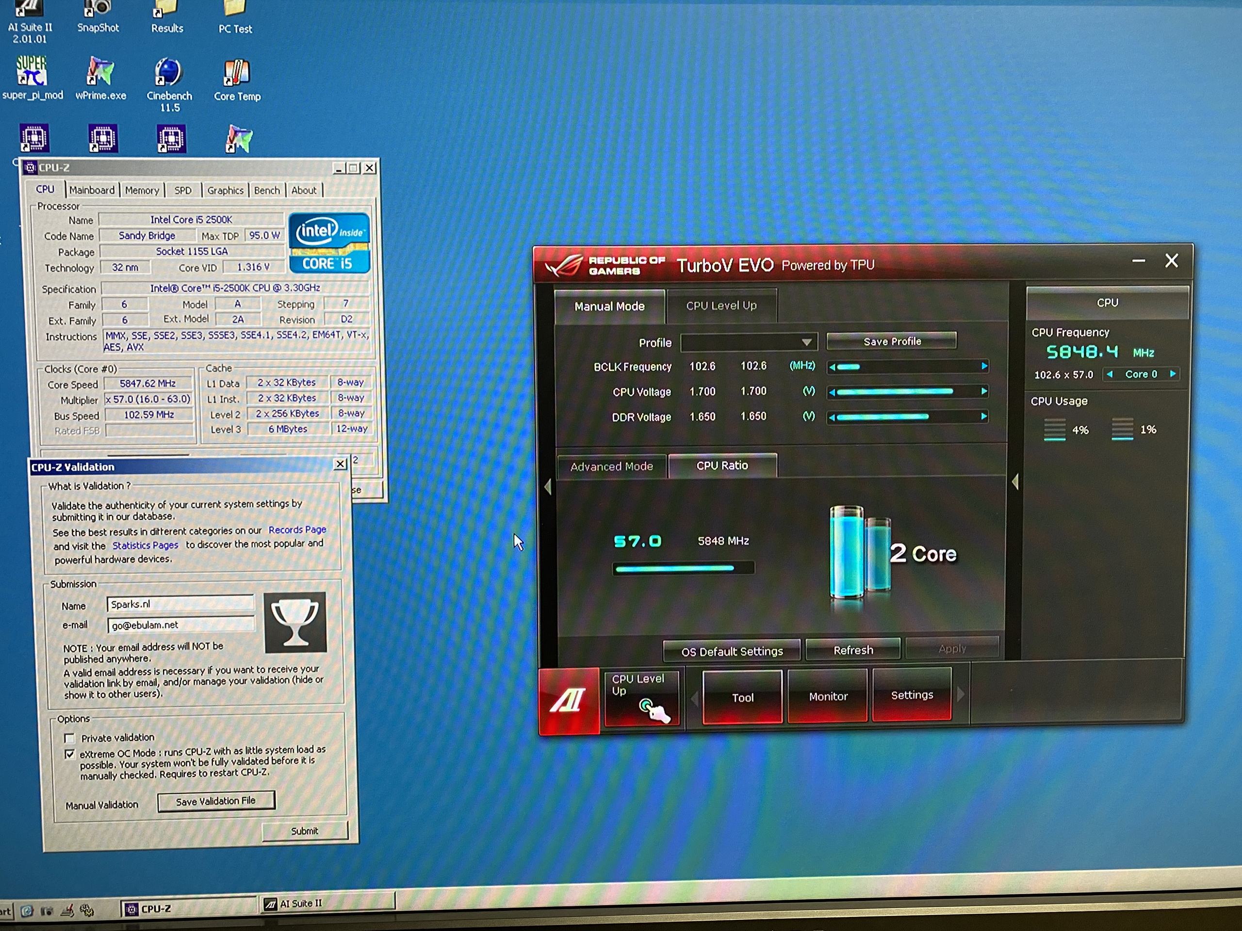

So I tested 12x 2500k’s today… Results for max multiplier: 1x 54x, 2x 55x amd 1x 57x. My 57x cpu has a max fsb of 104,80MHz. Those 55x cpu’s did 105,20 and 105,80.
That x57 could be decent.
I’m not really sure I I should even bother binning Sandys. Real pita to only go for max multiplier basically.
Congrats tho. Only had one 2600k capable of x57 so far.
Well I must say that only 12 pieces is category should do here. But besides that. I bought one new back then (max 52x multi) and waited since then because prices were to high for binning. So this was planned since 2011.
From what I saw it could do 10th place in CPU frequency category.
I am kind of hoping that I can use 58x and 59x in XP (most likely won't make any difference). 58x and 59x did not crash in Win7 but did not do anything either.
It's batch is 3201A922.

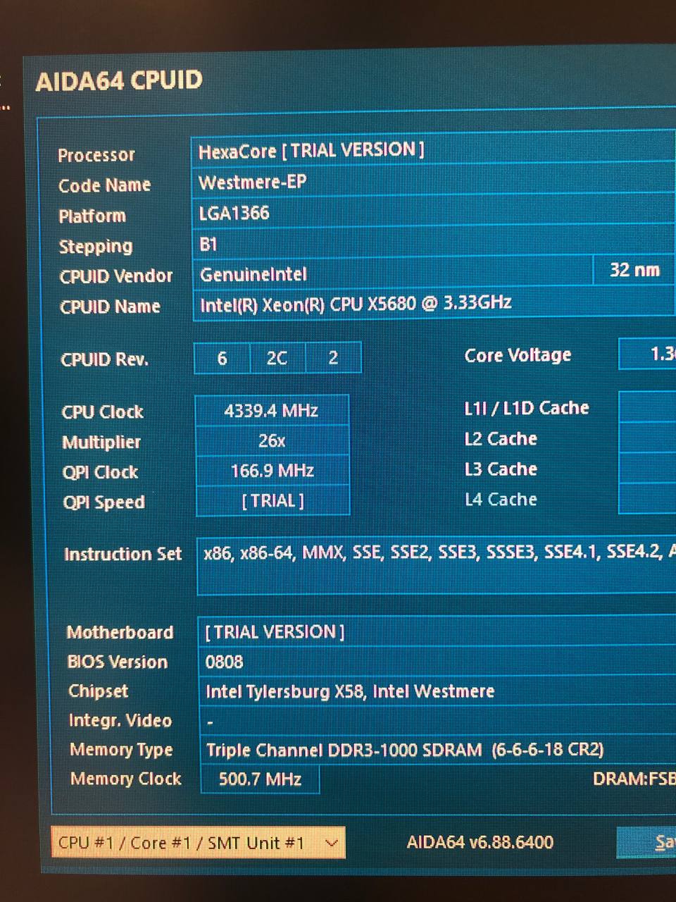

ein Kumpel von mir hat noch ein S1366 System am Laufen, dass er so neu gekauft hatte. Die 980GTX hat langsam aber sicher das Ende erreicht gehabt (Borderlands Tiny Tina Wonderland lief mal, mal nicht), daher hat er sich eine 1080Ti geholt. Seine CPU war ein 920. Daher war er etwas enttäuscht was das Plus an Performance angeht. Ist fast komplett verpufft.
Ich habe ihm daraufhin empfohlen für wenig Geld einen X5670 Xeon zu holen, er hat sich dann aber einen X5680 gekauft. Meine ich hatte ihm den X5670 wegen des offenen Multis empfohlen, bin mir gerade nicht mehr sicher ob der X5680 auch einen hatte (finde den Thread nicht mehr).
Board ist ein Asus P6T SE
Er hat 6* 2 Gig Speicherriegel (heißt wenn ich es richtig verstanden habe ist der Speichertakt damit auf 1333 limitiert).
Er hat eine All In One 240er Wakü, Marke mir unbekannt. Die Lüfter sind von AlphaCool also vermute ich mal die Wakü auch.
NT ist Bequiet Pure Power 9 (Wattzahl mir unbekannt)
Ich war im Urlaub und fahre morgen zu ihm. Wollen noch bisschen schauen was geht.
Soweit ist er schon gekommen (PrimeStable)

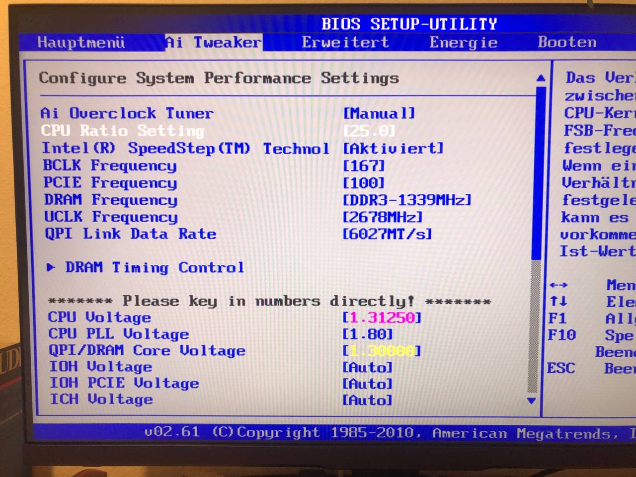

Was würdet ihr als nächstes probieren? Warum ist der Speichertakt auf 1333 im Bio aber im Aida steht 1000? Gibt es da noch Teiler irgendwo im Bios für den Speicher?
Bist du dir sicher?
Denn ich kenne es so, dass die Xeon X gesperrte Multis hatten, sie aber auch auf 2 Sockel Systemen liefen. Während die Xeon W einen offenen Multi hatten aber auf einen Sockel limitiert waren.
So nach dem Motto Xeon X = Server, Xeon W = Workstation/Enthusiast.
Was steht in CPU-Z beim RAM-Takt? Wie viele Riegel er hat ist eigentlich egal, wenn mehr Takt stabil geht, dann lass es ruhig laufen. Mit den richtigen Riegeln geht es auch mit Vollbestückung auf 2000+ :)
