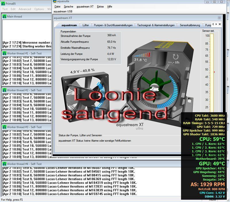

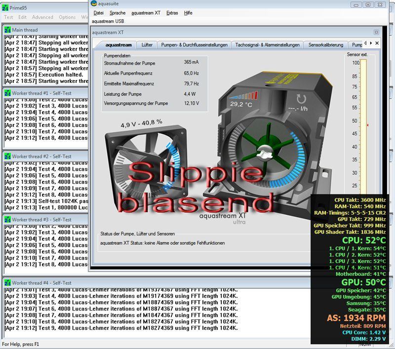

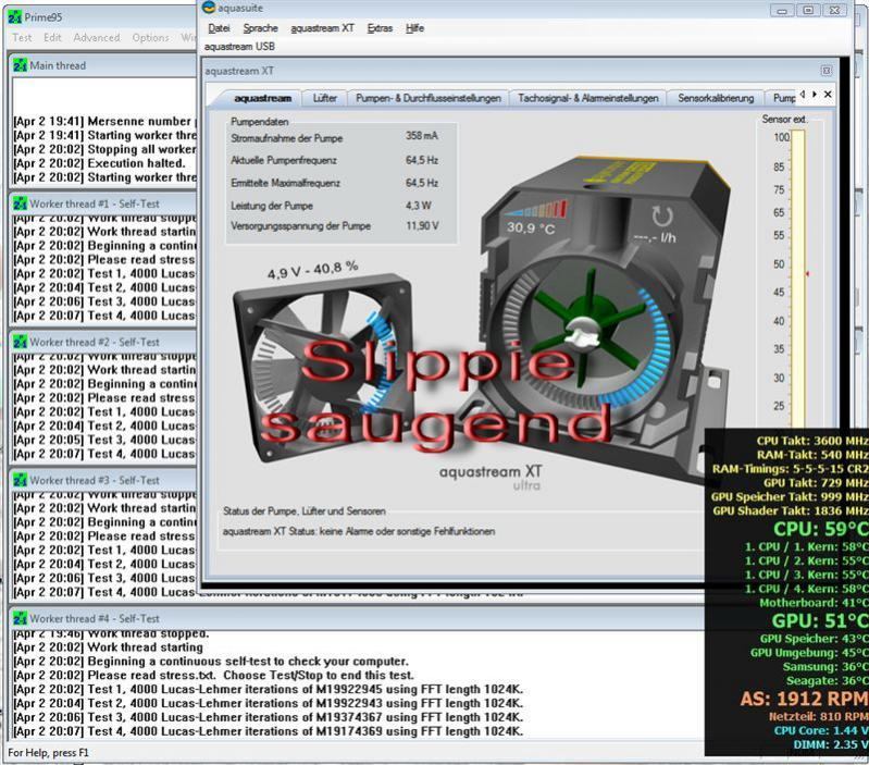

Kiste ist beim verkleinern der Screens abgeschmiert, für den letzten Screen (Slippies saugend) mußte ich neu starten und jetzt wieder etwas heizen.
Hier habt Ihr was zum diskutieren :d
Edit:
Jetzt komplett alle in einem Post
Da dürfte jetzt noch die 7v-blasend-Vergleich interessant sein, dafür muß ich mal ein bißchen im Bios drehen ...
Ergebnis ist eindeutig denke ich und -für mich- auch wie erwartet. Nur den Vorteil vom Blasen hatte ich eigentlich auf etwas anderes bezogen :d

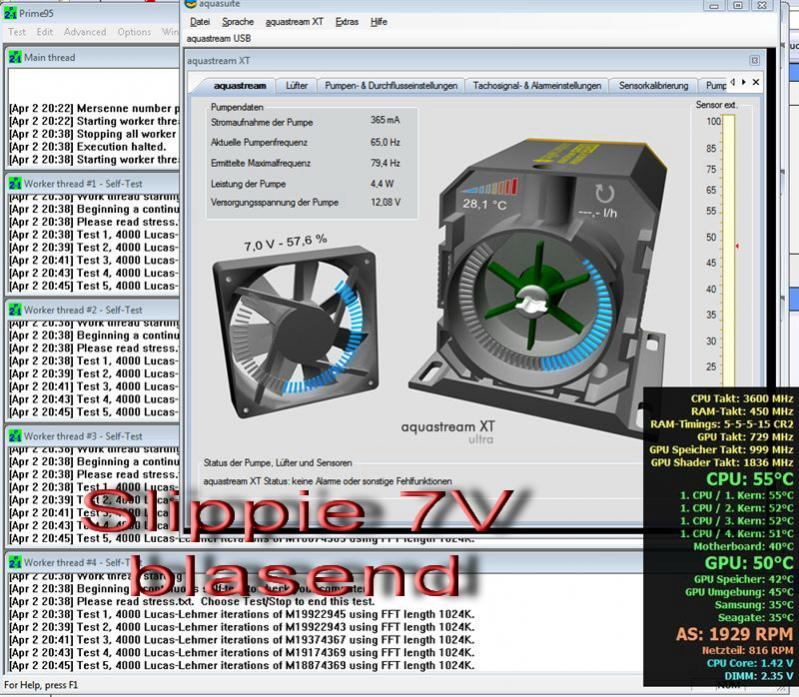

Da hab´ ich jetzt nichtmal drauf geachtet - nur auf die Wassertemperatur.
Läuft gerade Slippie blasend @ 7 V. Schaunmermal, vielleicht kann das ja jemand erklären.
Hinzugefügter Post:
Es läuft Loonie blasend @7 V. Die ursprünglich 60 upm Differenz bei den Umdrehungen haben sich auf ca. 30 upm reduziert.
ABER: Jetzt gewinnt der Loonie eindeutig die Lautstärkewertung. Zwar sind die Slippies auch nicht laut, aber das niederfrequente Luftrauschen ist deutlich hörbarer.
Meinen neuen Speicher werde ich nachher erstmal Memtesten, da hat mir wohl jemand Schrott verkauft ... :wall:
Habe jetzt mal auf die CPU-Temps geachtet. Die sollte man nicht überbewerten, weil die Anzeige von Everest immer hin und her springt und das in einem Spektrum von bis zu 6, 7 Grad. Dafür sind bei hoher CPU-Temp die Core-Temps niedriger. Habe ich aber schon mehrmals beobachtet, ist nichts außergewöhnliches.
Die Wassertemperatur sollte das entscheidende Kriterium für die Bewertung sein.

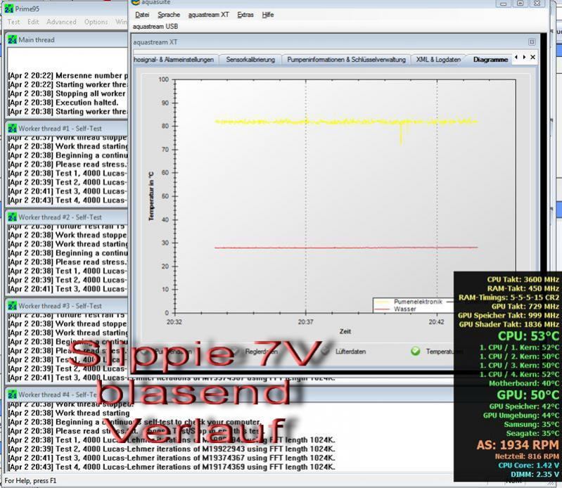

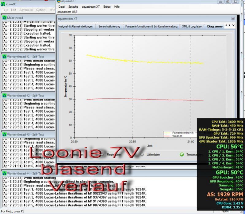

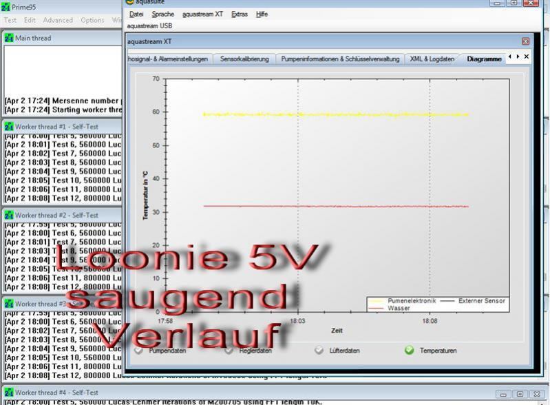

So, fertig gebraten. Habe jetzt mal die Verlaufsdiagramme aus der Aquasuite bei 7V beigefügt, damit man sieht, dass ich nicht gemogelt habe. Die gibt´s auch für die 5V Screens.
ACHTET MAL AUF DEN UNTERSCHIED DER GELBEN KURVEN, DASS IST DIE TEMP DER PUMPENELEKTRONIK... :fresse:
Wäre mal jemand so nett und postet mal, damit ich die 5V-Verlaufskurven nachschieben kann. Ist heftig.
Das sieht doch gut aus, nur ca. 1 Grad Wasser Temp. unterschied
Widerspruch: Das sieht shice aus!!! Zumindest für mich.
Falls man die Lüfter an einer potenten Lüftersteuerung betreibt oder direkt am NT mit 5V, dann bringt der Slippie einen spürbaren Vorteil. Bei 7 V kommt er auf die Verliererstraße in einem Ultra-Silent-System.
Der Haken für Besitzer einer Aquastream XT Ultra (soll´s ja geben ;)):
Die Slippies bitte nicht an die Pumpe anschließen, die Pumpenelektronik wird´s Euch danken, weil die Slippies scheinbar heruntergeregelt eine deutlich höhere Last bedeuten.
Bei mir bleiben die Loonies drauf! Blasend übrigens!
