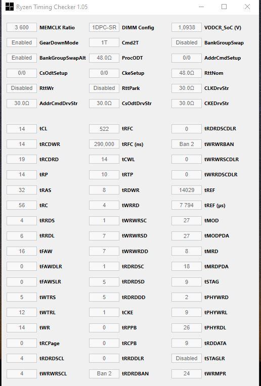

Mal eine kurze ein paar Fragen (sind beim Schreiben noch welche dazu gekommen :) ) zum Verständnis bei der Verwendung von E-dies: Ich hatte bisher meinen 2700x auf einem Asus Prime x470 Pro mit 4x8GB Flare X betrieben. Da mich das neue Bios aus irgend einem Grund davon abgehalten hat, meinen altes Setup mit 3333 MHz stabil zu bekommen und ich auf ein recht vernünftigen 3200 Setup limitiert wurde habe ich mir auch mal ein Ballistix-Kit (2x16GB , BLS2K16G4D32AESC) bei den letzten Angeboten geschossen.
Nun zu meinen Fragen:
- Ist es normal, dass ich das aktuell stabile Setup 3600-14-19-14-32 nur durch einen SoC von 1.1V und einer DRAM Spannung von 1,46V erreichen kann? Klingt das nicht auf Dauer ungesund? Die war zumindest das 3200-14-14-34 mit den Flare X wesentlich genügsamer (1,025 V SoC und 1,39V DRAM).
- Wenn ich mit ProcODT unterhalb 53 Ohm gehe bootet der Rechner nicht mehr, sondern quitiert jeden Start mit Fehler-Beeps. bei den B-dies ging das noch bis 40 Ohm. Habe dann auf der Basis des niedrigst möglichen ProcODT gestartet, oder sollte man den Wert bei E-dioes höher nehmen da auch der Ryzen Calculator 60 Ohm empfiehlt?
- Macht es noch Sinn, die ein- oder andere Anpassung zu machen, hier mein aktuelles Setup:

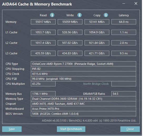

Bei einem tRCDRD von 18 habe ich aktuell recht schnell Fehler in karhu.
Obwohl der Durchsatz bei Aida Cache und Mem Bench sich von den 4x8GB B-dies um ca. 10% erhöht hat, frage ich mich, ob ich mit dem aktuellen SoC und dem VDIMM den Rechner "auf Verschleiß" fahre oder ob diese Werte noch alltagstauglich für den Dauerbetrieb sind? Immerhin gehe ich davon aus, dass jetzt die Kühlung der Dimms etwsd besser funktioniert, da man über die Temperatursensoren sehen konnte, dass ide inneren Dimms "warmgehalten" wurden. Leider kann bei den Ballistix-Dimms nichts mehr auslesen.

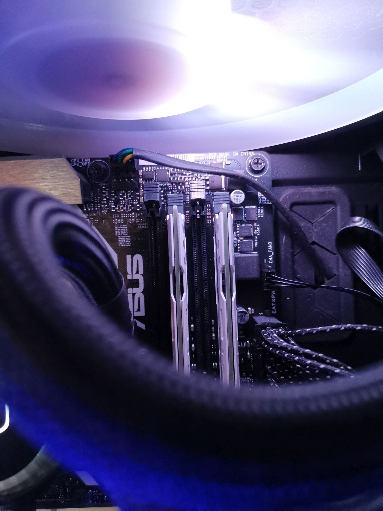

Ich habe mir jetzt einen 200mm Lüfter oben ins Gehäuse montiert, welcher jetzt auch einen kontrollierten Luftzug für die RAM Module ermöglichen sollte. Zuvor hatte ich dort 2x 120mm aber die konnten nicht so montiert werden, dass sie über dem RAM lagen. Zudem ist der 200er jetzt auch schön leise. Hoffe aber auch, dass mein VDimm nicht eine Kühlerlösung direkt über den Dimms benötigt, denn diese kleinen Lüfter sind bestimmt recht laut.
1) Ist es normal, dass ich das aktuell stabile Setup 3600-14-19-14-32 nur durch einen SoC von 1.1V und einer DRAM Spannung von 1,46V erreichen kann? Klingt das nicht auf Dauer ungesund? Die war zumindest das 3200-14-14-34 mit den Flare X wesentlich genügsamer (1,025 V SoC und 1,39V DRAM).
2) Wenn ich mit ProcODT unterhalb 53 Ohm gehe bootet der Rechner nicht mehr, sondern quitiert jeden Start mit Fehler-Beeps. bei den B-dies ging das noch bis 40 Ohm. Habe dann auf der Basis des niedrigst möglichen ProcODT gestartet, oder sollte man den Wert bei E-dioes höher nehmen da auch der Ryzen Calculator 60 Ohm empfiehlt?
3) Macht es noch Sinn, die ein- oder andere Anpassung zu machen, hier mein aktuelles Setup:
Hey Mikam :)
zu 1) Du musst immer das Verhältnis ansehen. Würdest du die Crucial auch auf 3200 laufen lassen, dann kannst du mit der Soc und VDIMM auch deutlich nach unten. Für 3600 sind das aber völlig normale Werte. Da du auch einen Lüfter oben am Gehäuse hast, sollte die Temperatur auch keine Rolle spielen.
zu 2) Dual Rank bracht je nach Rtt Werte einen höheren ProcODT Wert. Des weiteren muss man diesen auch erhöhen, je höher der Takt ist. Was du probieren kannst sind andere Rtt Werte: Entweder 5-3-off oder 5-off-off. Mit diesen sollte auch ein niedriger ProcODT Wert möglich sein.
zu 3) Passt soweit, einzig tRFC kannst du noch auf 540 reduzieren.
Habe es mal geändert und lasse jetzt karhu darauf los. Hatte zuvor den "Fehler" gemacht, auch mal mit 520 zu versuchen, aber damit bin ich nicht mal durch den POST gekommen und musste das CMOS blitzdingsen. Aber mit 540 startet er zumindest schon mal ins Windows.
Micron E-Die schaffen eigentlich so gut wie immer 300ns (540), bessere sogar 290ns (522). Erwarte deshalb bei dir da keine Probleme mit 540. Wirst du die anderen Rtt auch noch probieren oder lässt du es so mit 7-3-1?

Mach mal nen Aida64 Cache&Memory Benchmark. Ich wette die werte sind nicht der Hit

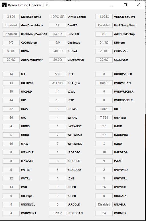

Bei 5-off-off kann ich mit einem ProcOdt von 48 Ohm starten, karhu läuft wieder....
@Mikam
Könnte schon an tRFC liegen. Je niedriger, desto mehr Vdimm braucht man. Da gibt es keine feste Werte. Du kannst also auch mal 545, 549,... probieren.

Über dem RAM hab ich bisher einen 140er Enermax T.B. Silence einsaugend.
Man merkt das er ganz gut Luft ansaugt, aber am RAM kommt nicht wirklich was an...
Man sieht aber auch, dass der Rahmen etwas löchrig ist, werde mal probieren ihn ausblasend zu montieren

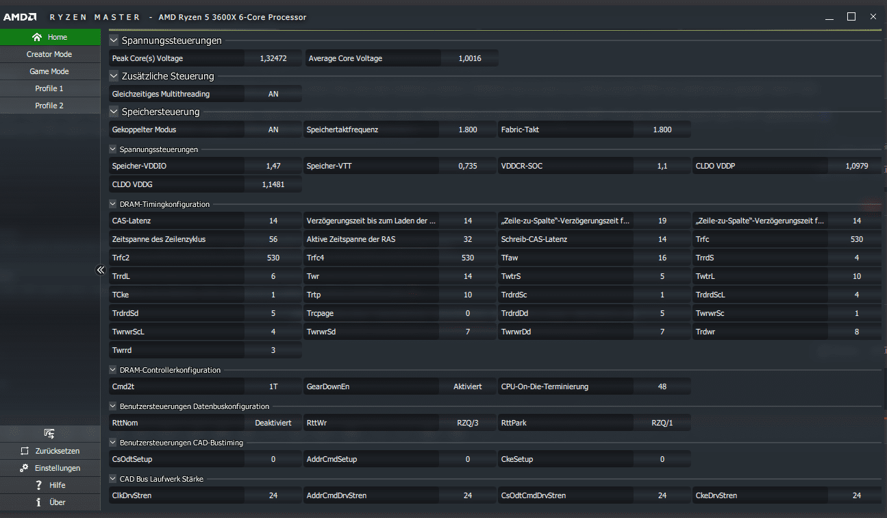

Oh je, beim Ryzen3 sind ja viel mehr Einstellungen zu berücksichtigen :unsure:
Komme nicht über die 3600 MHz hinaus.
Aber von der CPU selber, bin ich angenehm überrascht.
Hätte keinen so großen Unterschied zwischen 2700X und 3600X vermutet.
Habe noch ein wenig mit dem RAM getestet, es lag nicht am tRFC sondern tatsächlich an den CAD-Werten. mit Rtt auf 5-off-off konte ich jetzt sogar noch mit einem ProcODT von 40 Ohm booten, aber habe dann doch wieder auf 48 Ohm gehen müssen - hier mit CAD Werten von 30-30-30-30. Habe hier Karhu fehlerfrei bei ca. 12000% abgebrochen. Jetzt funktioniert auch ein tRFC von 522

Inwiefern mehr Einstellungen? Sind eigentlich nicht mehr wie bei Ryzen 2000 auch. Einzig VDDG ist dazugekommen oder?

Poste bitte noch einmal ein Screen von Ryzen Master damit man weiß was du überhaupt eingestellt hast.

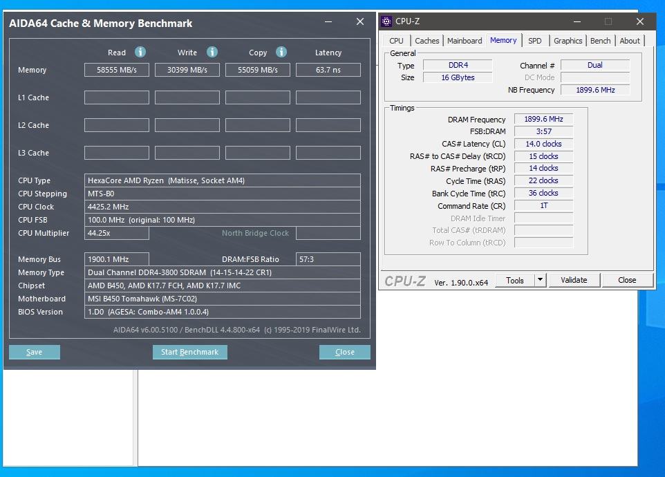

Wenn ich dich richtig verstehen sind diese Werte bei dir stabil und du kommst nicht höher? Hast du denn für einen höheren Takt die Timings entsprechend erhöht?
Nein habe die Timings so gelassen
Subtimings auch erhöhen?
Ohne die Spannung zu erhöhen wird das nicht funktionieren. Gehe lieber Richtung CL15 oder wenn das nicht geht, dann CL16-16-19-16. Nicht vergessen tRFC dem Takt entsprechend anzupassen.
