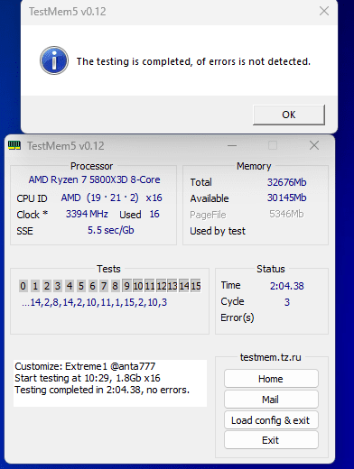

TM5 Extreme:
bei:

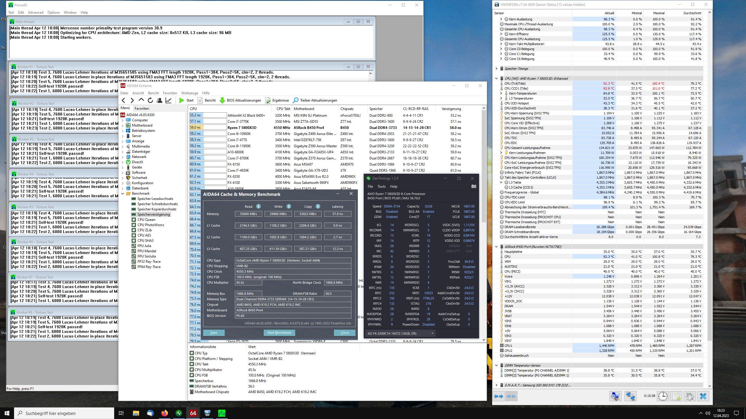

Bild nach ner guten Viertelstunde Prime 95 (Ram+IF Stress). Keine Fehler, keine WHEA (auch nicht nach 30 minuten)
Mich interessiert eure Meinung zu den Spannungen ( Ram + IF) ... sind die im grünen Bereich oder schon "grenzwertig" ?
Ram läuft auch mit tRCDRD 14 - braucht aber dann noch mehr Saft - Latenz geht dann auf ~57 runter. JAAaa... tFAw und Co sind hoch> 4/4/16 will das Ram aber nicht (bringt auch keinen ns-Gewinn. Gilt auch für die Sub-Subs).... Prozzie trozdem über 100°C im Max ( aber nicht über 102,5 wie vorher).

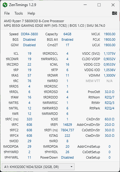

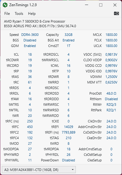

Deine Subs sind echt "sub-par" ;) Ich würde tRFC um ein Eck entspannen zB auf 150ns, die Subs nach Lehrbuch einstellen, allen voran tFAW, aber auch sie SCL auf max 4, eher 2 , ...
Meine Subs sind ziemlich perfekt nach Lehrbuch (die Primaries auch, aber halt für 64GB 16Gbit ICs ;)), mit Ausnahme der SCL, und tRDWR + tCWL natürlich, weil die an tCL und tRCDRD hängen - und die sind einfach bei 16Gbit Modulen so wie sie sind. Zur Orientierung für Dich die Subs nochmal:
Zu Deiner eigentlichen Frage :d Spannungen schauen doch OK aus. Aber Du hältst Dich schon recht konsequent nur an einen kleinen Teil meiner RAM-Tuning Empfehlungen ;)
1,55 für B-Die soll eh OK sein, ABER nicht in Kombination mit RttPark /1 = 240 Ohm! Mach da mal 7/3/4, 7/33 oder 6/3/3 (in der Reihenfolge).
ProcODT runter. Siehe alles in meinem M16E Startpost den ich ständig aktualisiere, der die allermeisten Erfahrungen aus diversen Thread ganz gut zusammenfasst.

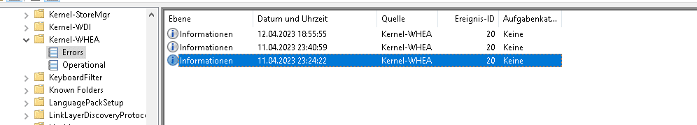

Ich müsste mal euer Wissen anzapfen.
Ist die WHEA ID 20 ein Zeichen für instabilen RAM, oder IF oder "irgendwo in der CPU?"
Und WHEA ID 18?

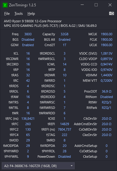

@Judgi ich denke dass Deine tRFC einfach zu agelressiv ist. Ich habe wegen 310ns die ich für stabil hielt ( vs 320 die als Limit für 16Gbit IC gelten) sicher 50 Versuche lang 1T GDM off nicht 100% stabil bekommen. 310ns laufen auch, aber nur mit Verrenkungen wie GDM on, Setup Timings, unnötig hohe vDimm etc. 320ns und alles gut... Optimier alles andere nach Best Practice, und am Schluss dann tRFC runter bis vDIMM 1,50V.

Siehe mein M16E Thread in der Signatur, ganz am Anfang. WHEA 20 sind eigentlich ein "Fabelwesen" 😉, das ist ne "generelle WHEA Ansicht". In der richtigen Ansicht findest Du dann WHEA 19 ( IF bezogen) und WHEA 18 ( vCore).
