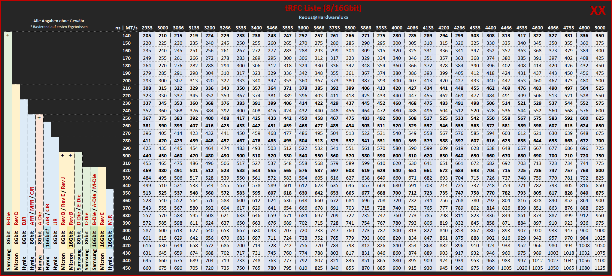

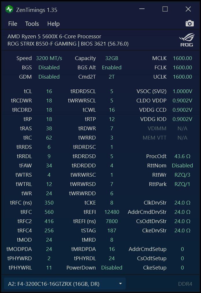

Hi alle,
gibt es von dieser Tabelle eine neuere Version bzw. aktuellere Alternative? Auf der ersten Seite dieses Threads ist nur die hier.
Danke.
Da DDR4 eh tot ist wirds da wohl nichts neueres mehr geben ;)

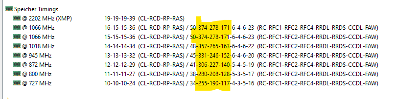

Wie rechnet mann die 4tel und 2tel 1tel Tacktung oder trägt ihr alle nur einen Takt ein ?
Was ich so auf die schnelle in meinen Notizen finden konnte:
CPU UV/OC
Timing = Zeit(ns) * Frequenz / 2000
Zeit(ns) = Timing * 2000 / Frequenz
EPYC:
Hynix AFR @2133
tRFC 300ns = 319,95 (320) (HEX 140)
tRFC2 = 237,7 (238) (HEX EE)
tRFC4 =147,28 (147/146) (HEX 93/92)
Da tRFC/2 und /4 aber eh nicht normal nicht genutzt wird völlig irrelevant. Einfach auf AUTO lassen oder gleichen Wert...

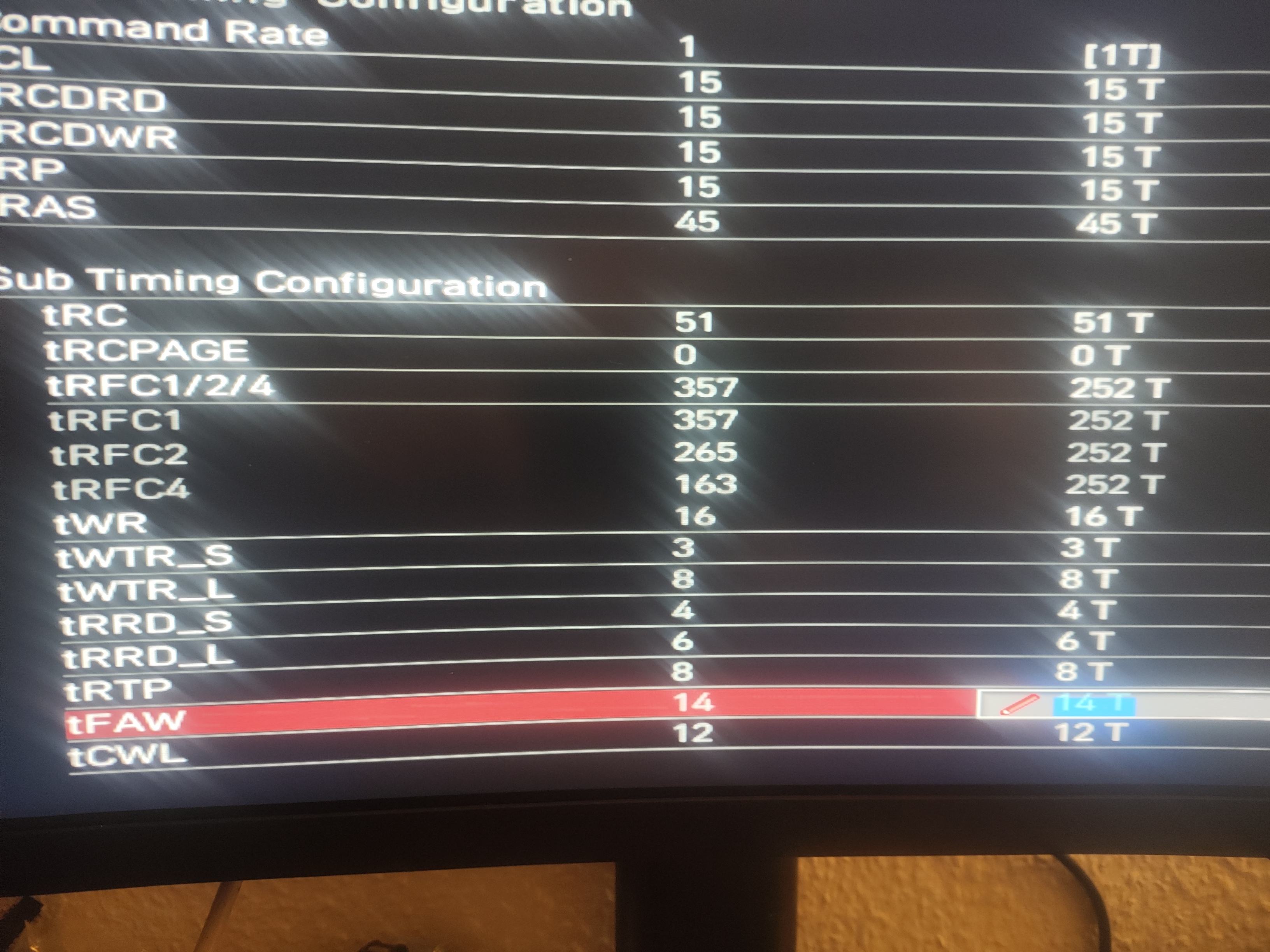

tFAW 16... bei tRRDL 4...

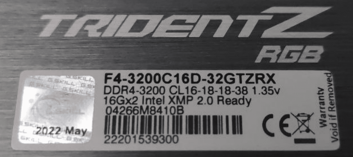

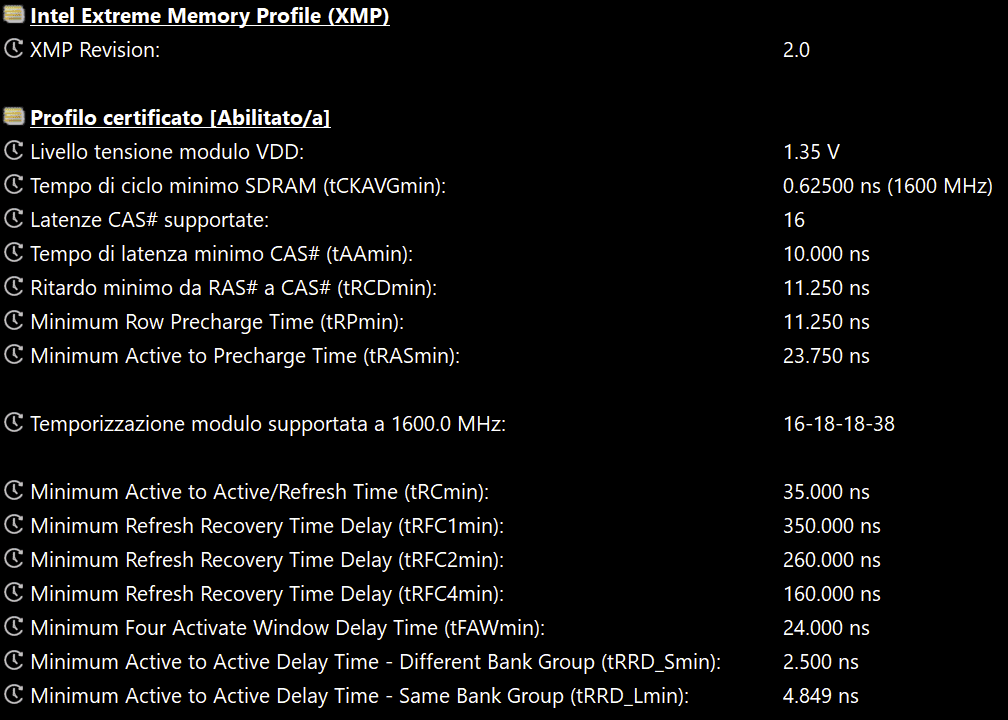

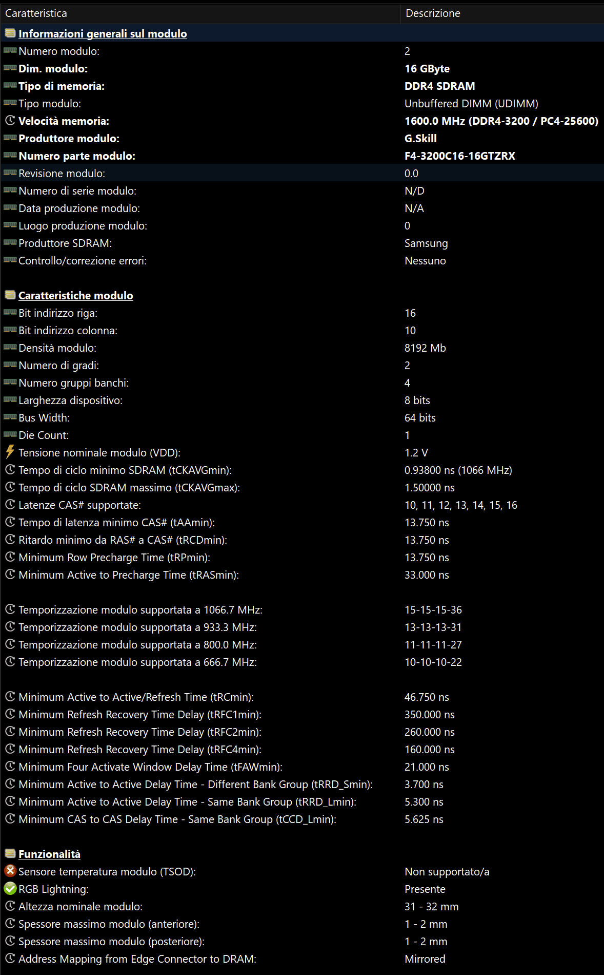

Hallo zusammen.
Entschuldigt mein Deutsch, ich bin Italiener und benutze Google Translate.
Ich bin nach zwei Tagen erfolglosem Lesen und Ausprobieren auf dieses Forum gestoßen.
Inzwischen habe ich festgestellt, dass mein RAM miserabel ist, aber meine CPU hervorragend.
Ich habe meinen PC mit CTR getestet und dort steht, dass meine CPU Gold wert ist und eine Infinity Fabric-Frequenz von 2000 MHz verarbeiten kann.
Im Folgenden habe ich einen Screenshot meiner RAM-Standardkonfiguration und ein Foto davon eingefügt.
Ich würde gerne Ihre Meinung zur Optimierung der RAM-Parameter hören.
Mein Ziel ist ein System, das bei geringer Belastung untervolten/untertakten kann, bei hoher Belastung aber 4800 MHz auf allen Kernen hält.
Die CPU stellt kein Problem dar; sie erreicht diese Frequenz bei 1,3 V und überschreitet 70 °C nicht.
Ich habe gerade meine Grafikkarte von einer Radeon RX650 auf eine RX9600XT (16 GB) aufgerüstet und möchte das System so einstellen, dass sie ausreichend mit Strom versorgt wird.
Nach einem Tag des Probierens ist dies mein bestes Ergebnis, aber ich bin nicht zufrieden damit.
Es ist alles andere als optimiert und das System scheint weniger reaktionsfähig zu sein.

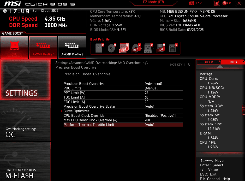

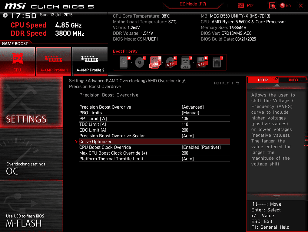

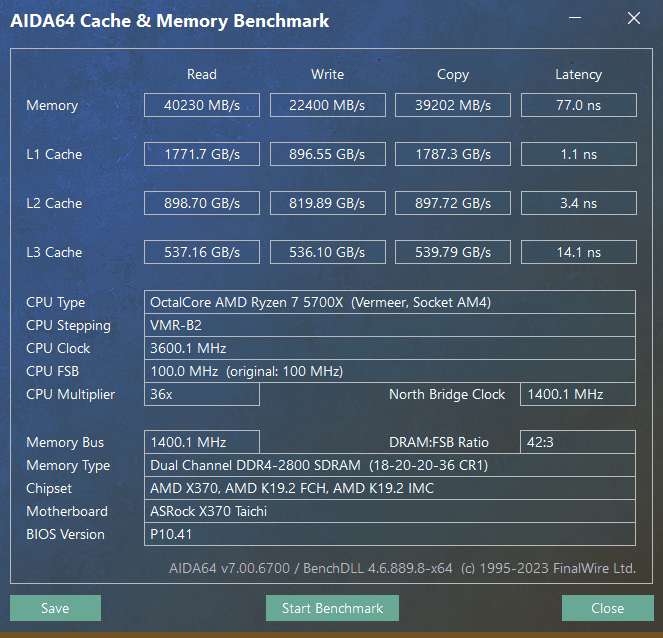

Hallo
Kann mir einer Helfen mit meinen RAM Lantencys...
Komplett falsch scheint es ja nicht eingestellt zu sein.
Die PBO power Settings werden bei mir aber jeden Neustart auf Standarte gesetzt.

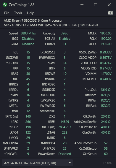

tRAS und tRC seh ich das erste mal das tRC niedriger ist. tRAS eher 30-32 und tRC 44-46. tCWL würde ich auf 14 setzen. Niedrigere Timings ist nicht immer schneller. Vielleicht greift da schon eine Fehlerkorrektur.
Da ist doch nicht nur die Latenz im Eimer, die Übertragungsraten taugen doch auch nicht und das bei 3800 MHz. Vergleichs hiermit und schau vor allem oder auch auf L1, L2 und L3 Cache. Die CPU fährt offensichtlich mit Handbremse.

Daily läuft das 1900/3800 GDM off mit 1V :fresse2:

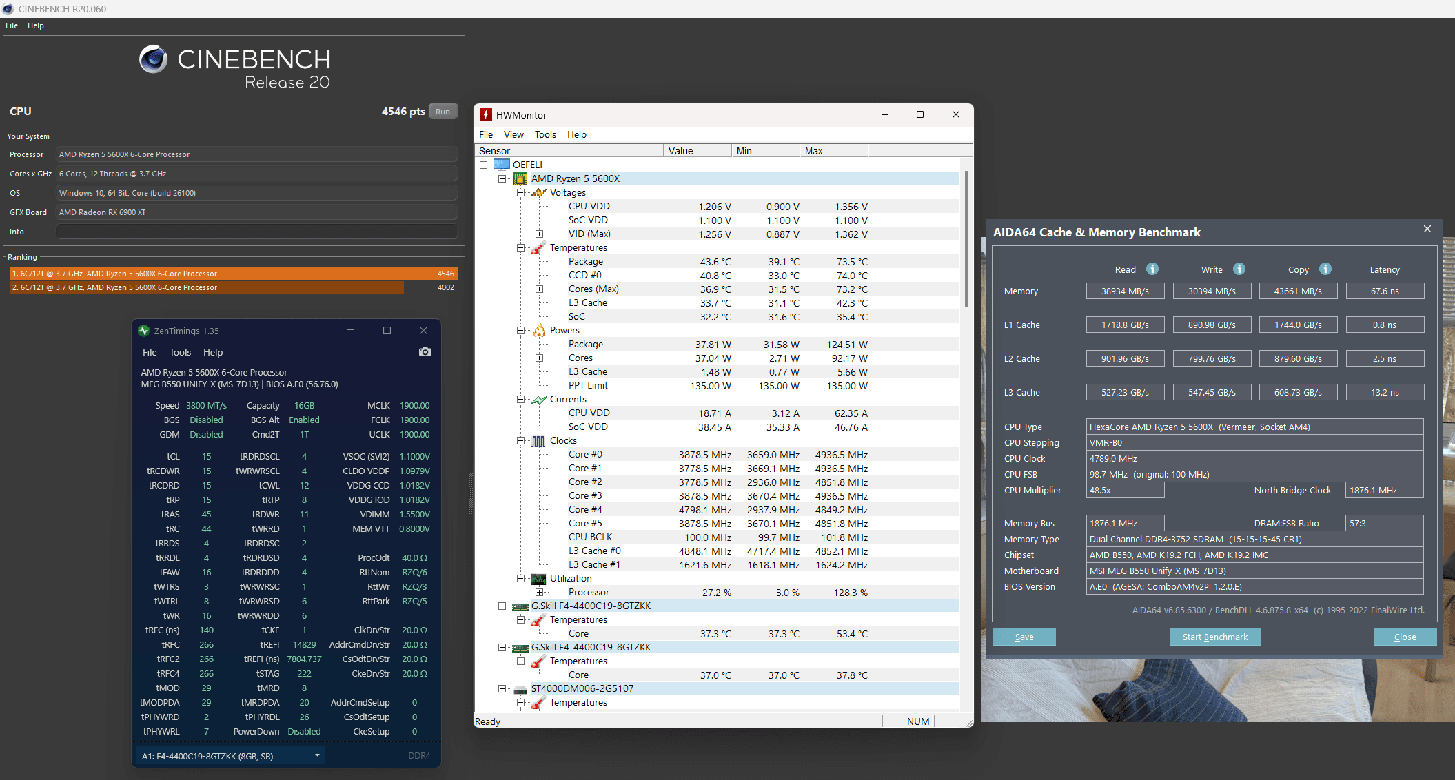

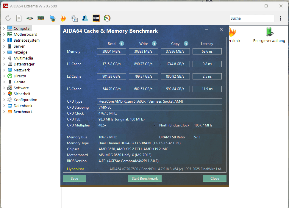

er leucht sicher nicht perfekt.
unter voll last geht er echt gut... der 5600X hat nur ein CCD darum sind auch die Ram geschwindigkeiten nicht so hoch soweit ich weis.
ich teste momentan vile mit dem ram und Bus widerstände.
Im IDL knister auch der saund mal. unter voll last ist alles normal.
dieses weekend möchte ich noch etwas mehr abstimmen 5600X ist nicht ganz einfach für ein Fein tuning. bei aliexpress bekommst momentan den 5800X3D für ca 350USD
ich weis ist viel zu viel aber wäre schon geil.
Ich Poste später noch das genaue setupe. ich habe PBO in betrieb. 28 27 27 27 28 28 max Tackt ist 4850.
Buss tackt tacktet immer wider runter von 100 manuel auf ca 96.... Spread is deaktiviert... irgend was ist schon nicht perfekt.

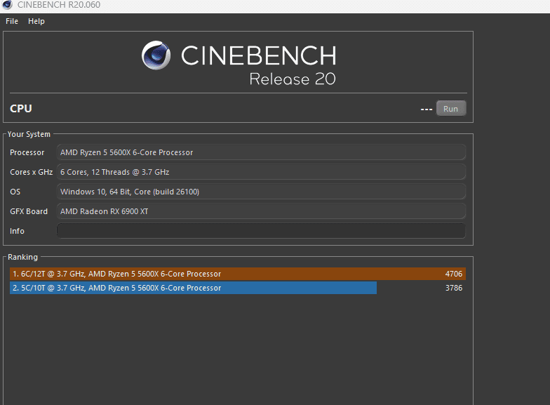

Das ist falsch. Nur der Schreibwert ist dadurch geringer. 5700x hat auch nur einen CCD und deine CPU unterscheidet sich lediglich nur durch 2 weniger Kerne, ansonsten ist die 5600x und 5700x gleich. Doch bei dir passt nur der Ram-Schreibwert zum 3800 MHz. Alles andere ist wesentlich schlechter, sowohl Ram-Geschwindigkeit, als auch die CPU-Cache Werte. Siehst du das nicht?
Hier läuft die CPU mit 3,6 GHz und das erklärt auch deine Werte. Die kommt aus dem Grundtakt nicht raus.

Da fällt mir im Moment nichts ein. Wollte nur darauf aufmerksam machen, dass deine CPU nicht gut läuft. Cinebench nutzt weder den Cache der CPU, noch die Ram-Geschwindigkeit. Spiele schon. Daher sind deine Werte bei CB Bench "in Ordnung".
ps: kaum abgeschickt, schon kam der Gedanke. Übertakte Allcore, also fester Takt für alle Kerne. Läuft meine 5700x auch. Peile 4,5-4,6 GHz bei 1,25 - 1,28 V an.

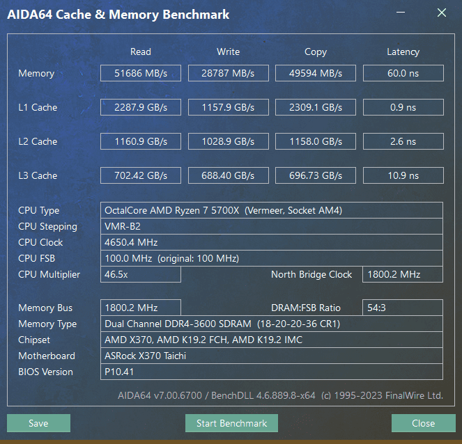

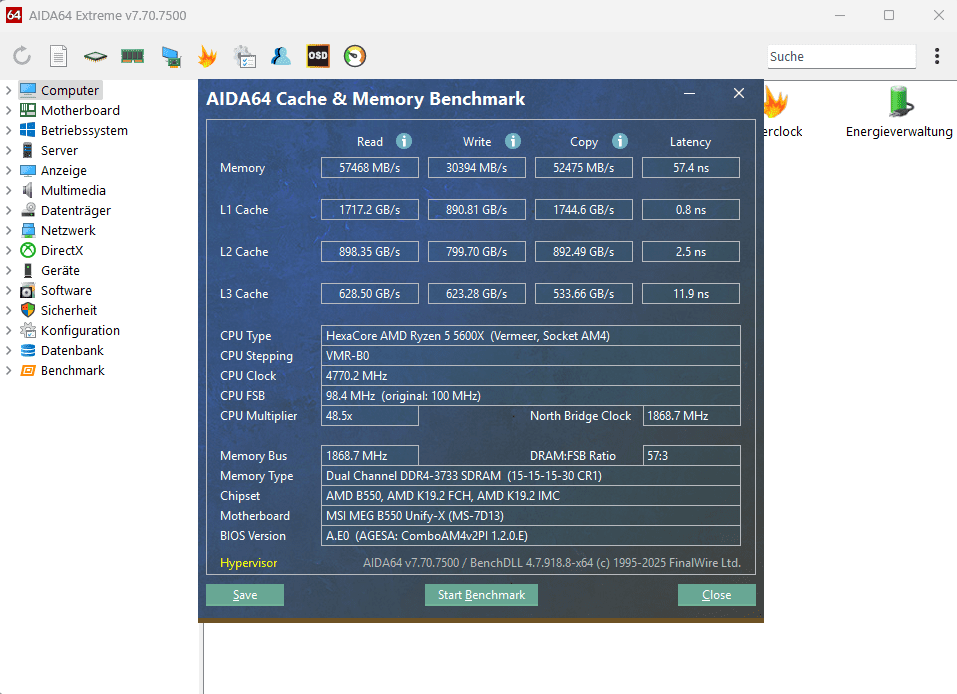

Willst du mich von irgendwas überzeugen? Oder bist du nicht imstande, die Bilder miteinander zu vergleichen?
