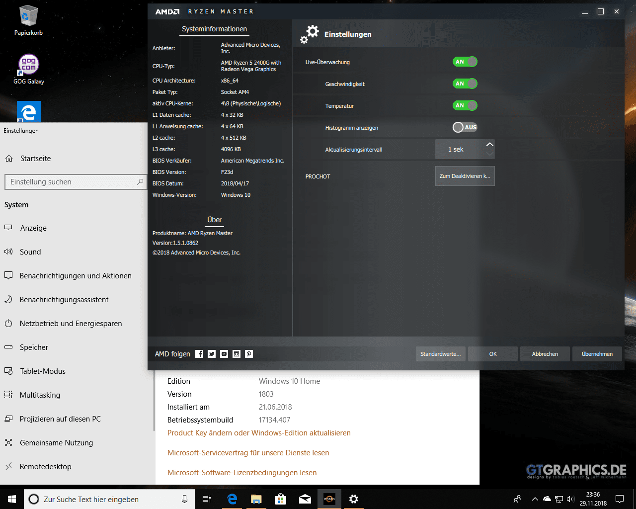

Edit: Jetzt war ich doch mal neugierig und habe Windows 10 gebootet. Nachdem sich dieses BS (steht bei Windows für Bullshit und bei Linux für Betriebssystem) erst mal beim updaten aufgehangen hat und wieder jede Menge Zeit verschwendet hat, hier mal ein Screenshot vom Ryzen Master 1.5. Allerdings mit Windows Version 1803. Bin noch am updaten, aber mit der Version geht es zumindestens noch:
hm jetzt sind angeblich alle Updates durch und ich bin immer noch bei Windows Version 1803. Missbraucht Microsoft wieder ein paar Opfer als Betatester?
