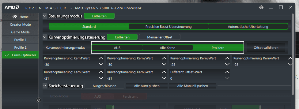

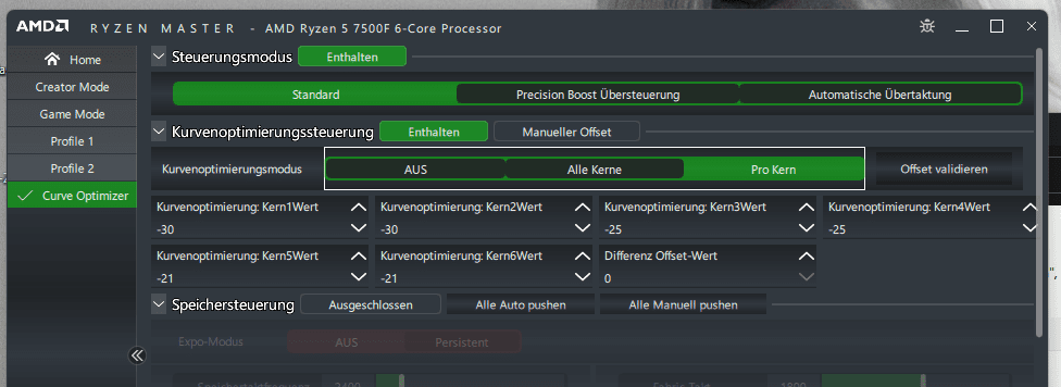

Hallo Leute,
da ich schon ewig nicht mehr OC mäßig unterwegs war (Intel Core2uo Conroe schon ewig her :D ) möchte ich mein Build auch etwas übertakten.
Hab mich da schon bissl eingelesen und das funktioniert jetzt ja wenn der Multi nicht offen ist wie in meinem Fall über die Curve Optimization im negativen Bereich, sprich undervolten und dann boostet die CPU hoch bis auf 200MHz. Kann man da noch mehr rausholen.
Hab bei den Kernen mit -30 begonnen und bin dann rauf bis auf -21. Cinebench lief ohne Probleme durch mit den Settings. Ist da noch mehr drin oder sind das schon sehr realistische Werte?
Lg Tommy
Regel 1: Ryzen Master installiert man nicht. CO stellt man im BIOS ein.
Regel 2: Um Stabilität von CO-Settings zu prüfen, verwendet man den CoreCycler.
Regel 3: Siehe Regel 1.

Du könntest noch CoreCycler laufen lassen. Das testet jeden Kern auf Stabilität.
Wenn das stabil ist, auch mal Spielebenchmarks testen (falls gezockt wird) und eben Spiele spielen.
Manche Spiele reagieren da eben anders als Benchmarks oder auch CoreCycler.
Wenn du in Ryzen Master deine passenden Einstellungen gefunden hast, würde ich die so ins BIOS übernehmen und anschließen Ryzen Master einfach wieder deinstallieren.
Dann muss das nicht mit laufen und es ist egal ob du mal Windows neu installierst oder whatever.
Danke euch beiden, hab die Settings dann eh so auch im Bios getätigt. Screenshot war mehr oder weniger nur zur Veranschaulichung.
Also sind die -30 ein guter Wert oder kann man da sogar mitunter weiter runter so lang es stable ist.
Lg Tommy
ich werd das mit dem tool mal testen kannte ich bis jetzt nicht. danke tommy
Lg Tommy
solange alles stabil ist. Go for it.
Muss man schrittweise ausloten.
Vor allem dann auch abseits von Benchmarks und dem CoreCycler testen.
Imho erstmal nur mit CoreCycler.
Das geht auch, während man surft oder so (kA wie schlau das ist wenn man dabei zocken will, hab ich nie probiert), nimmt ja immer nur 1 Core.
Dann einfach per Core hinoptimieren.
Imho kannst irgendwo in der config einstellen, welche Cores er checken soll, du musst also nicht immer alle Cores machen, wenn du nur noch an 1 oder 2 davon rumfrickelst.
Wenns nicht stable ist, wirds ingame schwarz und ruhe ist. Im ersten Moment denkt man, das Netzteilist tot. :fresse:
Angeblich lässt sich die Stabilität nach einer CO Anpassung beim Kompilieren von Shadern ziemlich gut testen.
