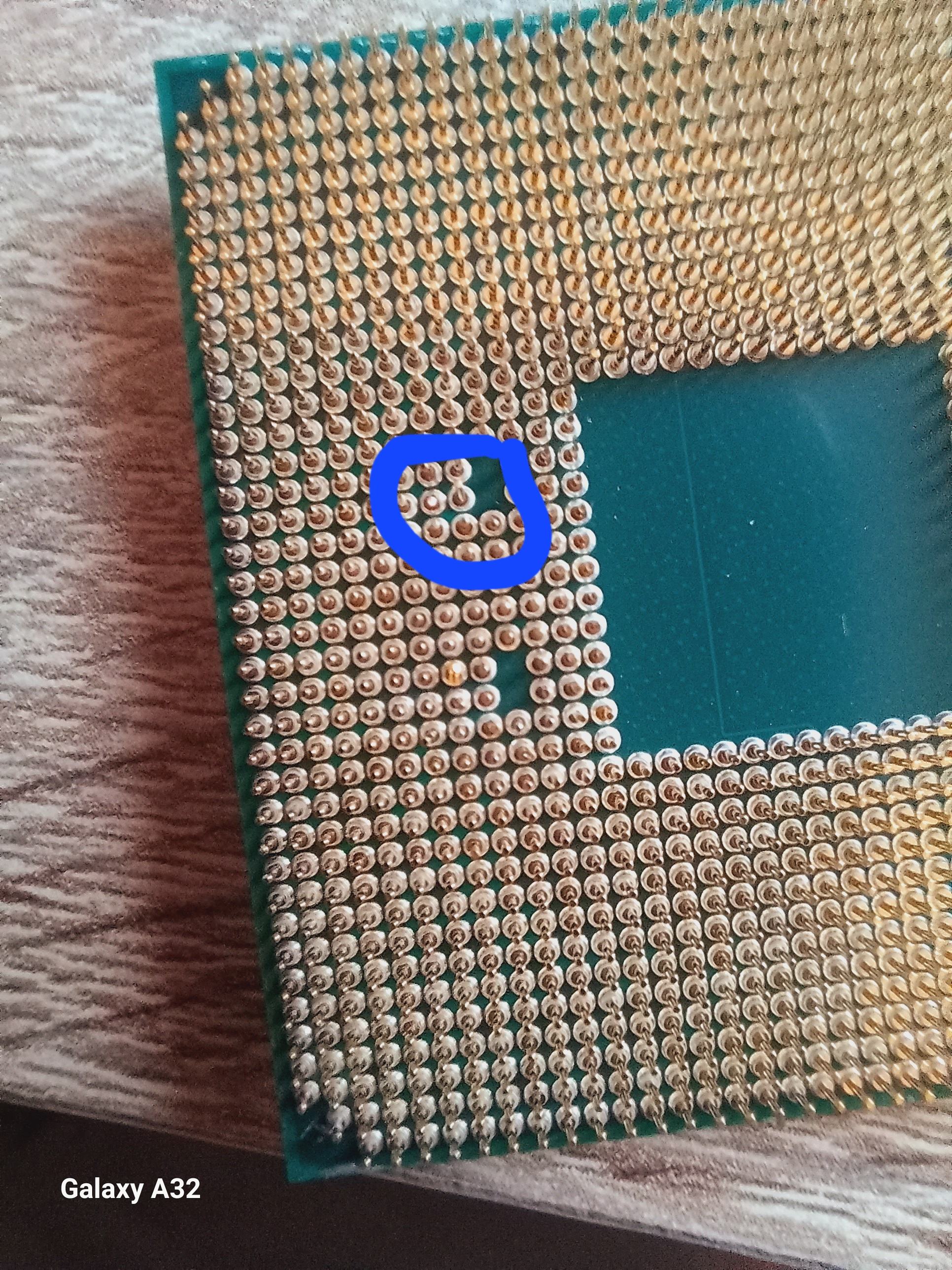

Oh ok aber muss noch 2 Tage warten bin ja neu hier... Ja der Pin war leider nicht dabei.. Hier mal ein Foto.

leg gedanklich die CPU auf das Bild hier .
goldene Ecke oben links .
meine es ist AM 23 -> VSS_SENSE_B
Das ist der Sockel.
drauflegen wie wenn Du die einbauen möchtest.

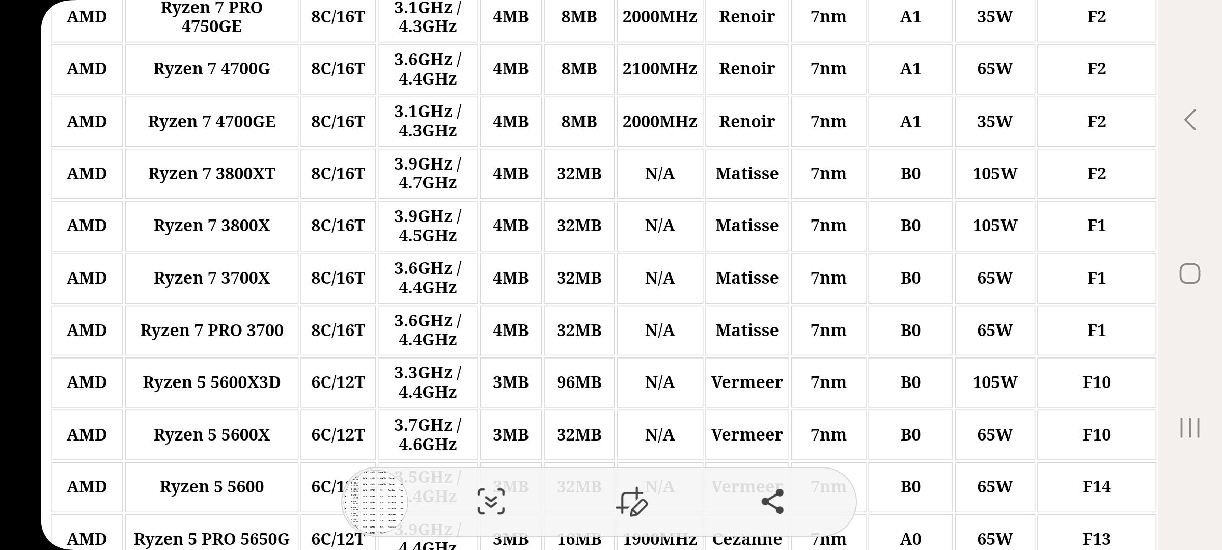

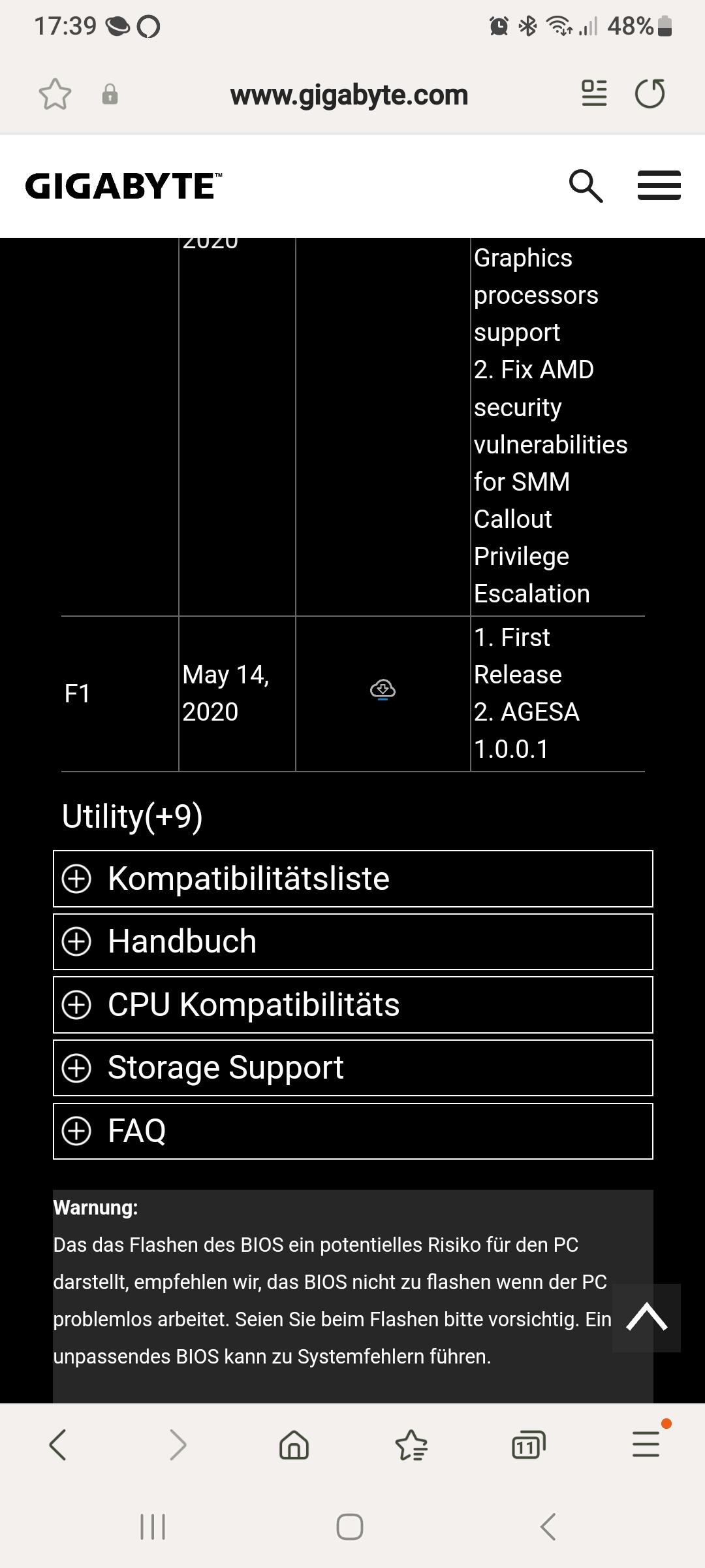

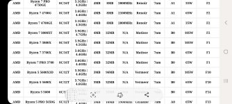

Hallo zusammen erstmal danke für die Zahlreichen Antworten.. Also ich habe jetzt folgendes probiert.. Das Mainboard ohne RAM CPU Gpu mit einem USB Stick über den Q Flash Knopf zu Flaschen.. Entschuldigung erstmal vorweg wenn irgendwelche Ausdrücke nicht richtig sind..;) Der Flash Knopf hat auch geblinkt und es ist hat noch gefühlt 5 min aufgehört zu blinken.. Alles wieder zusammen gebaut und es ist wie vorher.. Am Anhang ist welche BIOS Version ich genommen habe..
Hab auch versucht mit dem RAM nur in A2 zu starten auch ohne erfolg..
Und das Board hat die Version rev. 1.0..
wenn Du tatsächlich dass F1 BIOS genommen hast kann es sein dass es nicht funktioniert hat, wenn bereits ein neueres drauf war. Bei manchen Herstellern/Boards kann man nicht rückwärts.
Das F1 ist nur das erste welches den 3800X unterstützt, aber prinzipiell würde ich mal das F14 versuchen.
Lediglich die Ryzen 1000 und 2000 könnten u.U. dann nicht mehr laufen, aber das ist ja in dem Fall nicht relevant.

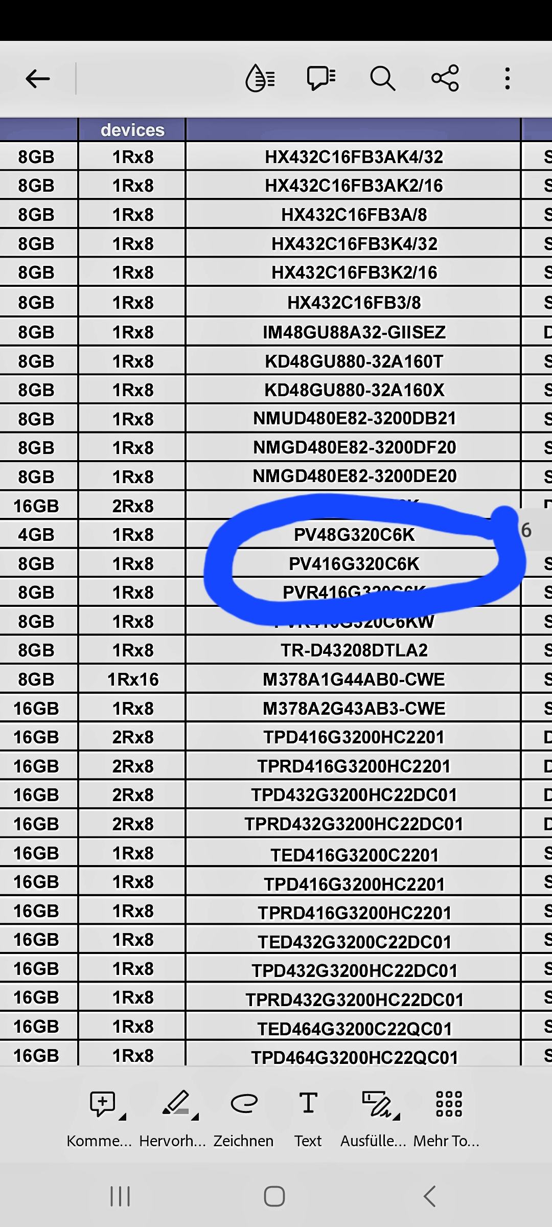

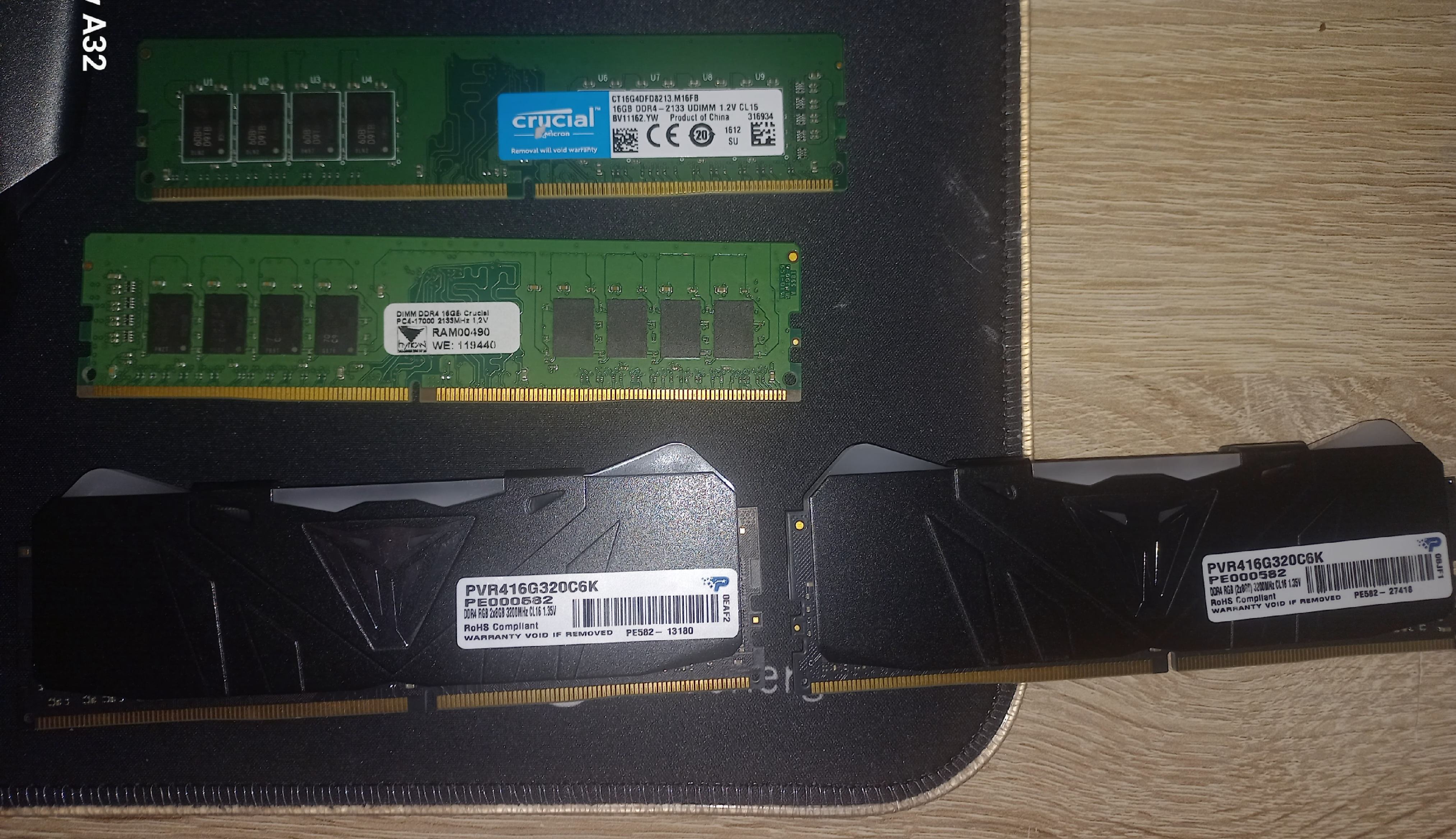

Welchen RAM hast Du? Hast Du mal in der QVL geschaut?
ist nicht unbedingt schlimm wenn er nicht drauf steht, aber wenn er drauf steht sollte er eigentlich auch laufen
Hast Du die Möglichkeit quer zu prüfen, also deine CPU+RAM auf einem anderen Board oder andere CPU+RAM bei Dir?
Guten Morgen ja habe das F1 genommen.. Ich werde denn das nochmal mit dem F14 probieren.. Ram habe ich mal angehangen siege Foto. Oben ist mein alter RAM und unten mein Neuer hab beide probiert geht beides nicht. Eine möglichkeit auf ein anderen Board zu testen hab ich leider nicht...lg

Ich habe geschaut der neue Patriot ram steht drauf..

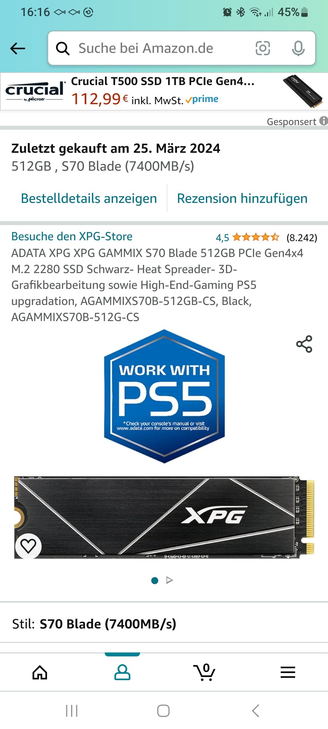

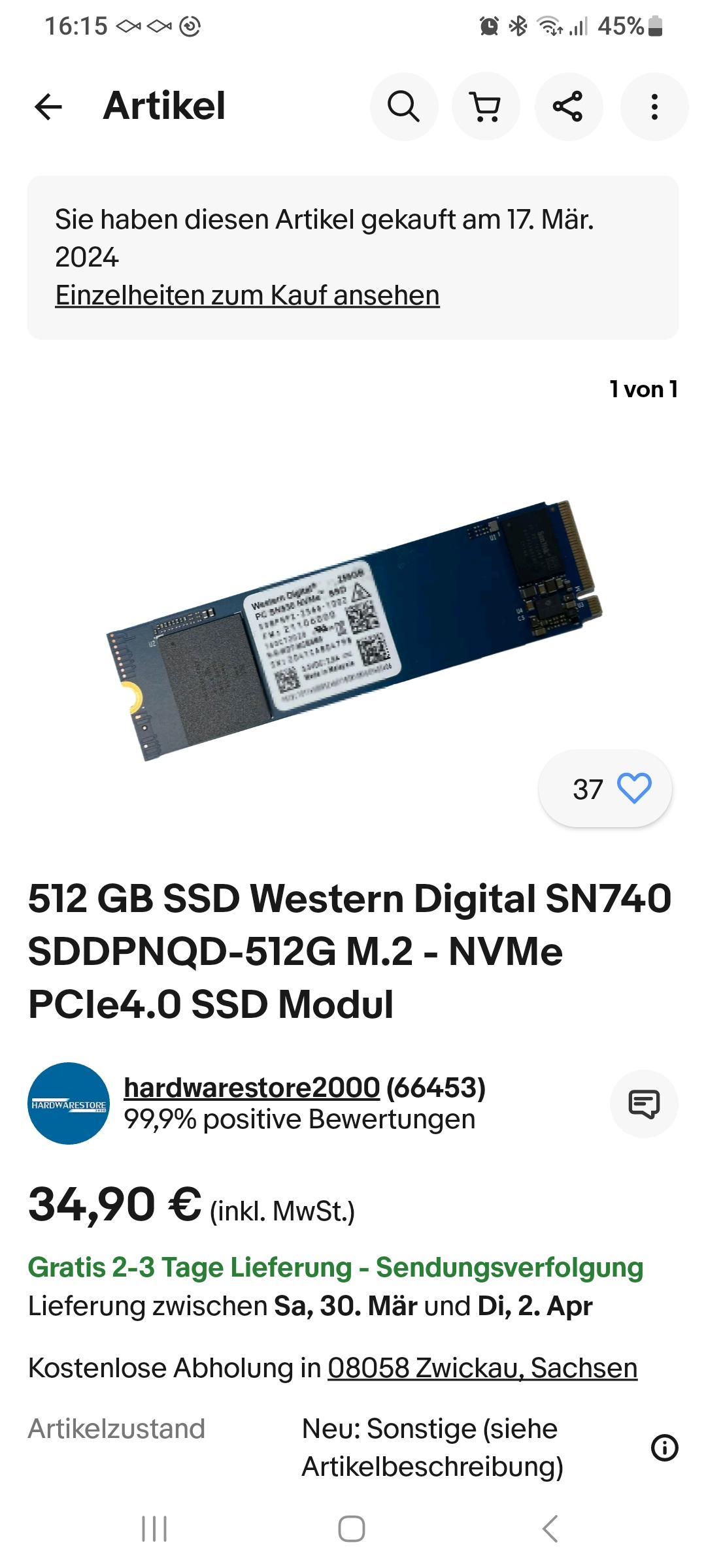

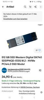

Hallo in die Runde also der Übeltäter war vermutlich eine Nvme Ssd.. Als ich sie raus gemacht habe ist kam ein Bild.. Danke Nochmal an Ubi für die Tipps .. Jetzt habe ich schon 2 Nvme ausgetestet aber immer wenn ich sie einbaut habe gibt er kein Bild aus.. Hab jetzt Windows 11 installiert und BIOS ist F17.. Hat jemand eine Idee woran es liegen könnte?
Die 2 habe ich getestet
So kleines Update mit einer Nvme der 3ten Generation funktioniert alles normal.. Komisch das er die der 4ten Generation nicht nimmt auf der Website steht das sie eigentlich unterstützt wird hab wie gesagt das neueste BIOS Update drauf..
