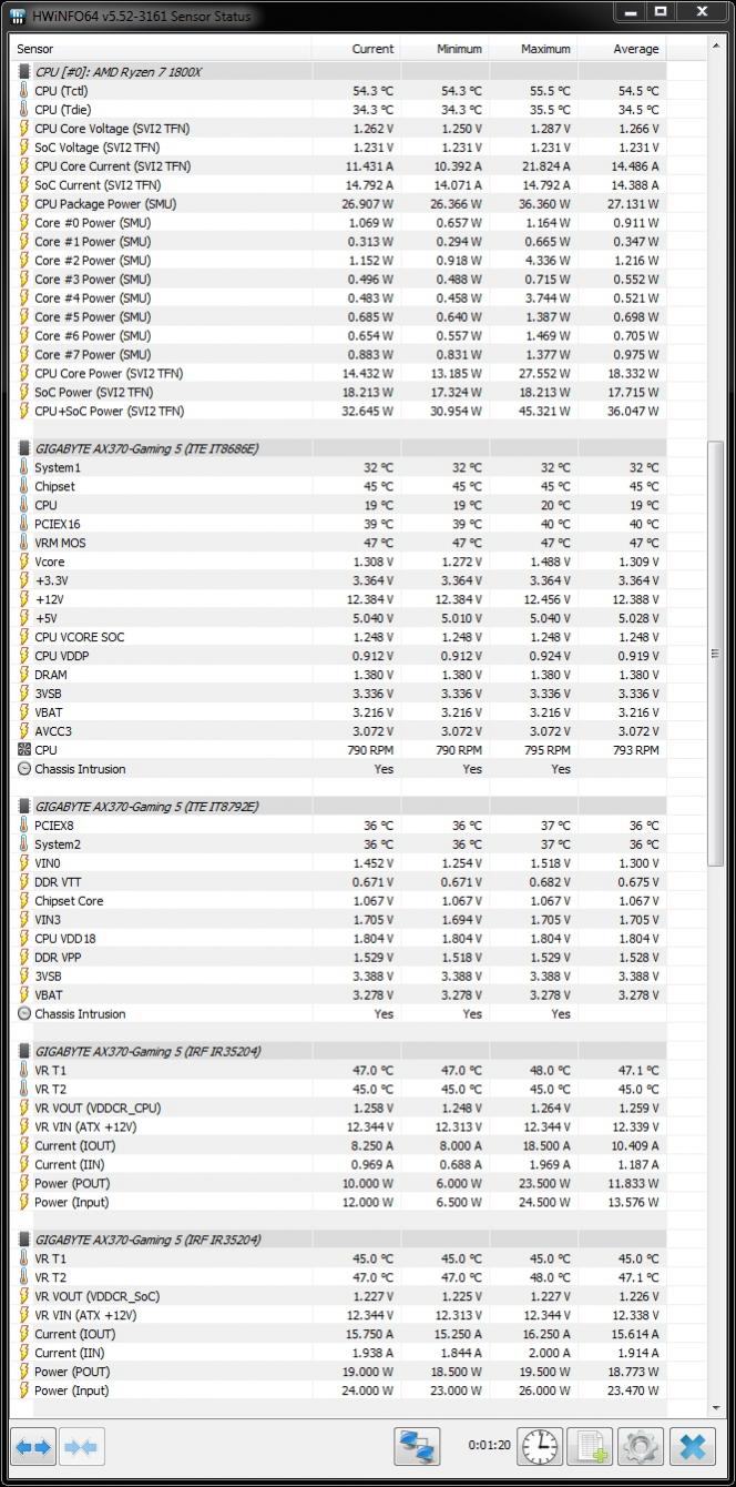

mal zum Vergleichen meine Werte aus HWinfo-Sensor die ganzen Ströme die da so anliegen zum vergleichen eventuell. Vielleicht siehst du Auffälligkeiten.
