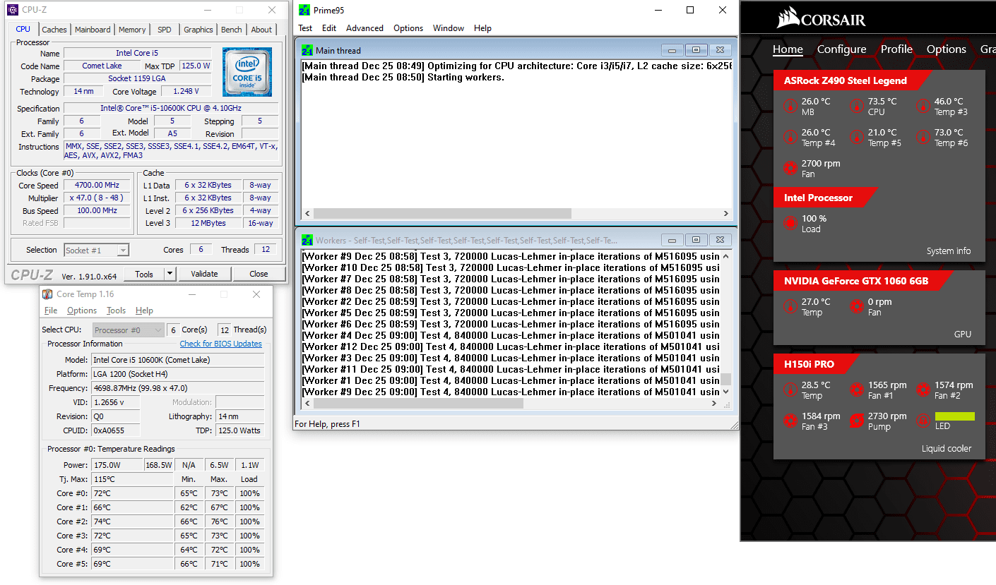

...anbei mal ein 10min AVX Prime Run mit dem i5 4,7GHZ . Ich weiß, der Vergleich hinkt immens da ja 2 Cores fehlen zum I7. Dennoch, die Corsair AIO kommt noch recht gut mit dem kleinen Comet Lake zurecht. Wassertemp. waren nach 10min knapp 29° , RT 20 °, WLP MX4. Ich habe nur PL1/2 Tau ausgehebelt und den Multi auf 47 ohne avx Offset , Uncore auf 45 . Spannungen habe ich nicht angerührt also alle Auto. Wenn ich Bock habe versuche ich mal 4,8+, meine Angetraute weiß sowieso nicht was ich da an ihrem PC mache... :fresse: :xmas: .
Edith: Pumpe volles Rohr

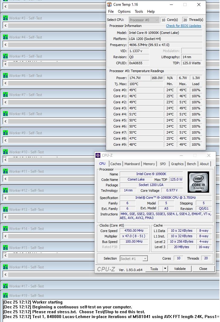

Abschließend muss ich sagen, dass ich zufrieden mit der Intel CPU bin. Beim Zocken habe ich mittlerweile max. 66 Grad und auch sonst ist alles ok. Ich werde Ihn auf Stock Settings lassen und habe nur XMP eingeschaltet. Ansonsten für gute 300 Euro absolut klase. Dank ean alle für die ausführliche Hilfe. Ich ätte wohl sonst den I10900K genommen. Danke dafür besonders an "Ossi". Viele Grüße Carsten

und Mynx hat mir dann den Chip verkauft.Der 10900k ist grade mal 2 Monate oder so alt.
Ne 10Kerner Perle zieht unter starker Kühlung sehr wenig hier mal auch mit 4,7Ghz AVX max. Watt.
Der Unterschied ist einfach massiv, ich hatte mal ne 9900k Gurke die wurde @Stock Voltage 4,7Ghz mit mittlerer Custom Wakü 98Grad heiß, manuell ne 9900KPerle lief unter gleichen Bedingungen
ca. 80Grad bei 5,3Ghz und manueller VCore Prime Stable.

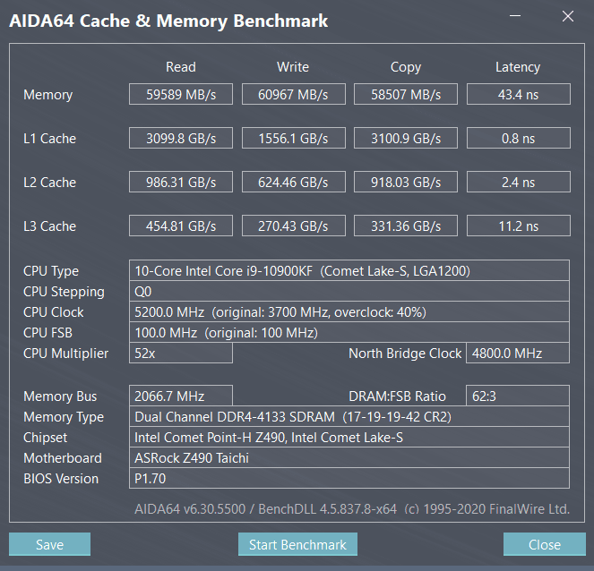

... war auch nochmal "mutig" , nachdem Ossi mit dem 4,8er Cache um die Ecke kam.
4,7 hatte ich ja auch erst gerade heute relativ stabil mittels VF/Curve +40mV für den 47er Cache im Bios bekommen . Habe jerzt ohne an den Spannungen zu fummeln 4,8 eingestellt . Keine 2Minuten im Win10 ´nen Freeze ohne zu Primeln oder irgendwas zu belasten. Habe jetzt +90mV für den 4,8er draufgepackt. Aida Membench lief schonmal durch. Von Stabil kann aber noch nicht die Rede sein.
Der Cache war auch das einzige wo das Mainboard eine relativ humane Vorhersage ausgespuckt hat. War deswegen relativ zuversichtlich was den Cache betraf. Beim Allcore VCore war die Vorhersage schlimmer aber zumindest nicht so vernichtend wie beim 10850k.
